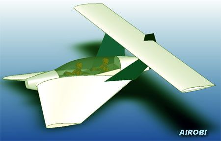

S_Vladimir
Я люблю создавать экранолёты!
Чем отличается схема утки от классической?
Тем что у неё ОБА крыла создают ПОЛОЖИТЕЛЬНУЮ подъёмную силу.
У тандема это же самый принцип. Ну и разве он не является частным случаем компоновки "УТКА"?
Вот забавный примерчик на эту тему:
Как эту схему классифицировать - утка,
                    классика с переразмеренным ГО, или тандем?
IVL
Я люблю строить самолеты, дабы они были
Очень интересная схема. А в качестве тяговой установки, предкрылок Болдырева...
Простите ежели...
Я с ветки "мечты не одного поэта" Да еще и Дельтонутый.
