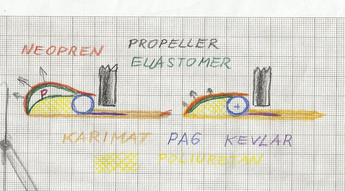

-есть некоторая опасность заклинивания винта в классическом,
гладком кольце через попадание твердого предмета\ветка,камень\.
-более надёжный и легко выполнимый вариант=применение профиля "со ступенькой"=
Вопрос возник. Подобная ступенька непременно приведет к отрыву потока. Добавочное сопротивление не сведет на нет эффект от разряжения на передней кромке?
Когда профиль плавный - сомнений нет. А вот ступенька?
                                                            Не приведёт..Винт подсасывает поток и даёт ему устойчивый вектор движения и при прохождении воздуха через плоскость винта поток в любом случае ломается и получает новый импульс движения..ИМХО Ступенька является препятствием для перетекания воздуха(давления) через зазор винта из области высокого давления вперёд в область перед винтом.. Я выше тоже задавал вопрос, интересно почему на мотодельтопланах не применяют правильных колец..Ко всему преимуществу в эффективности ВМУ кольцо добавит и безопасность в эксплуатации мотодельтоплана..
maverick
Учусь учиться.
Применением кольца в сравнении с открытым винтом за плоскостью вращения винта мы должны получить дополнительный рост давления,и мы его получаем расширением потока.
На месте - да. Казак , чтоб далеко не  ходить почитайте тут.http://stroimsamolet.ru/069.php
Приведу выводы из статьи.
Необходимым условием для эффективной комбинации винт-кольцо является плавность формы профиля, образующего кольцо, особенно в носовой его части
Наиболее рациональным положением винта в кольце является его положение в месте наибольшего сужения кольца. РАсположение винта впереди кольца нецелесообразно.
Глубина кольца не должна быть большой во избежание заметного снижения максимального чистого к. п. д. комбинации
Эффективность кольцевой схемы возрастает с ростом коэффициента нагрузки. Наоборот, при малых B может получиться проигрыш в к. п. д. Это предопределяет область применения колец в самолетостроении - в случаях сильно нагруженных винтов при тихоходных самолетах или, когда в силу каких либо соображений необходимо уменьшить диаметр винта против наивыгоднейшего, и указывает на целесообразность применения колец на аэросанях и на судах.
