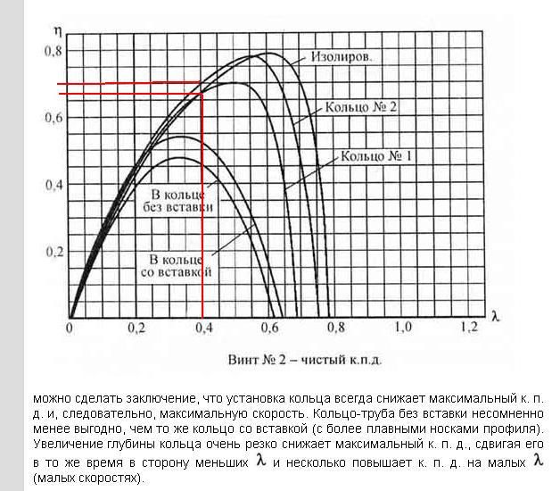

Отношение КПДт винта в трубе к КПД свободного винта всегда больше единицы, т.к. V1>V0. Отсюда вывод, что для малых скоростей V0, на которых и ходят аэро глиссеры или  СВП, можно получить выигрыш, если поставить винт в кольцо.
Вообще не врубаетесь:где-то было сказано,что винт в правильном кольце создаст ВМЕСТЕ с кольцом меньшую тягу,чем тот же свободный?
В приведенной выше ссылке всё зависит от скорости ВС. С ростом скорости выигрыш от установки кольца стремится к 0 или отрицательному значению.

Приведите,если можно,ссылку,откуда ясно,что винт А на оборотах n об/мин создал тягу Х кГ,а в присутствии кольца создал бы сам тягу Х+dX кГ,а само кольцо выдало еще и добавку Y КГ.
Некорректна сама постановка вопроса. Винт в кольце работает в иных условиях по сравнению с винтом в свободном потоке.
Правильно сравнивать тягу винта в кольце и свободного винта в потоке, имеющем ту же скорость, что в кольце.
Могу предположить, что в этом случае винт в кольце будет эффективнее. Хотя бы из-за меньших концевых потерь.
Измерений не проводил. Но если кто-то докажет обратное, буду признателен.

Правильно сравнивать КПД изолированного винта и винта в кольце.На графике видно что винт в кольце2  с малой поступью около 0,4- малые скоростя полета, незначительно превосходит изолированный винт. В остльных случаях  по КПД проигрывает.
