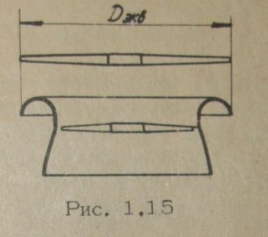

На пост #4170 откликнулись любители СВП и передали следующий файл по теме "ВВ+кольцо"

Также интересно в этой книге  сравнение "плохого" одиночного винта и нового винта в кольце, позволяющего повысить пропульсивный кпд  (скорость) на 24%, и стат.тягу в 1,7раза. Это же насколько плохой винт был???
Понятно, что начитавшись такого судостроители везде пытаются ставить  винт в кольце.
А авиаторы  -то и  не знают!!! ;D
KAA
Ненавижу Солидворкс!
Для начала- что такое "сигма р"-? Требования к величине зазора-неприемлемые для большинства "маломерных"конструкций ...
И рекомендация делать кольцо СПЛОШНЫМ из алюминиевого сплава!!! Литое что ли?! :eek:
С каким винтом сравнивали-непонятно...
Однако, для судостроителей кольцо имеет смысл, даже если просто не вредит... Ограждение-то так и так нужно, а тут ещё и снижение шума вдобавок...
