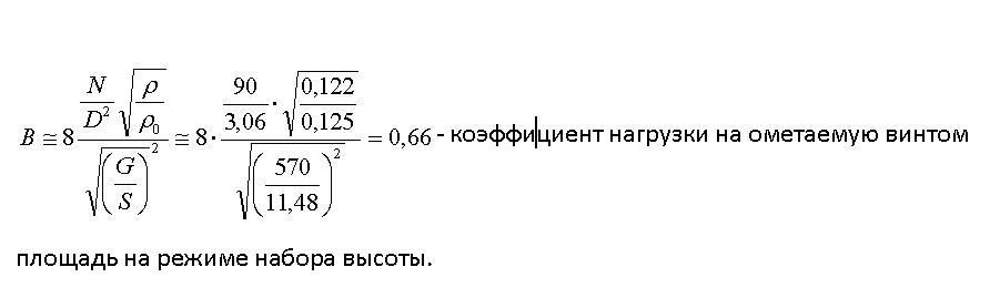

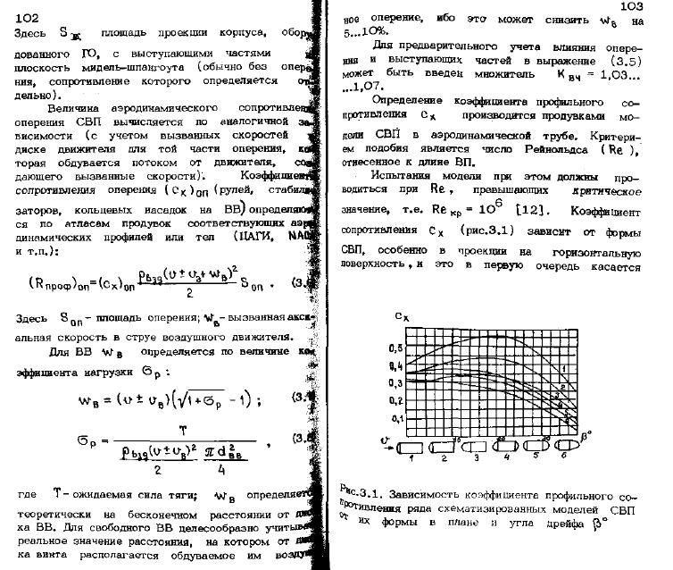

Вопрос конечно интересный..., был выявлен сразу по получению файла, но связь замерзла.  :eek: Пришлось кричать и слушать эхо. Вот то, что удалось расслышать.
"Сигма Р" коэффициент нагрузки ВВ; (Сиг Р) = Т/(0,5 * Fом * Рв *V^2)
где Т - тяга; Рв - давление воздуха; Fом - ометаемая площадь ВВ; V - скорость "полета" (тут чем-то поминали ветер)...
В большинстве случаев (Сиг Р) = (5...10) на упоре (перевод - статика)... Что книга есть в Сети.

И я встречал только В- коээфициент нагрузки на ометаемую винтом площадь.
В данном случае эта сигма Р используется для вычисления  аэродинамического сопротивления оперения, которое располагается за винтом.

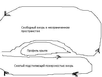

Для простоты рассмотрим неподвижный профиль крыла обдуваемый, например,  пропеллером. Вокруг профиля возникнут два вихревых течения, в общем случае трёхмерные. Двухмерную картинку, уж извините-нацарапал как мог, изобразил на рисунке. Нижний вихрь сжимается и его противоток тормозится подстилающей поверхностью вплоть до полной остановки (при приближении экрана) в плоскости этого сечения. Это приводит и к замедлению циркуляции этого вихря как целого и увеличению градиента давлений на поверхностях профиля.
Такого (на картинке частички воздуха не только "до полной остановки", они вообще вернулись против потока), полагаю, даже в аэродинамической трубе не происходит. Предлагаю подумать над тем, как "при приближении к ..." изменится картина в необращенном движении.
