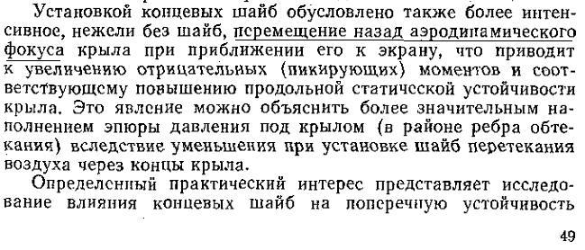

А теперь чуточку бальзама на его душу. Автор тот же (Белавин).

PFELIX
Мечтаю построить экранолет собственной конструкции
понятие "фокус" Вы кажется усвоили...именно поэтому
Я тоже общаюсь с "учеными мужами", ... которые не признают понятия "фокус". А вообще считаю, что если с головой все в порядке можно, если не сказать: "лучше", обходиться без него. Так я забыл, где у нас ЦД на угле нулевой ПС?
А фокус, который у Белавина "убежал" назад Вы, простите как объясняете? Постарайтесь, уж пожалуйста, чтоб Казаку и мне понятно было.
