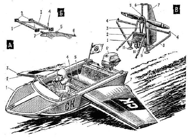

У ваших моделей крыло прямоугольное в плане, и скорее всего крутка отсутствует, кабрирование при таких условиях - неизбежность, если есть возможность, попробуйте с туннельным крылом малого удлинения поиграть, увидите разницу. ;)
S_Vladimir
Я люблю создавать экранолёты!
Не совсем так - прямоугольна только платформа-центроплан, крутка имеется
С чисто дельта-реверсным тоже модели делал, это одна из них http://www.ekranoplan-hit.ru/ekr-let.html
С вариантом аналогичным вашему "поигрались"  студенты ещё в 70-х http://www.hobbyport.ru/mk_other/okb_mk/7610_lodka_na_krylyah.htm
Кроме как статей с описаниями в журналах типа Моделист-Конструктор и Юный-Техник и т.д., ни одной фотографии этой лодки в полёте так и не появилось,
и никакого продолжения концепция не получила.
(невзирая на всю простоту реализации)
Не задавались вопросом - почему?
