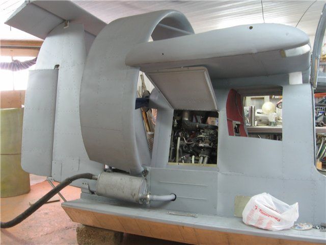

Так выглядит сейчас задняя часть Вжика
Да проделанна большая работа и очень неплохого качества, большой Вам респект от меня лично. Молодец. Так держать.
зы побольше фоток выкладывайте, меньше будет тупых вопросов.
+1000 Респект!
