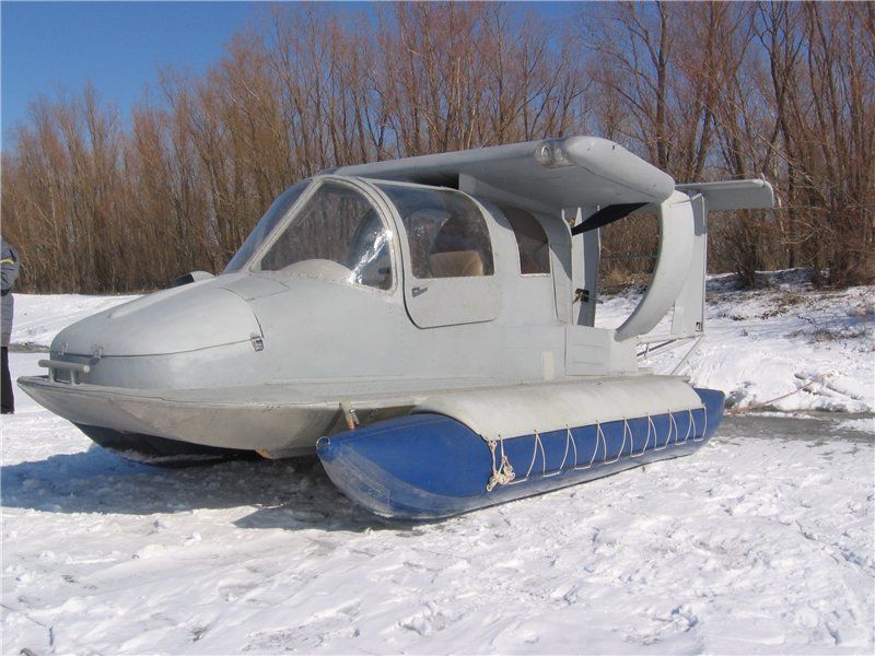

Согласись , что про устройство полукольцо Кастера ,которое уже на месте создаёт подъёмную силу , вы тоже много какашек на меня высыпали ..В итоге провёл показательные выступления, показал разгрузку реальную и ни одного признательного , или извинительного текста ! Слушай, обидно да !  Вот что лично вы , Александр, скажете , когда мой Вжик, имея 16м[sup]2[/sup] несущих поверхностей и 130 л.с. СУ на 800кг полётной массы  полетит ? 300кг из них будет  полезная загрузка !
Lapshin
имея 16м2 несущих поверхностей и 130 л.с. СУ на 800кг полётной массы  полетит ? 300кг из них будет  полезная загрузка !
     Самолет такой энерговооруженности с этими параметрами еще как летал бы, на любой высоте - не думая, при этом, о подстилающей поверхности ни секунды. О чем сыр-бор?

300 / 800 * 100 = 37,5 % - полезной нагрузки. Загляни в учебники по конструированию самолётов. Удивишься, но таких НИЗКИХ значений полезной нагрузки там весьма и весьма МАЛО...
130 / 800 = 0,1625 - параметр удельной мощности тоже вполне соответствует самолётным.
И после этого Ты всё ещё относишь свой пока ещё даже и не взлетевший "ВЖИК" к категории экранопланов?
Нет слов...

Не знаю, много желающих на форуме что бы он не полетел ! Дело в том , что, первоначальная компоновка была с двигателем ВАЗ- 21083 72л.с. Тяга на стопе при +20*С была 180кгс , и при пробежках по негладкому льду-снегу было достигнута скорость 40-50км/час вдвоём на баллонах , что явно недостаточно для взлёта.Баллоны 4-х метровые прилично тёрлись на льду.. Был куплен двиг субару 2.0 и до сих пор не установлен, занимался строительством известного аэроглиссера  с Кастером..Теперь глисс построен и с начала года буду заниматься Вжиком , у которого платформа между 2-х баллонов Д=400мм помимо крыла на пилоне 8000 Х 1300мм. Регистрирован аппарат как аэроглиссер с аэродинамической разгрузкой, и мне абсолютно пофигу как он будет называться.Знаю точно- экранный эффект будет присутствовать и его количество в килограммовом эквиваленте можно будет установить увеличением загрузки ..
не экраноплан - пожиратель бензину
Субарик у меня на самолётике на химии расходовал 18л/час, что вполне соизмеримо с Ротаксом или Лайком соответствующего объёма..
Конечно! Баллоны-то на нескользкой полиуретановой плёнке! То что она не скользит, неоднократно писалось на форуме katera.ru !Стоило поставить полиэтиленовую чешую,то разогнался бы куда больше! ;)
Защитная плёнка внизу установлена изготовителем баллонов для защиты от порезов проколов , и конечно, для повседневной  эксплуатации предполагалась другая защита. Но  даже если поставить нужную на испытания , скорость может увеличиться на 10-15км но проблемы тяговооружённости для взлёта всё равно не решит !Кстати испытания показали хорошую управляемость на продольных длинных баллонах, некоторые предрекали затруднения на снегу при разворотах.. Ну а по поводу предостережения написал в личку..
