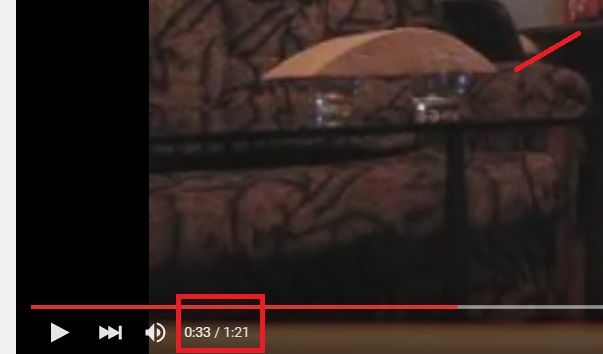

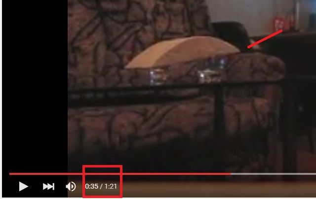

Вот ещё опыт и всё такая же реакция, пикирует , хотя по всем канонам науки должен кабрировать.. h=180мм , что составляет h=0.72САХ    https://youtu.be/RIQ3E_uLvgk

Читай того же Грунина Е.П.: кабрировать профиль начинает когда его высота над экраном составляет всего 5,0 - 6,0 % САХ профиля. То есть когда происходит "запирание" щели под крылом и ЦД резво смещается вперёд. А это лишь 0,05 - 0,06 САХ...

Тот кто задавал этот вопрос утверждал , что месторасположение ЦД на этом профиле будет создавать кабрирующий момент, я ответил , что пикирующий, и Ц.Д. будет располагаться примерно на 75 % САХ, а не на 50% как на рисунке .. Был поставлен опыт   на пенопластовой модели ввиде сегмента с плоской нижней поверхностью..Модель расположилась над экраном примерно 0.3 САХ , была отцентрована посередине хорды и расположилась  горизонтально, а   при включении вентилятора .. Кто что думает было с поведением модели дальше ?
А что дальше? Из исходного, описанного Вами положения, она задирает носик. Т.е. кабрирует, как Вам и предсказали.
Потом, когда положение модели изменится, изменится и обтекание, величина силы и точки ее приложения. Но это - совсем другая сказка.
