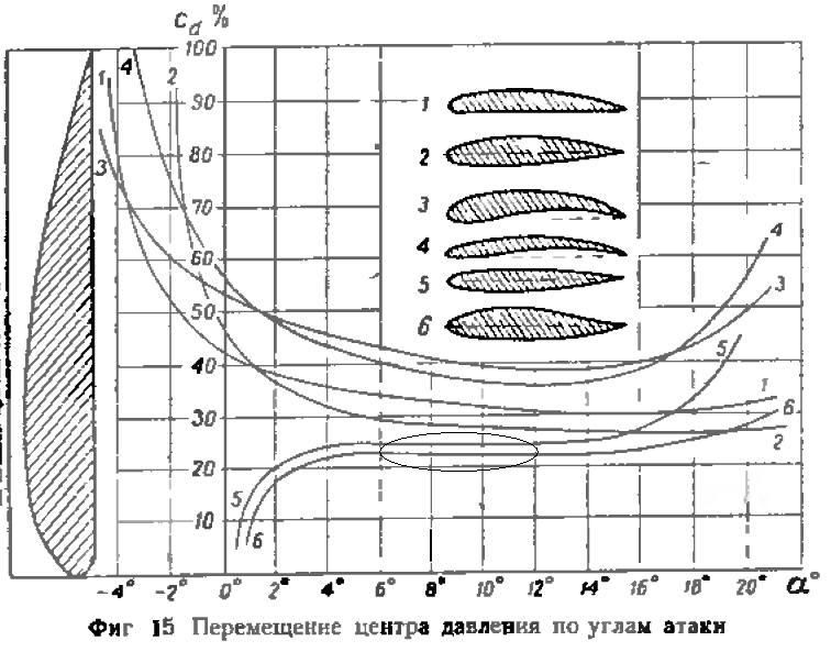

Атлас Кравца из практической аэродинамики хорошо иллюстрирует мой тезис о том , что  ЦД на верхней душке профиля для несимметричных профилей , на угле атаки = о  будет находится  около или за  50% хорды ! О чём это говорит? О том, что тезис о пресловутых струйках ВП обтекающего профиль и с увеличением V в которых падает давление - не состоятелен ! По классической аэродинамике ЦД в этом случае должен находиться в передней части профиля , в районе его наибольшей толщины , а практика показывает что это не так ! В безграничной жидкости не может быть никаких струек ..Мои опыты с обдувом характерного профиля - сегмента тоже подтвердили м.п. ЦД - в задней части сегмента и профиль устойчиво пикирует ! Передняя часть сегментного  профиля до середины   не создаёт Y, только отрицательную вниз от обдувки лобика ВП,  что и смещает ЦД назад ! Вот для чего мне и нужно было знать о ЦД сзади! Что касается прироста Y в Ф при изменении угла атаки - Ф в этом случае не меняет своего положения , ЦД под воздействием возникающих других сил может слегка изменять картину моментов на плече ЦТ , но это не относится к второй половине цитаты Феликса, о чём он - понятия неимею..Для АТ - провёл ещё обдувку , как советовал Феликс в конце стола , чтобы мах возможно выровнять поток от фена - всё равно пикирует ! Позже выложу - батарейки кончились..
