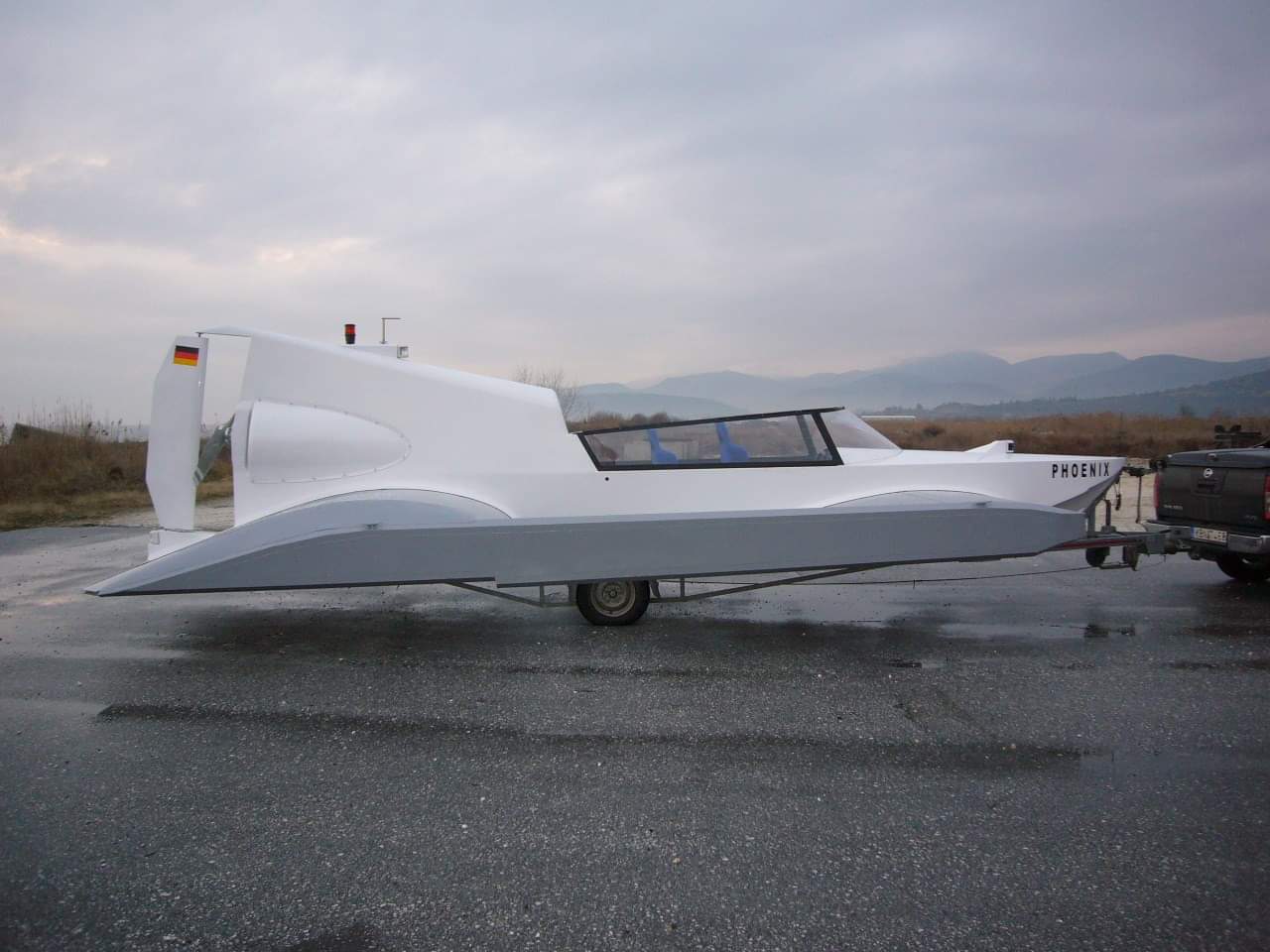

Ещё почти полвека назад, Гюнтер Йорг решил вопрос с экранным эффектом на малой высоте без смещения ЦД (ладно, он все же поставил управляемый триммер/элерон на переднее крыло на всяк случай).
Ну ещё профиля сделал разные, чтобы срыв наступал точно по очереди.

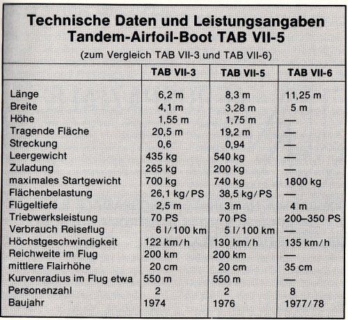

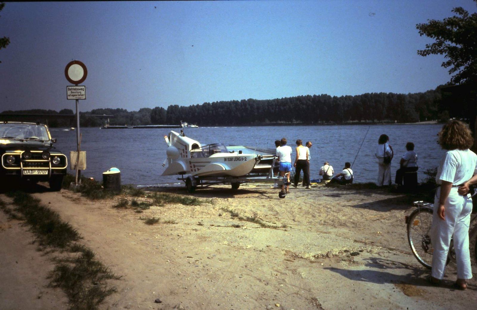

Очень показательная таблица ЛТХ приведена!
Весовая отдача экранопланов -27% у позднего образца.
Дальность полёта-200 км (как-то плохо согласуется с расходом 5л/100 км.)
Радиус виража в полёте -550 м :eek:
Высота полёта -20 см:ROFLMAO: (зимой и при волнении никуда не летим)
У гидросамолёта Че-23 с мотором в 65 л.с. все заметно получше, если не фантазировать насчёт расхода 5л/100 км.

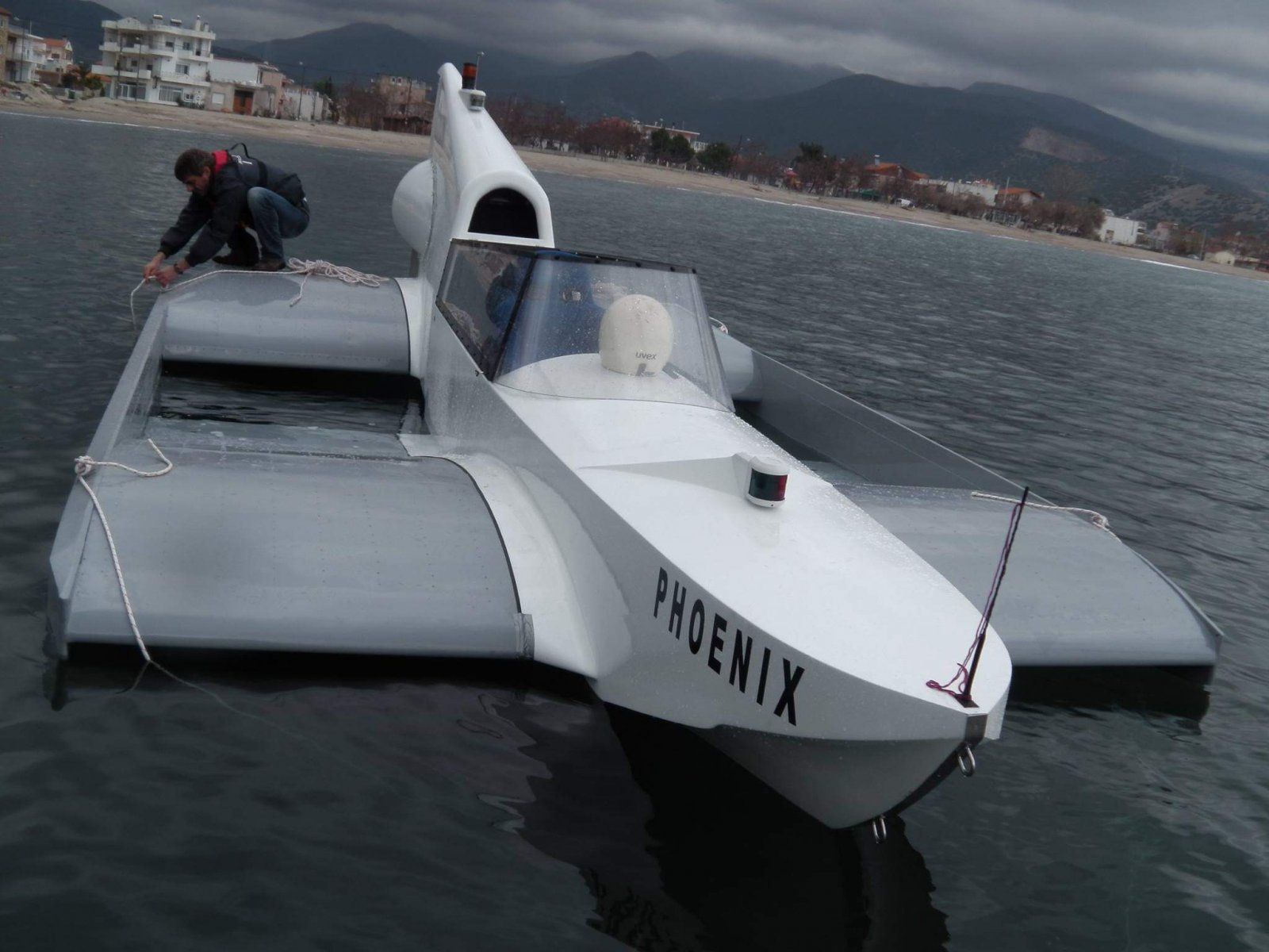

У показанного аппарата амфибийности нет. Как спортивно -развлекательный снаряд , он интересен.:cool:
Амфибийность добавляем мягкобаллонными воздушными подушками на корпус и аутриггеры.
Избыточную массу убираем сварным ферменным фюзеляжем по типу Avid Amphibian Catalina и тряпочно-трубчатыми крыльями по типу Скайренжера. Больше сотни кило можно скинуть, навскидку.
4-5 л/100 км реально (из моего опыта) на Ямахе Вираго чесотке при средней путевой 100-110 . Там 4 рабочих передачи тогда было и обороты соответственно за 3000...4000. Макс.мощь 40 по паспорту при 7000, т.е. 15-20 сил примерно производим при 3000...4000 (лень искать кривую сил/момента/оборотов на тот движок).
По среднему расходу бенза на л.с. как раз выходит около того.
5 л/100 км очень даже реально, учитывая культуру оппозитов БМВ.
У движка Bmw R100rs тех лет с 40мм карбами и 40мм выхлопами макс.крут.момент на 4000 об/мин 54 Нм.
Концы лопастей возд.винта диам.1500мм идут 0.915 маха на таких взлетных оборотах.
(Если бы Йорг оставил КПП, то расход стал бы ещё ниже на крейсере, можно же переключаться на повышенные...).

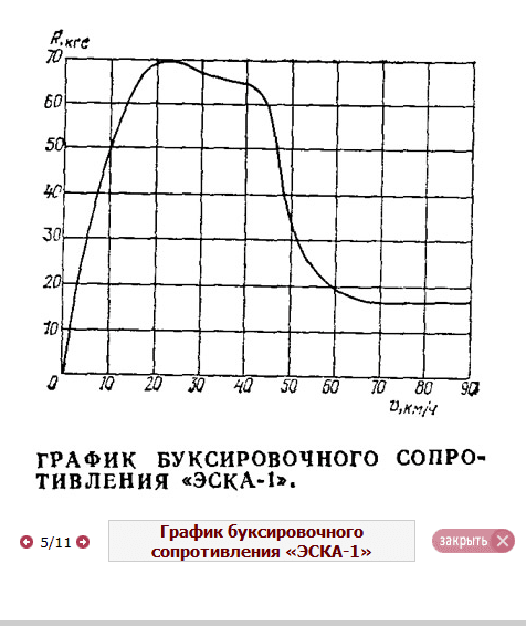

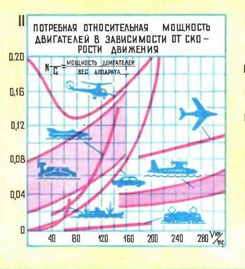

Кривая споротивления экра после горба при буксировке, думаю, она не сильно отличается от ЭСКА-1.
А эти данные есть.
При использовании поддува и подушки СВП сопротивление на горбу станет ещё меньше, у Sevtec полно данных про это, там у почти полутаронного Эксплорера 45 кг всего.
А после преодоления горба у Flairboot'а все же преимущества в аэродинамике в сравнении с Sevtec Explorer.

У ЭСКА-1 все ЛТХ значительно лучше, потому, что он сделан как самолёт конструктивно и аэродинамически практически самолёт из себя представляет, и элероны у него есть, и удлинение 3,43 всё таки.
При этом, сильно страдает гидродинамика аппарата и потребуется ещё больше мощности для преодоления горба.:confused:
550 м радиус разворота - тут проще уходить на высоту хотя бы в класс G )))
Чтобы уходить на высоту и там поворачивать, нужно иметь аэродинамику самолёта, его органы поперечного управления. Попутно выяснится, что на высоте нет проблем с препятствиями, меньше ограничений по погоде, иии....;)

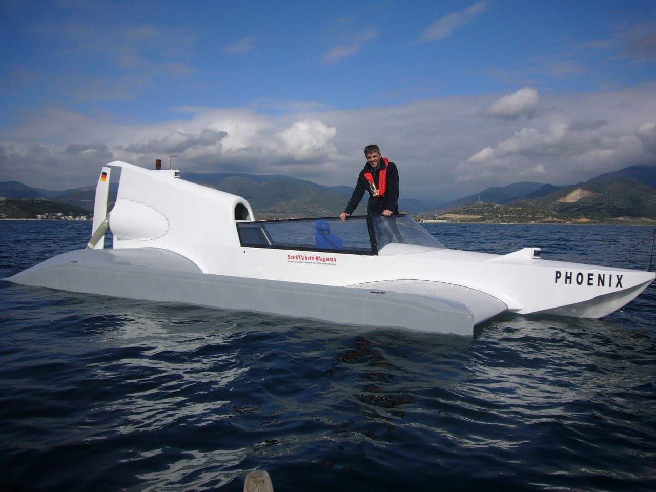

Гидродинамика от ВП выигрывает однако: 70 кг буксировочного сопротивления у полутонной Эски супротив 45 кг у 2600фунтованного Севтек Эксплорера.
А уходить на высоту поскорее -весь запал моего запала именно в этом )))

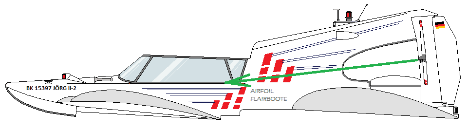

Там есть неприятная таки фишка, у схемы обратной дельты Липпиша - ЦД вне экрана оказывается уже не там, где хочется.
Мощное оперение приходится лепить и учиться им пользоваться.

Баллоны портят гидродинамику, воздушная подушка - ещё и аэродинамику...завесы там всякие, юбки...:(

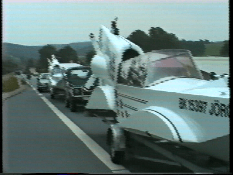

TAF-VII Йорга тоже почти что самолёт, прикидывающийся картошкой (лодкой из речного регистра))
Далеко ему до самолёта! Попытки летать вне экрана закончились бы плачевно или безрезультатно.А вот ЭСКА-1 летал на высоте уверенно, отчет здесь публиковался, да и фильм с его полётом я видел. Но чтобы летать на высоте, это должен быть скорее самолёт, и чем он самолётистее, тем лучше.:)

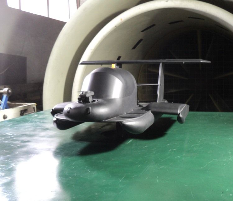

Если еще сюда добавить:
- поддув вентилятором под крылья
- и подтягиваемые гибкие щитки как на Аэроходе АСВП с АР А18 Тунгус
- мешочные воздушные подушки под корпус и под аутриггеры, как на Тунгусе А18 Аэрохода
- овальные надувные крылья, типа как на знаменитом Белорусском самолёте и исполнением как в творении Кальберматтена (с большим давлением для больших скоростей, возможно отделенный D-cell с ещё большим давлением )

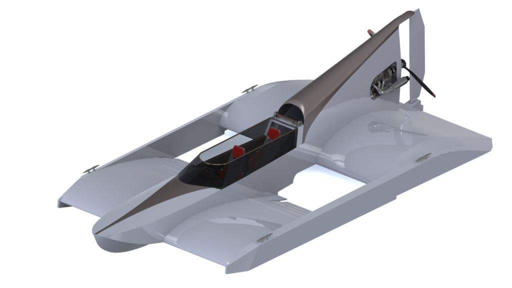

Над такой схемой сейчас работаю (вот только без овальных крыльев - уж и не знаю для чего они нужны):
