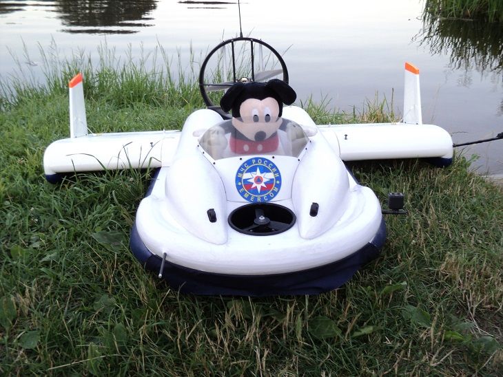

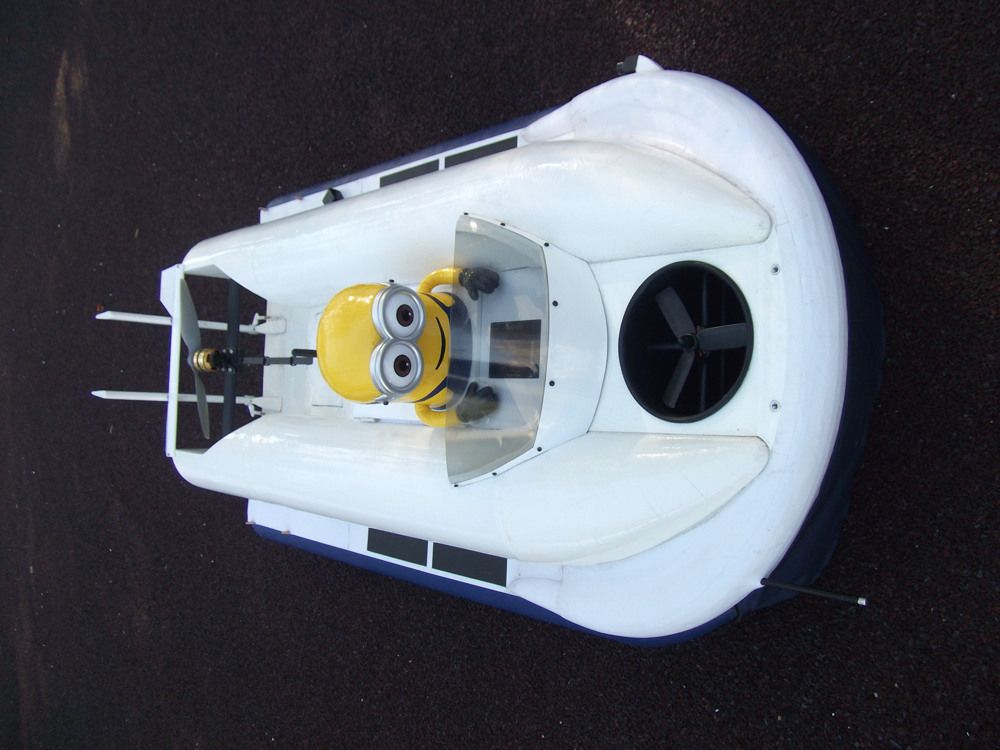

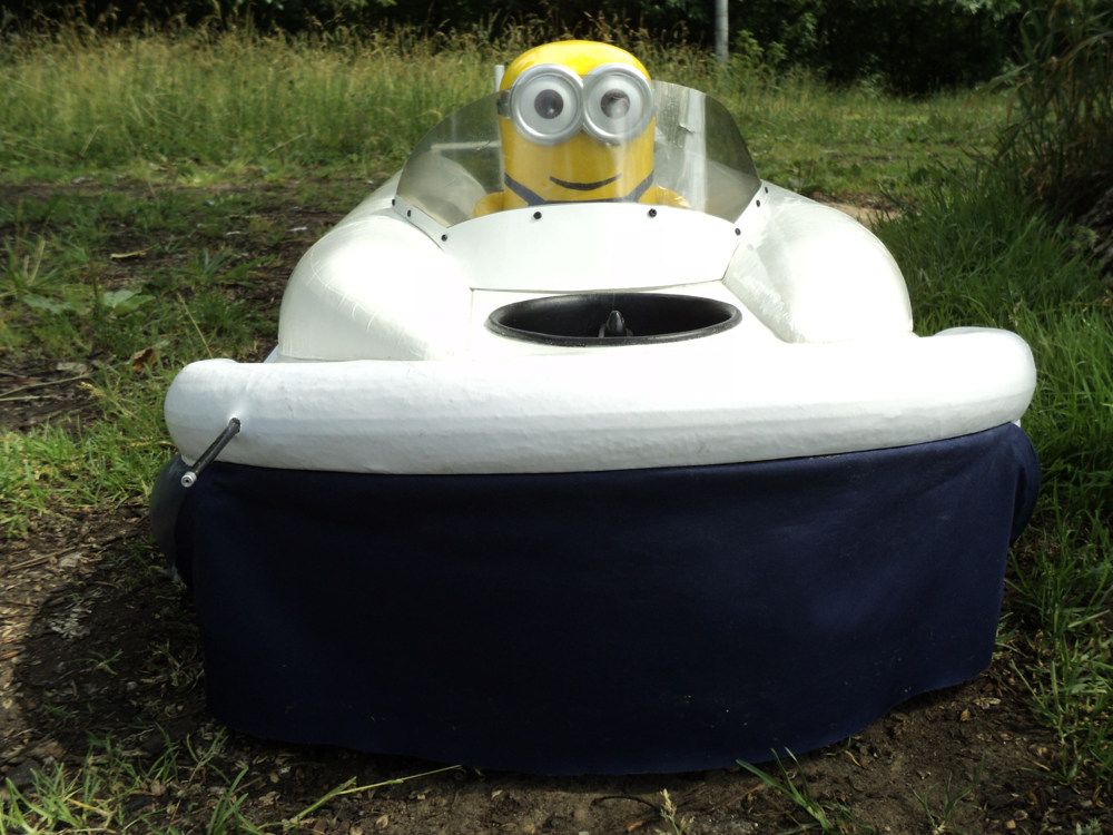

Ещё немножко фото ЖУК-4А:
    116,1 КБ · Просмотры: 348
    83,1 КБ · Просмотры: 355

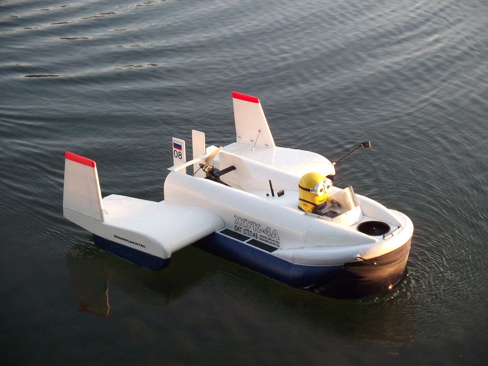

ЖУК-4А с крыльями
    95,9 КБ · Просмотры: 335
    96,6 КБ · Просмотры: 348
Телеметрия (теперь со скоростью)
[media]https://www.youtube.com/watch?v=R0_GUr4_GFk[/media]
S_Vladimir, по крайнему видео плохо, но отрыв виден. Разгрузка появилась.
Крылья в корме так и останутся или это проверка величин?
Да - разгрузка есть, отрыв может быть и полным:
[media]https://youtu.be/sz9J_nENHpg[/media]
По устойчивости - ещё надо поработать (это уже в следующем образце)
Да - крылья в корме останутся (в реальном предполагаются быстро-складные),
а вот модель, в этом году, будет совсем другая:

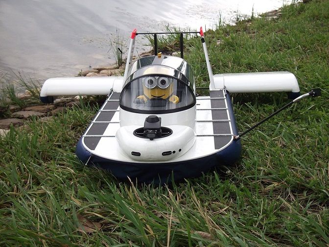

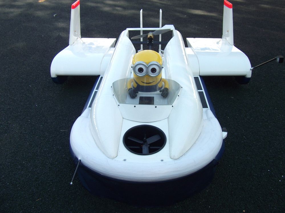

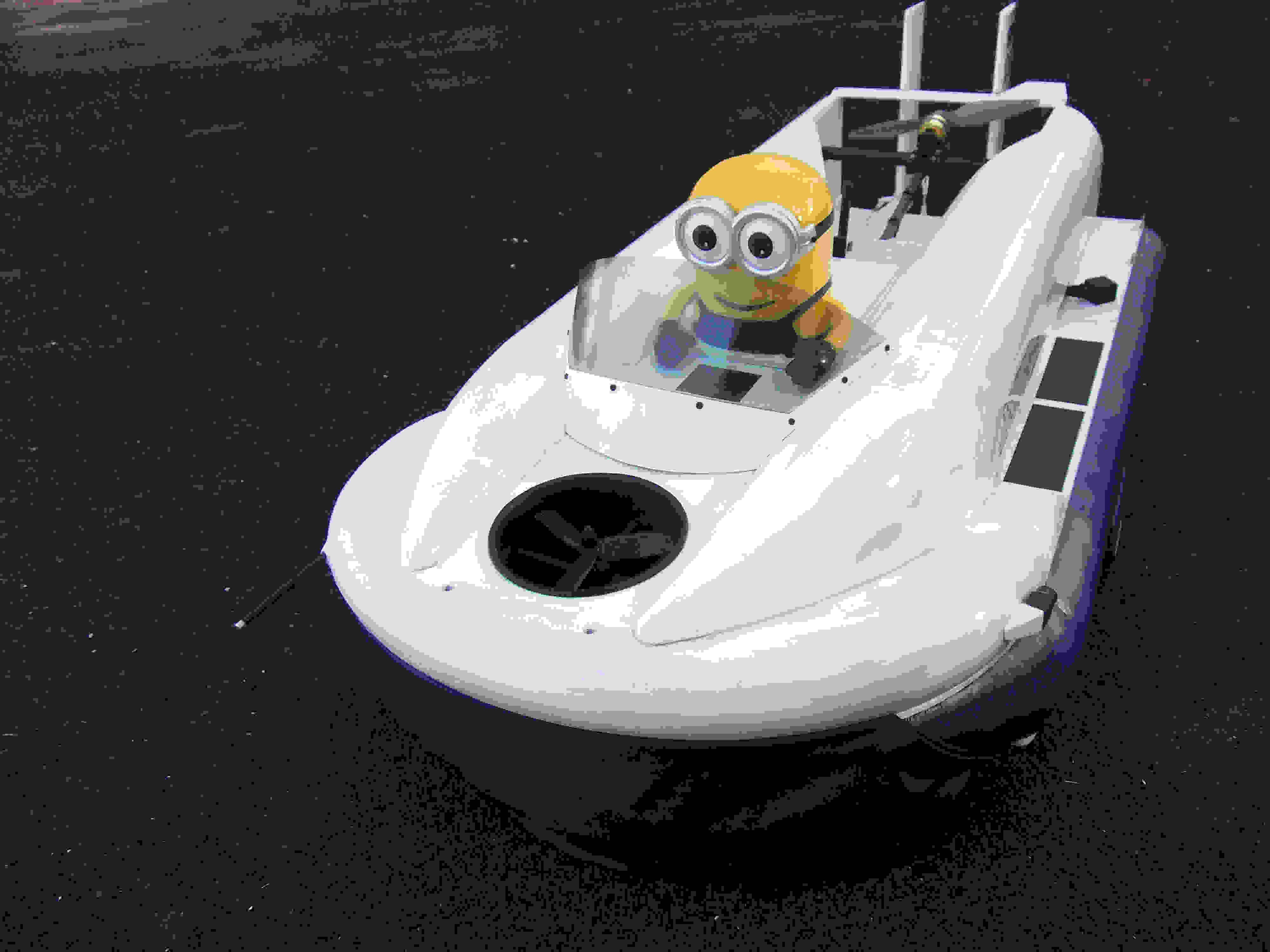

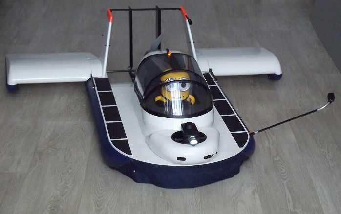

ЖУК-4 - неплох как свех-лёгкое СВП, но изначально был совершенно не предназначен для того чтобы из него делали экраноплан...
Поэтому спроектировал специальную платформу ВП, адаптированную и для возможности полётов на экране.
KAA, а ОН выглядит ;D
S_Vladimir,

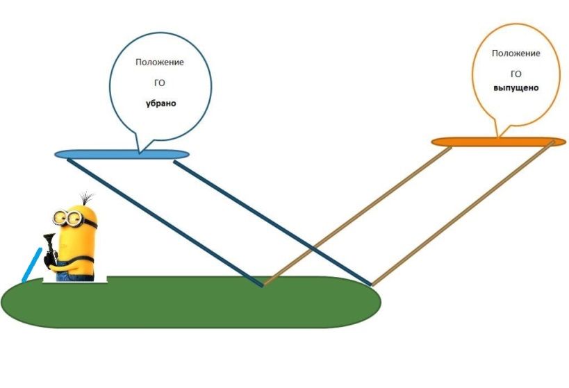

У Липпиша есть такая схема под свп. Но там жесткая профилированная кабина с весьма удаленным ГО.
В принципе всё складуемое 🙂
Что-то похожее?
А вообще новый пилот (про миньона) модели ЖУКа оказался очень удачным - как только сел за штурвал, так и полетел.
Вот прежнему не повезло - и весил в трое больше, да и уши совершенно анти-аэродинамичные  ;D, полететь так и не смог.
Так что весь цимес в правильном пилоте 😉
    93,9 КБ · Просмотры: 352
    95,9 КБ · Просмотры: 345
... Что-то похожее?
По другому всё будет  😉

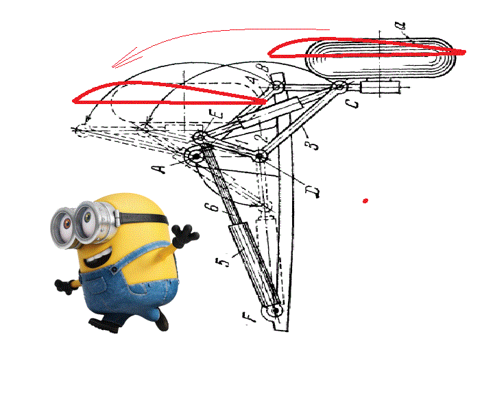

Ммм... а длинный хвост с "весьма удаленным ГО", как складывать?? (имеется в виду - быстро складывать)
S_Vladimir,
... думаю через пару боковых килей и может и выйти (стороны паралела разумеется увеличить попарно).
Заодно Миньона от солнышка на отдыхе прикроем 🙂

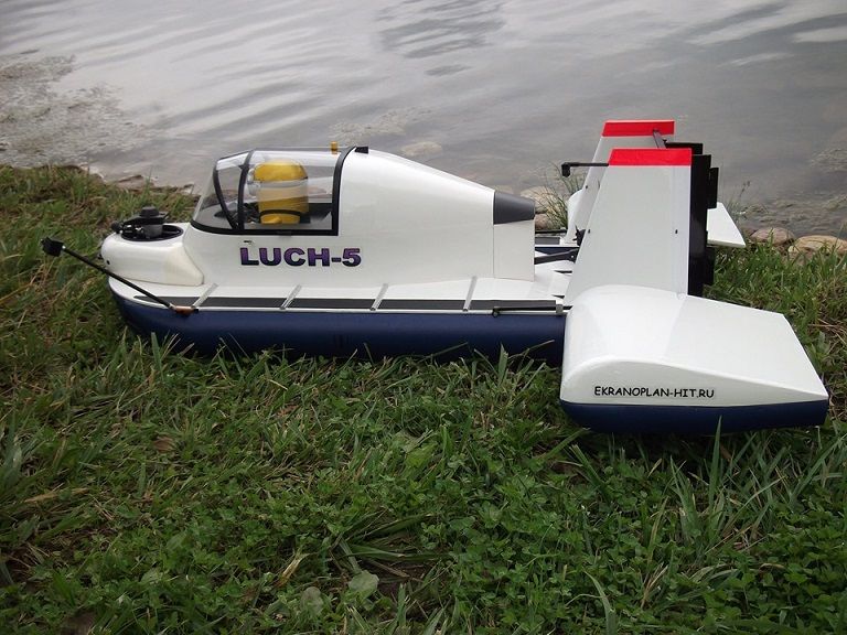

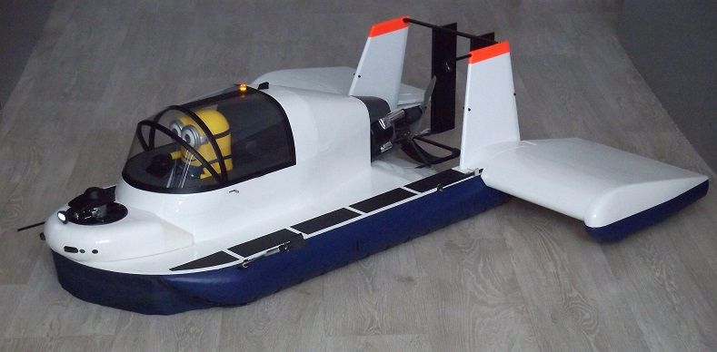

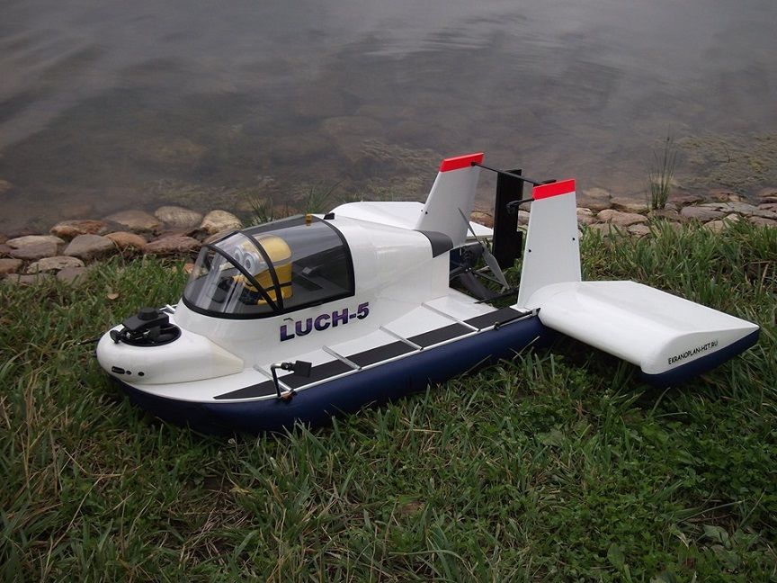

Новый проект - экраноплан ЛУЧ-5 (пока модель-прототип).
Небольшой отрывок первого испытательного заезда:
[media]https://youtu.be/tr6eq9ah-8M[/media]
    40,5 КБ · Просмотры: 343
    42 КБ · Просмотры: 354
Продолжение испытаний модели-прототипа экраноплана ЛУЧ-5:
https://www.youtube.com/watch?v=B3O11zSokL8
[media]https://www.youtube.com/watch?v=B3O11zSokL8[/media]
