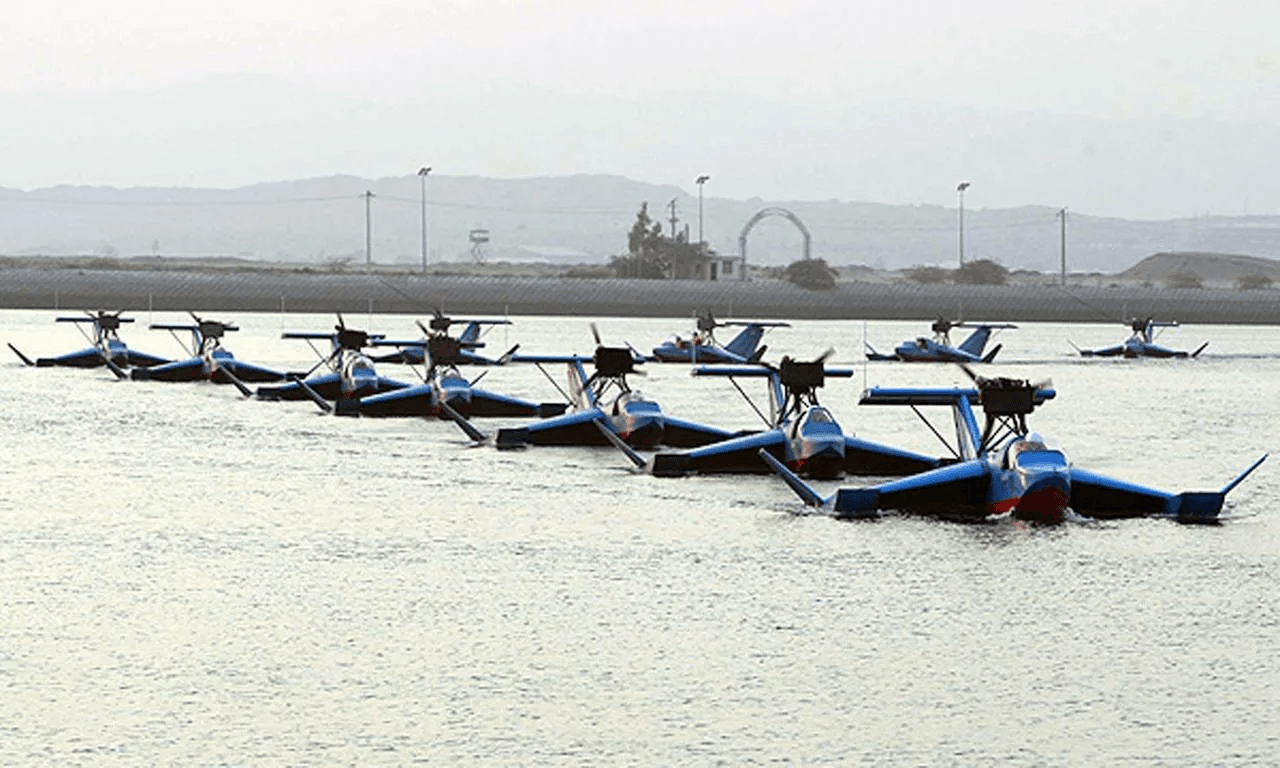

По поводу перспективности/бесперспективности военного применения аппаратов этого класса споры идут уже полвека, как минимум. И когда я ещё лет "..дцать" назад "предсказывал" появление целых эскадрилий "москитного" флота у приморских государств Ближнего Востока в качестве торпедно-ракетных катеров и катеров-камикадзе (нынешних дронов) все форумяне и тут и на параллельных форумах улыбались и даже смеялись. А через пять-семь лет у Ирана появилось вот это.
А сегодня и другие небольшие государства с меньшими финансовыми возможностями начинают себе строить что-то подобное.
Вам ЭТО о чём-то говорит?
Хотя в СССР (а позже и в РФ) аппараты подобного класса (тот же "Лунь" и "Спасатель") имели совсем другие задачи и совсем другие размеры....

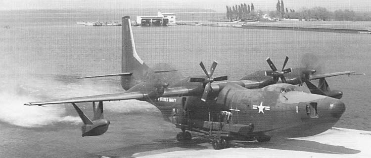

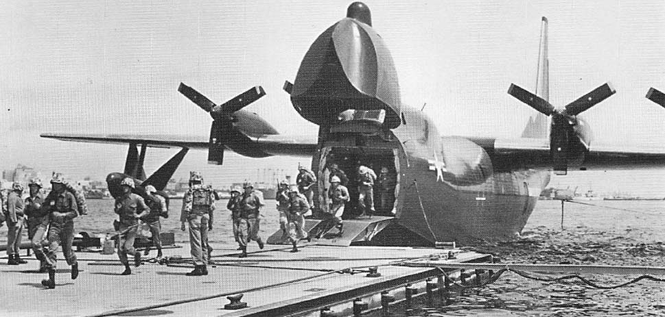

Для сравнения траспортных возможностей-американская амфибия 50-х гг, Р3Y. Грузоподъёмность-как у "Орлёнка", взлётный вес-почти вдвое меньше, дальность - в разы больше, макс. скорость 648 км/ч.
В октябре взлетел R3Y-2, а лодке присвоили собственное имя "Трэйдуинд" ("Пассат"). "Двойка" отличалась новой носовой частью. Это значительно облегчало загрузку и выгрузку различного оборудования. Лодка просто подруливала к берегу, носовая часть откидывалась вверх и по выдвижному трапу военная техника сразу могла вступать в бой.
В гермокабину R3Y-2 длиной 26,8 м и шириной 2,7 м входили четыре 155-мм гаубицы, шесть джипов или три тягача по 2,5 т. Нормальный взлетный вес R3Y-2 -74844 кг, а перегрузочный - 79380 кг. Экипаж - 7 человек, а полезная нагрузка - около 22 т. .

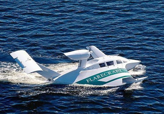

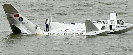

С "липпишами" тоже не всё так однозначно. Было и у них крашей.
Вот один пример:
А вот второй, здесь он целенький, но ...
...попадалось его фото после падения, так он там вообще в хлам - в основном одини ошмётки по воде плавали

Бесспорно, абсолютно надежных/безопасных/етц не бывает. Речь шла про БОЛЬШУЮ устойчивость/безопасность схемы Липпиша в сравнении с..
