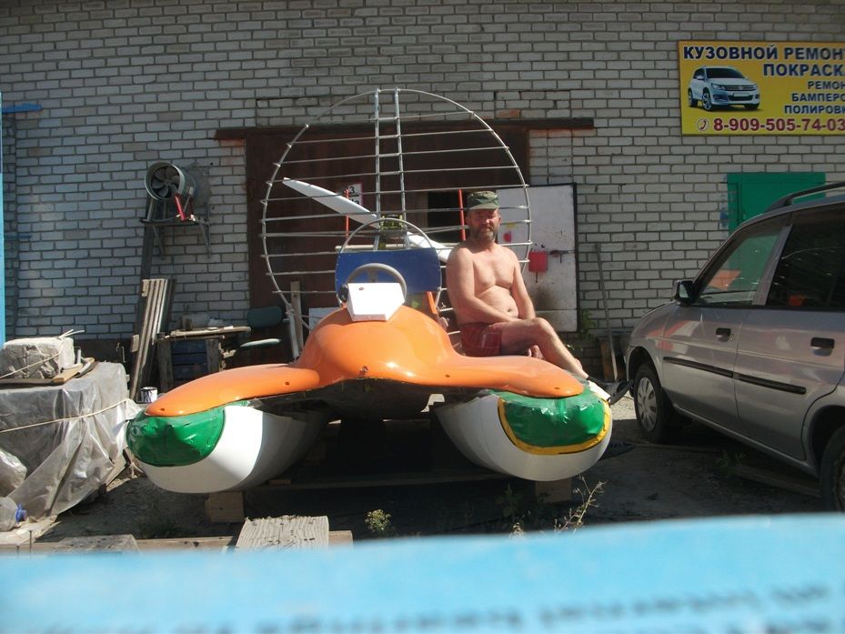

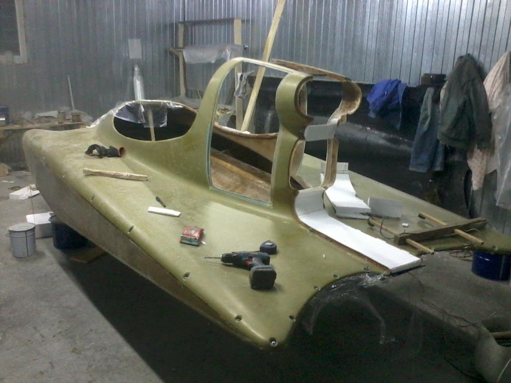

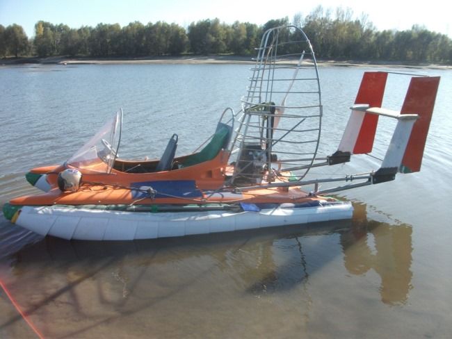

Вот бы мне пообщаться ...... Моему .осталось то , крылья сделать и приделать .
Только какие , куда и как ???? Куууууча вопросов :rolleyes:

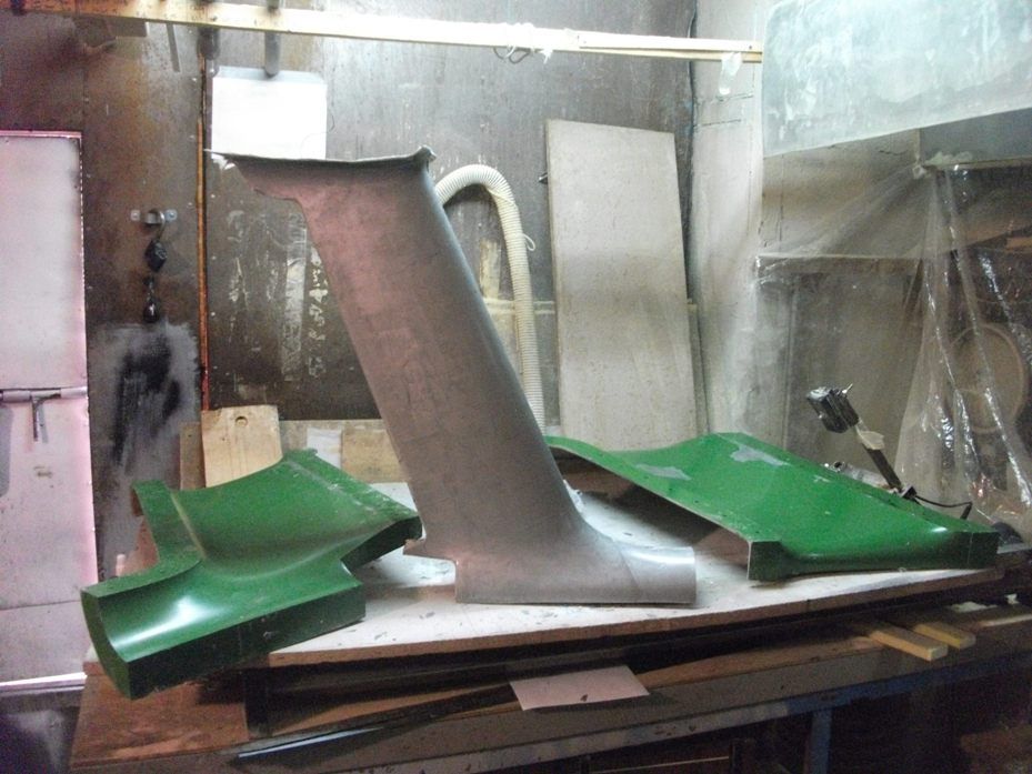

Матрицы есть не только корпуса , но и хвоста ,стабилизатора . Тиражировать могу ,умею , делал .
Этот корпус двухместный, но расширить его до 3 и даже 4х человек -возможно ........
И летать я умею ;) а аэроглиссер мой пока НЕ УМЕЕТ

Игорь у вашего аэроглиссера нет ровной нижней поверхности присущей экру .. Нужна снизу несущая плоскость метра 4 длиной( что бы поймать экран до Н полёта =2м)и шириной в пределах разумного из разных соображений , окаймлённая по бокам баллонами 0.5м примерно в диаметре и лёгкие поплавки под ними.. Я пришёл к выводу , что поплавки желательно килеватые с переходом в мало килеватые и с транцем в районе ЦТ..Такими намерен заняться зимой , Вжик ждёт именно их и установки двига ..

Такие же у Алексеева были .. Зачем опять на старые грабли ? Кстати , Александр , не ответили в прошлом году что с Морошаном ? Как у него дела ? Я плохое в инете читал..
