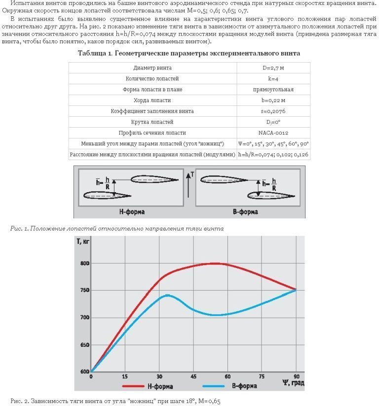

Смысл работы нескольких лопастей друга за другом со смещением нижестоящего несколько назад не в загибании потока на больший угол , а в разгоне его ! Нарисуйте несколько профилей с смещением нижележащего несколько назад на одном и том же угле атаки.. Обратите внимание на расширяющийся воздушный канал в задней части. Там происходит расширение потока , а значит уменьшение плотности , что означает падения давления и в эту область подходящий поток от носовых частей пары профилей ускоряет скорость, а значит происходит увеличение скорости отбрасывания потока за винтом , а это означает увеличение тяги . ИМХО..
Это понятнее в цифрах и графике .:cool:
И это влияние только величины " ножниц" .
Еще необходимо "поймать" в оптимале -третью лопасть и величину "ножниц" для нее .
А далее "ловить " оптимальное расстояние , между 3мя плоскостями , разные углы установки , ...........ширины и толщины лопастей , причем и типы профилей менять ....................и ТОЛЬКО !!!! когда ВСЕ эти параметры будут ОПТИМАЛЬНЫМИ !!!-бует наибольшая тяга и может быть тяга такого "шестикрыла" уравняется и даже превысит тягу "классического " ( оптимального тоже ) пропеллера .
Это же титанический обьем работы требуется :eek::eek:.
А "попасть в яблочко не целясь " понимаю, что хочется :) Но оооочень маловероятно :(

Во - первых: - кожей чувствую профиль должен быть плоскодонный , например Р-11-6(8) %.. Во вторых сдвиг лопастей должен быть 0.25-0.3 хорды в среднем сечении от комля , чтобы обеспечивалось чёткое расширение промежности..В третьих профиль нужен без кручения и начинаться с 50-40% радиуса от комля..Все цифры и графики могут появиться только после крутки готового изделия , и думаю вначале в исполнении нужно будет приблизиться к образцу на видео гравицапы..

Можно констатировать факт нулевого интереса к щелевому винту со стороны производителей винтов..Что же Вы , производители ? Для лучшей эффективности винта играться нужно не только (условно) круткой и профилем .. Что же , придётся самому проводить эксперименты (молча)..
