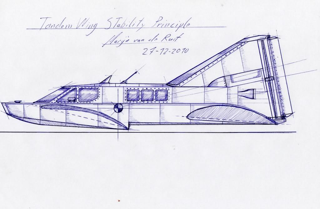

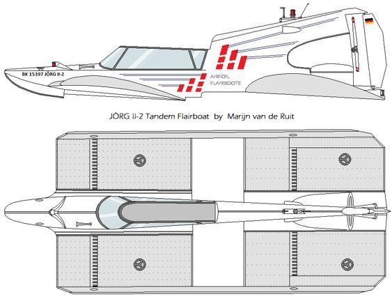

Суть схемы Йорга в том, что заднее крыло установлено выше переднего и имеет больший угол заклинения, в следствии чего при любой тенденции увеличения высоты, появляется пикирующий момент возвращающий аппарат обратно.

Думаю, заднее крыло у Йорга сделано и установлено так, чтобы (отчасти) компенсировать затенение передним. Что касается разницы углов заклинения - то в отсутствие экрана отрицательное продольноe V означает апериодическую неустойчивость. В частности, если из неустойчивого равновесия модель выведена кабрированием - то будет развиваться кабрирование. Устойчивость схемы Йорга у экрана - это именно устойчивость табуретки. При этом есть вопросы по демпфированию колебаний.
А главный недостаток тандема по сравнению с монокрылом - в 2 раза меньшее отстояние от экрана (при прочих равных). Для аппарата со взлётным весом 1000 т (если вообразить 2 каспийских монстра, состыкованных тандемом) может, это и не очень важно. Для малюток - существенный минус. Уж если "Волге-2" волна 30 сантиметров запрещает лететь - чего хорошего ждать от маленьких "йорегов".

Вы ошибаетесь - с заклинением кормового крыла у Йорга обстоит ровно наоборот: оно имеет меньший угол заклинения
В сети - очень давно.
Ежели видели давно , так возможно. за давностью лет, память могла сыграть злую шутку...
Вот, смотрите, как оно на самом деле:
Или вот (изображено несколько гипертрофированно, но зато очень наглядно):
