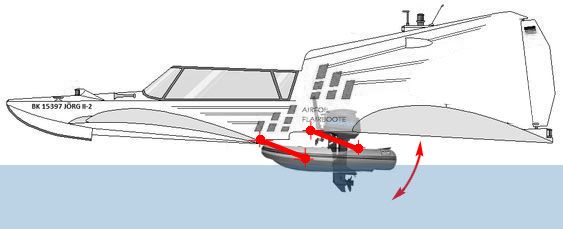

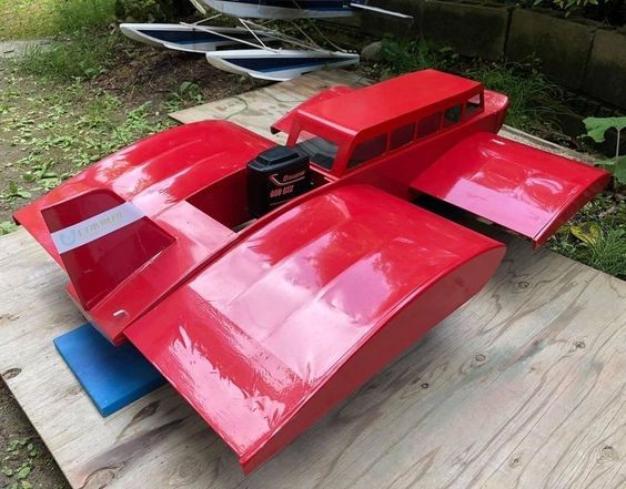

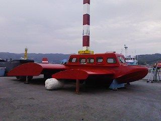

У японцев был тандем с подвесным мотором:
Тут правда ПЛМ не видно,
но есть его модель-копия, с более наглядным ракурсом:

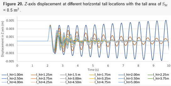

Не понятно только ЭТО
Я о затухании (или незатухании) колебаний системы, выведенной из равновесия.
Как в упомянутой статье:
- Вот жеж сумчатый сумрачный гений)) Но тот аппарат наверняка отчасти поддерживался глиссированием.
А в общем для самодельщика кладезь вдохновения - учитывая, сколько на рынке имеется подержанных зодиаков с мощными подвесными моторами. И вообще рабочий образец куда убедительнее высказанной идеи!
Подумалось))
А если на полном серьёзе - то не для роликов в стиле "это вы можете", а для мало-мальски практичных конструкций придётся, наверно, предусмотреть какую-то подвижность подвесного мотора по высоте.

И штатный винт вряд ли подойдёт. И даже, возможно, ни один из линейки, предлагаемой производителем мотора. Хотя... есть подвесные водомёты!
Подумалось))
Подвесной мотор не поможет тк инерции аппарата на скорости 150 кмч хватит чтобы разбить аппарат и всех кто в нем ещё и кабрирующий момент от винта

Непонятно почему
Мне непонятно, почему вам непонятно. Между схемой статически неустойчивой и схемой устойчивой статически и динамически - обычно есть варианты, устойчивые статически (восстанавливающие моменты возникают), но неустойчивые или недостаточно устойчивые динамически (восстанавливающий момент недостаточен по сравнению с интенсивностью периодического возмущения или моменты разных сил смещены по фазе, пример: голландский шаг). В нашем случае могут быть смещены по фазе моменты от переднего и заднего крыльев.
Положению равновесия экраноплана соответствует сочетание равновесного отстояния и равновесного тангажа. Если машина влетает в положение равновесного отстояния с неравновесным тангажом (с тенденцией изменить его) - то меняя тангаж, она обычно выйдет из равновесия по отстоянию (по суммарной пеличине ПС). И наоборот. Я предположил, что в данных условиях возможны длительные колебания и даже автоколебания. Просто предположил. Доказывать нет времени и желания. Если моё предположение кажется вам чушью - доказывайте вы, что так быть не может.
