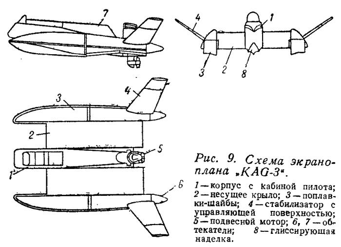

А если на полном серьёзе - то не для роликов в стиле "это вы можете", а для мало-мальски практичных конструкций придётся, наверно, предусмотреть какую-то подвижность подвесного мотора по высоте.
Это не обязательно: решается мотором с длинной ногой, да и аэродинамическая разгрузка может быть частичной.
Собственно таковые аппараты (частично глиссирующие) были. Взять тот же KAG-3
При некоторых плюсах таких аппаратов, проблема у подобных в том, что использование экрана у них становится эффективным лишь на скоростях достаточно близких к полному отрыву от поверхности. А неожиданный встречный порыв ветра может привести к мгновенному повышению воздушной скорости выше взлётной, и к нежелательному, а то и неконтролируемому подлёту.
Хотя... недавно появилась вполне предметная идея о том, как возможно преодолеть означенную проблему.
Вот где то после НГ в планах проверить замысел на новой модели.

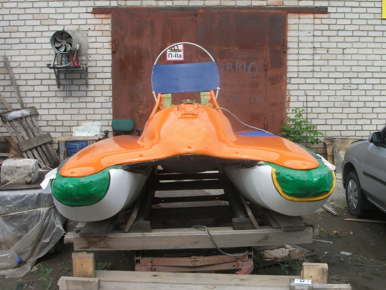

Владимир, во сколько Вы оцениваете себестоимость постройки такой модели (разумеется, с учетом собственных трудозатрат)?
Это будет "электричка"?

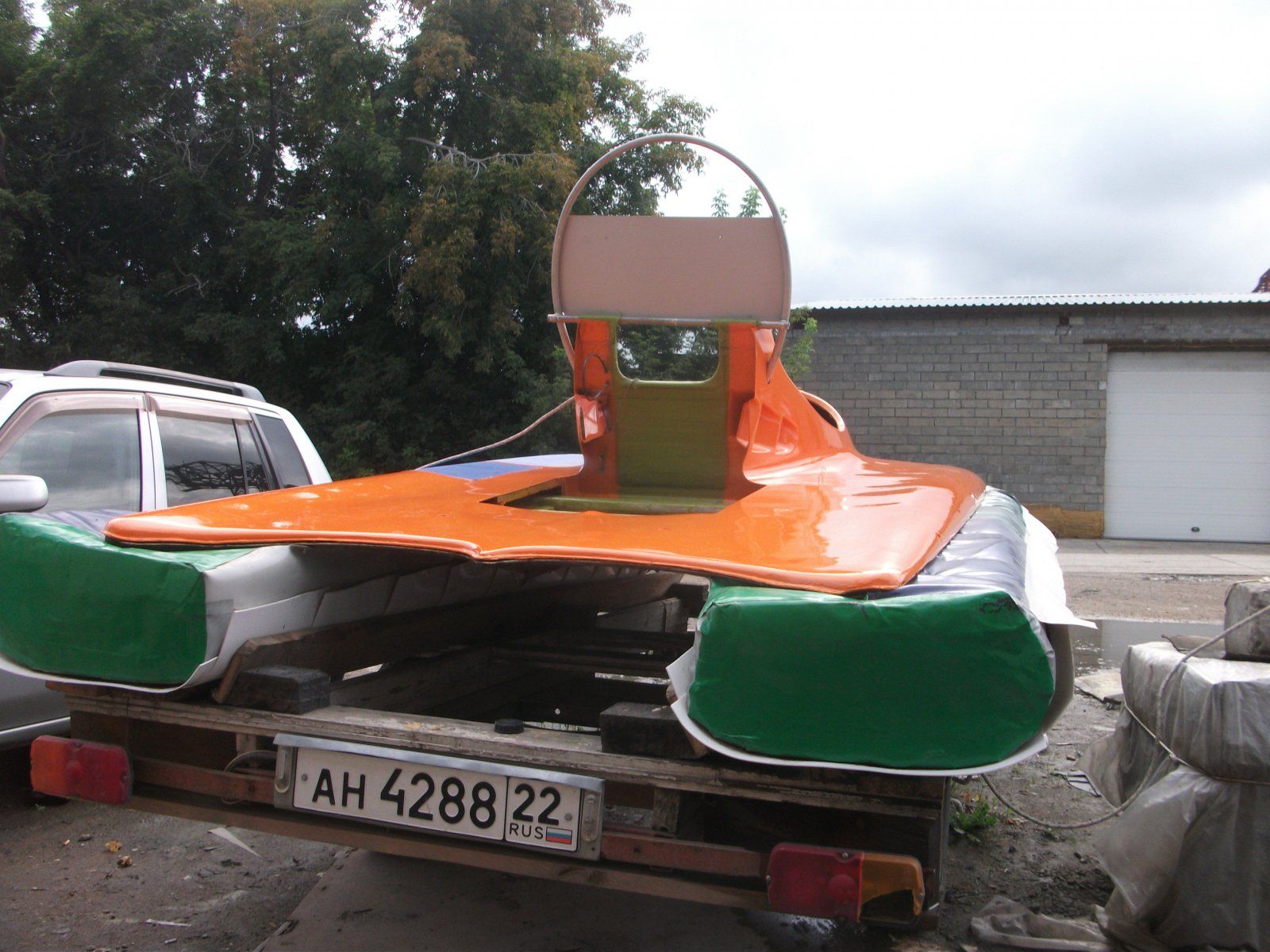

Танков
Я люблю строить
Барнаул

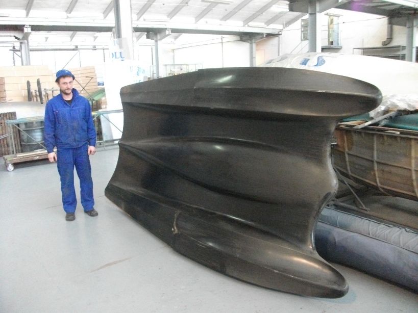

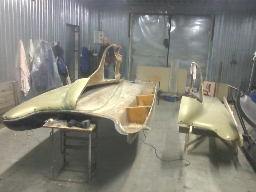

А чего ,модель -то ??? может полноразмерную модель ;) в любом количестве шт. ( матрицы есть ) . Ширина "моста " сейчас 1м ., длинна -3 м . Могу ширину увеличить на полметра .......может и более. Даже матрицы стабилизаторов соизмеримого размера -ЕСТЬ .
И себестоимость ( стоимость ) могу реально посчитать .......;)

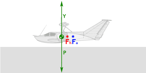

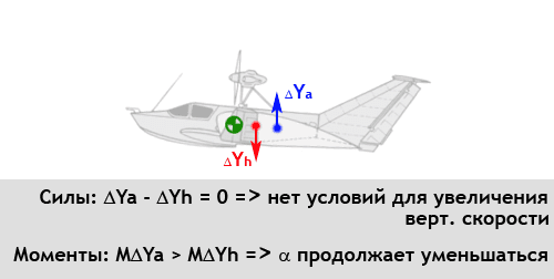

Какой-то странный разговор на пальцах. Есть понятие аэродинамических фокусов. Есть критерий Иродова, на них опирающийся. Он определяет требования к статической продольной устойчивости.
Иродова легко растолковать на пальцах, типа того:
А вот математикой Иродова растолковать тандем сложно, потому что Fh и Fa у тандема сильно гуляют от тангажа и отстояния - так что хотя физический смысл фокуса (точки приложения приращения ПС) сохраняется, применение этой абстракции теряет смысл.
"Тут" надо еще понять, что в различных научных школах/кругах, у различных авторов (например, в учебном пособии от МАИ на середине хорды) h принимается вовсе не обязательно по ЗК.
Следовательно, изменение альфа автоматически подразумевает изменение входного "створа" и (будем считать) общепринятого отстояния (по ЗК).
Т.е. эти "вещи" математически здесь уже связаны, а аналитические свойства формул сильно усложняются.
И второе. Представьте аппарат в виде изолированного (летающего крыла). Как можно начальные его "флуктуации" (колебания) по альфа, реализуемые в реальном полёте, представить вокруг ЗК? Ведь, ЦТ, точно -- НЕ ТАМ.
А поскольку на всех режимах идеальная балансировка без изменения тангажа не реализуется, -- практически, расчета в экране "на крейсере" и в безграничной жидкости для первого приближения достаточно. А дальше надо понимать, чего мы хотим от аппарата. Как он будет себя вести при отходе от/подходе к экрана/у. Например, если мы к-т влияния экрана на передней НП сделаем больше или (второй вариант) -- одинаковыми, но при этом хорда и отстояние на передней НП будет меньше.
