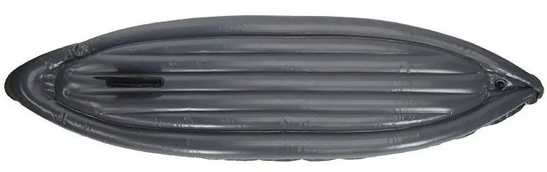

Не всё то, что -- неплохо для лодки, -- хорошо для ЛА. У меня такое впечатление, что они и не работают, а работают только те, которые появились естественным образом в виде ступеньки - края лыжи, с которого и происходит срыв воды.
Еще не очень четко виден профиль лыжи (похоже есть кроме естественной специальная "отбортовка"), но зато -- неплохо задняя оконцовка в виде поперечного редана.

ЭТОТ "Пингвин" шикарный снаряд ......но !!! не применительно темы "экранопланы" .
Его малая длинна + 15 л.с ( а это упор в 80-90 кг ) + динамическая подушка "моста " между баллонами ........ с легчайшим весом .
ОН же от момента винта в воде , помноженного на плечо( заглубление винта ) легко ставит корпус "вдыбки" , выталкивает ее на поверхность не столь глисирующей поверхностью, а составляющей тяги ( упора ) винта в воде ( там на глаз 15-20 градусов) на "горбе " сопротивления в момент старта . ...... и уже на скорости "ложит " на 3-4 градуса , и несет ее на "пяточках"этих поплавков ( вес то уже не полный глиссирующей силы требуется )
Количественно можно и посчитать и измерить степень разгрузки веса .
Невозможно ЭТО соблюсти применительно экраноплана. У экраноплана И место приложения тяги , даст противоположенный момент тангажа ( диффирента ) и обьем баллонов ( исходя из веса экраноплана ) придется сделать как у ДИРИЖАБЛЯ , и тяговооруженность ТАКУЮ несоблюсти ( воздушный пропеллер в 2 раза меньший КПД имеет чем "водянной " .
И представте себе ,что в начале старта, с места экраноплан займет угол ( крыла ) 15-20 градусов , а со скорости 30-40 км в час " НЕМИНУЕМО !!!ЛЯЖЕТ " на свои 3-4 градуса :oops:

У них 10 лс
Угол глиссирования оптимальный 5 градусов При продольных реданах это гидролыжи получаются шириной 150-250 мм
Лодки РОТАН Братан и много других со скегами ф100-150 типа катамаран прекрасно глиссируют
Тяговооруженность экранолёта больше как правило
При самом маленьком моторе Л15 110 лс 300 кг тяги
Думаю баллоны длинной 6,5м при взлётном 400-500 кг легко выйдут на глиссирование и дальше до 100-150 кмч
