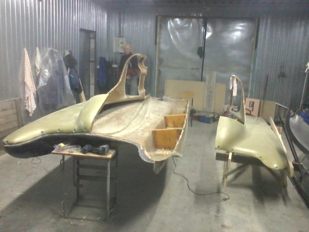

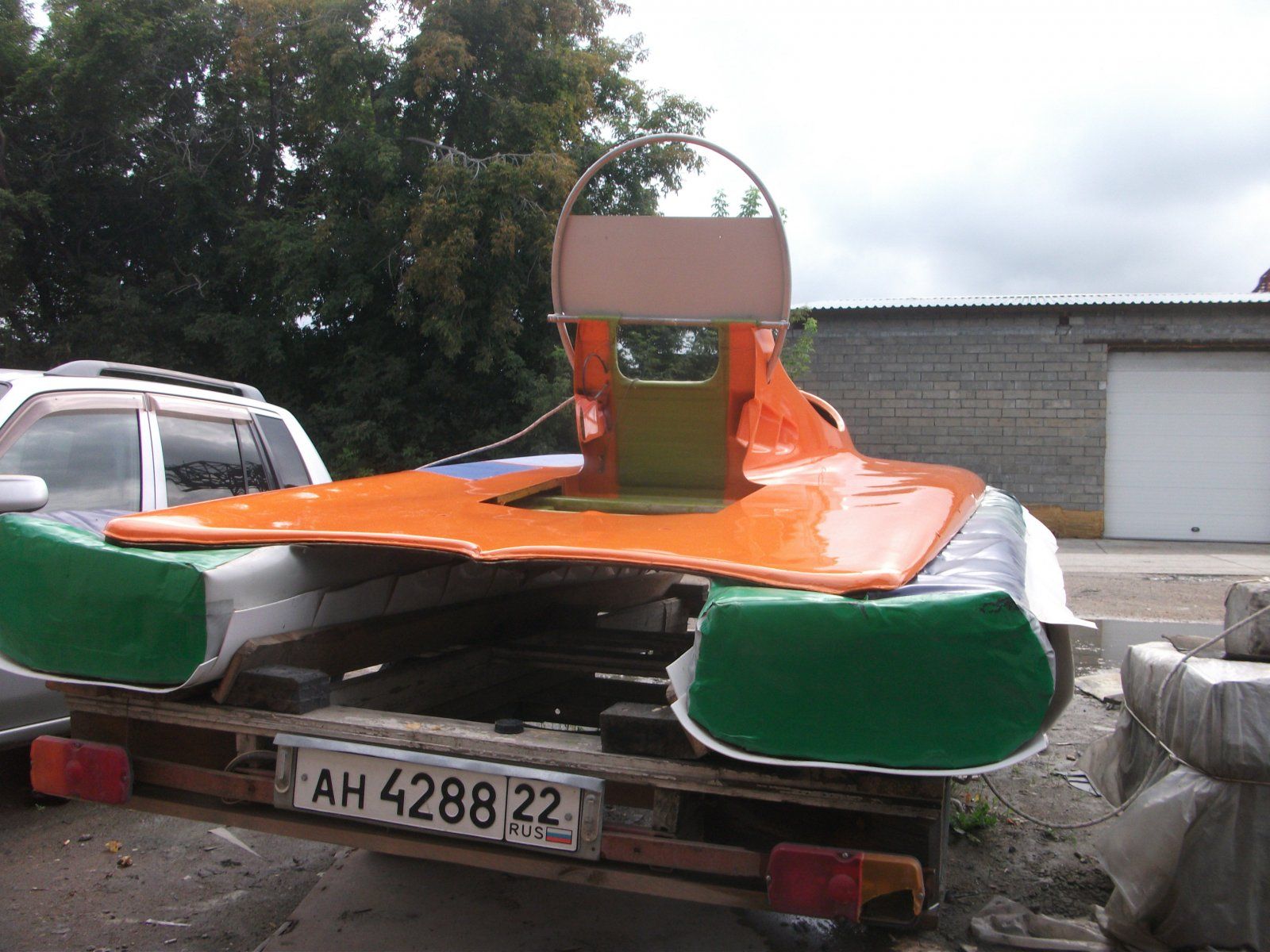

А чего ,модель -то ??? может полноразмерную модель ;) в любом количестве шт. ( матрицы есть ) . Ширина "моста " сейчас 1м ., длинна -3 м . Могу ширину увеличить на полметра .......может и более. Даже матрицы стабилизаторов соизмеримого размера -ЕСТЬ .
И себестоимость ( стоимость ) могу реально посчитать .......;)
Хорошо отработали гидродинамику !!! Как можно посмотреть на ваше изделие (живьем) сегодня завтра в Барнауле

Посмотреть то можно .............но не "живьем" . А " НЕЖивьем " , в разобранном на элементы частям :oops: Другой мотор сделал ( ВМУ) , другие баллоны купил , "обЧЕШУИНИТЬ " их и по месту закрепить .
ГидроДИНАМИКА , вроди не имеет "белых пятен" , достаточно соблюсти уже известное из НЕЕ :cool:.
Завтра , после обеда , в мастерской ✊

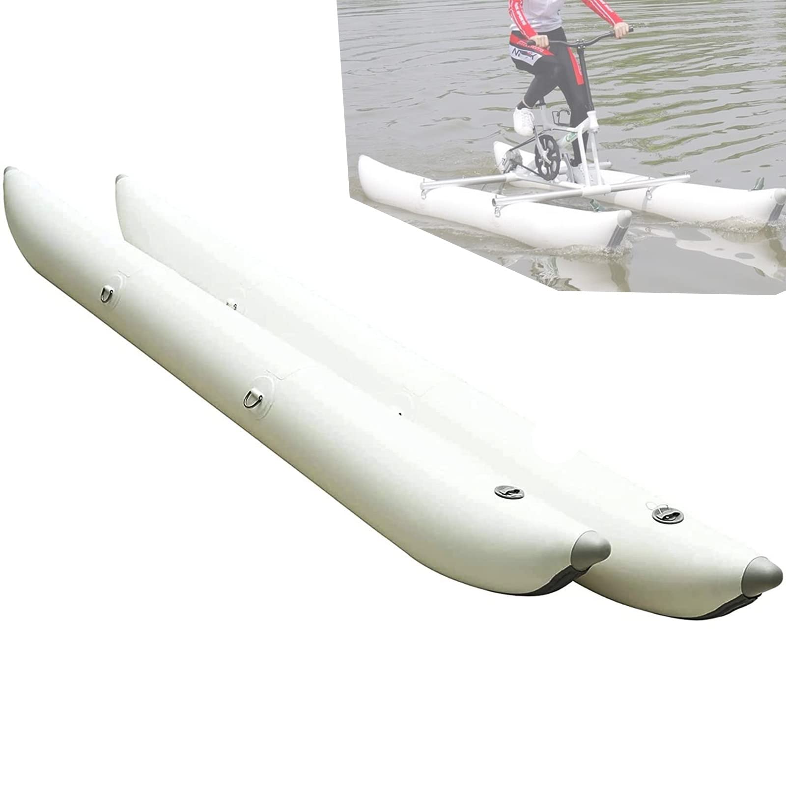

И уже интересно выглядит идея поднять фюзель над водой, а плавать на понтонах, типа таких:
Круглые баллонеты, тем более сами по себе не глиссируют. Разве что тогда накладные реданы делать - примерно как у Аквамарина

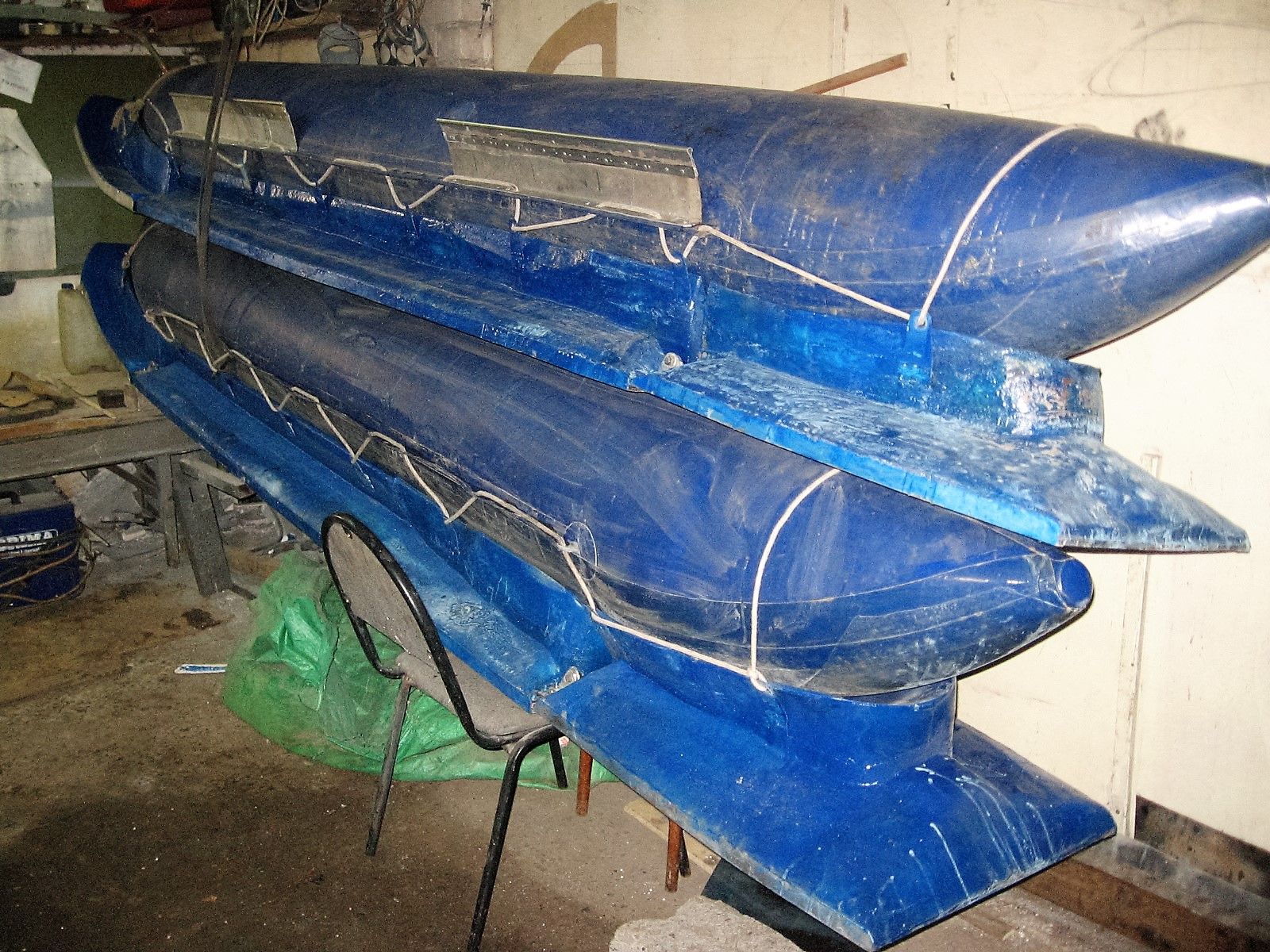

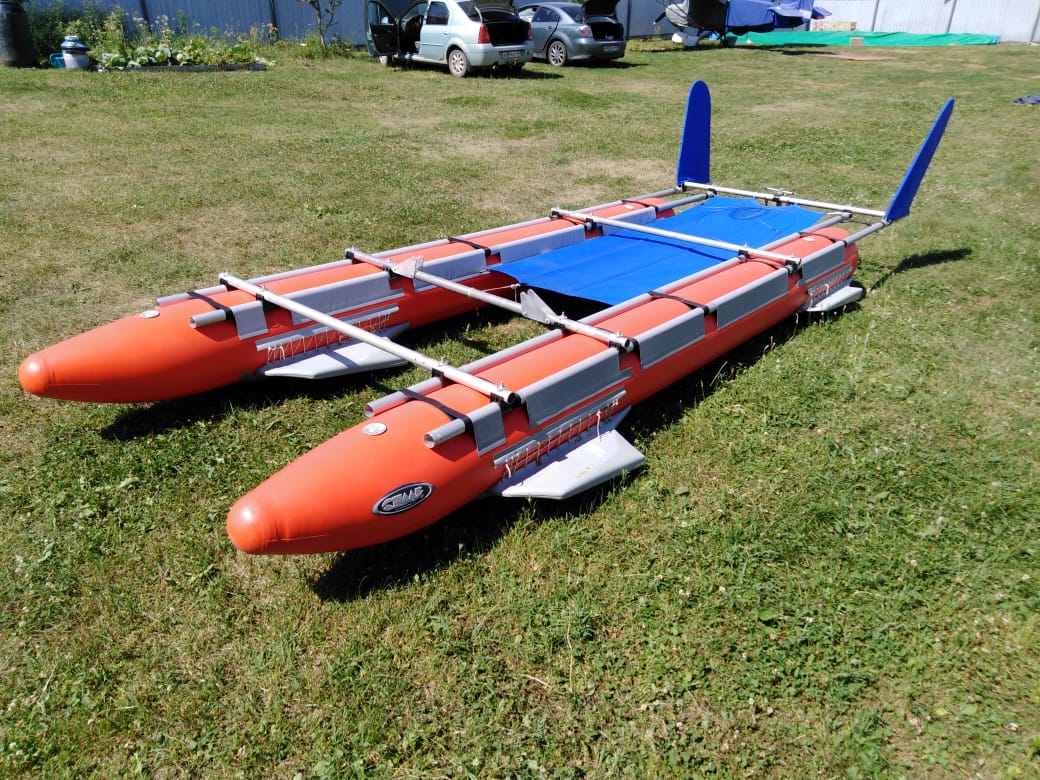

[/QUOTE]
Эти реданы на поплавках ( 2 шт на каждом ) для МДП .
ОНИ для балансирно управляемого клыла ( дельталет ) , которое изменяет угол атаки " упираясь" через руки пилота ,трапецию и ЖОПУ!!! пилота, в такую неподвижную по углу (относительн поверхности ). платформу ..............А для САМОЛЕТА, с аэродинамическим управлением ,необходимо посредством руля высоты изменять угол атаки крыла намертво прикрепленного к фюзеляду -а значит надо фюзеляз " ворочить" .
Так вот, на двухреданном поплавке такое невозможно .!!!!
Потому САМОЛЕТНЫЕ поплавки имеют только ОДИН!!! редан , причем местоположение его близко к ЦТ . И днище ,после редана круто уходит вверх ( угол 12-20 градусов ) чтобы позволить ВСЕМУ самолету создать взлетный угол крылу в 10-15 градусов . ЭТО баллон должен быть с "переломом " в эти 12-15 градусов( продольный трубы -тоже ) и в месте такого " перелома" ,установлен ОДИН !!! редан . КАКАЯ то " кракоЗябла " получается уже не просто круглая "сосиська " с прямыми трубами вставленными в карманы на поплавке . Изогнутые трубы на "переломленном балоне потребуется зафиксировать от проворота в карманах .Опят усложнение и труднопрогнозируемая способность такого баллона сохранить геометрию при боковом скольжении .........Короче не ТАК проста окажется задачка ..............

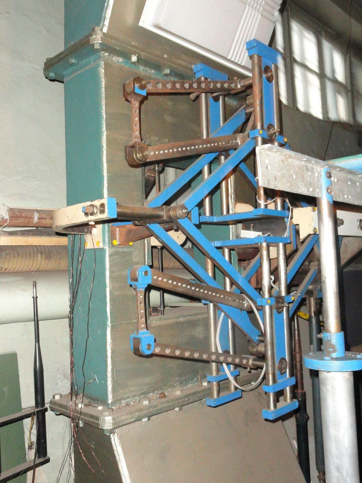

От шефа слышал: Англичане "на рубеже прошлых веков" пытались подвижный экран в трубе сделать, - "что-то не получилось", -- остановились ОНИ ТОГДА на отдельной пластине под модель.
Неужели за сотню (а, может, больше) лет с новыми материалами и технологиями картину в экранном эффекте/обтекании "обратить достойно" до сих пор невозможно??? ИМХО: Кому-то явно не хватает/жадно денег, а кому-то мозгов (есть и сочетания).
Почему? Все возможно. Вот подвижный экран
Правда для экраноплана надо скорость побольше, а там сразу лезет куча проблем. Двигатель потянет, но вибрация, трение и многое другое для наших задач представляет трудность. Хотя в стране есть трубы с установками, реализующими этот подход.
Другой вариант - зеркальный метод
Но с точки зрения физики он тоже не совсем корректно моделирует экран.

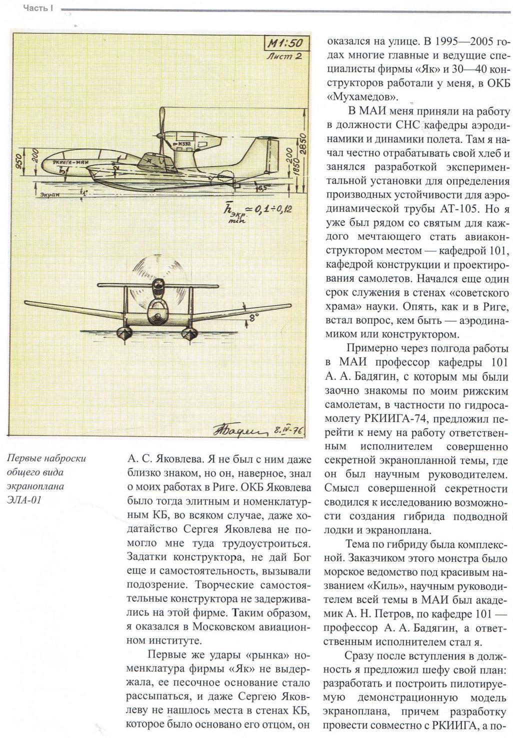

а чем все кончилось с этим ЭЛА?
примерно в это ж время в СКБ КнАПИ "кувыркались" по этой тематике ... воплощенный в материал аппарат побороздил некое время амурские волны и в конце концов был аннигилирован посредством сожжения

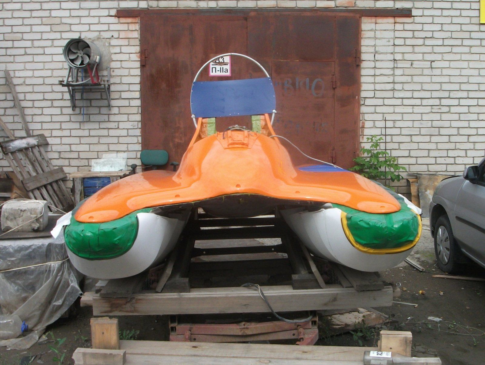

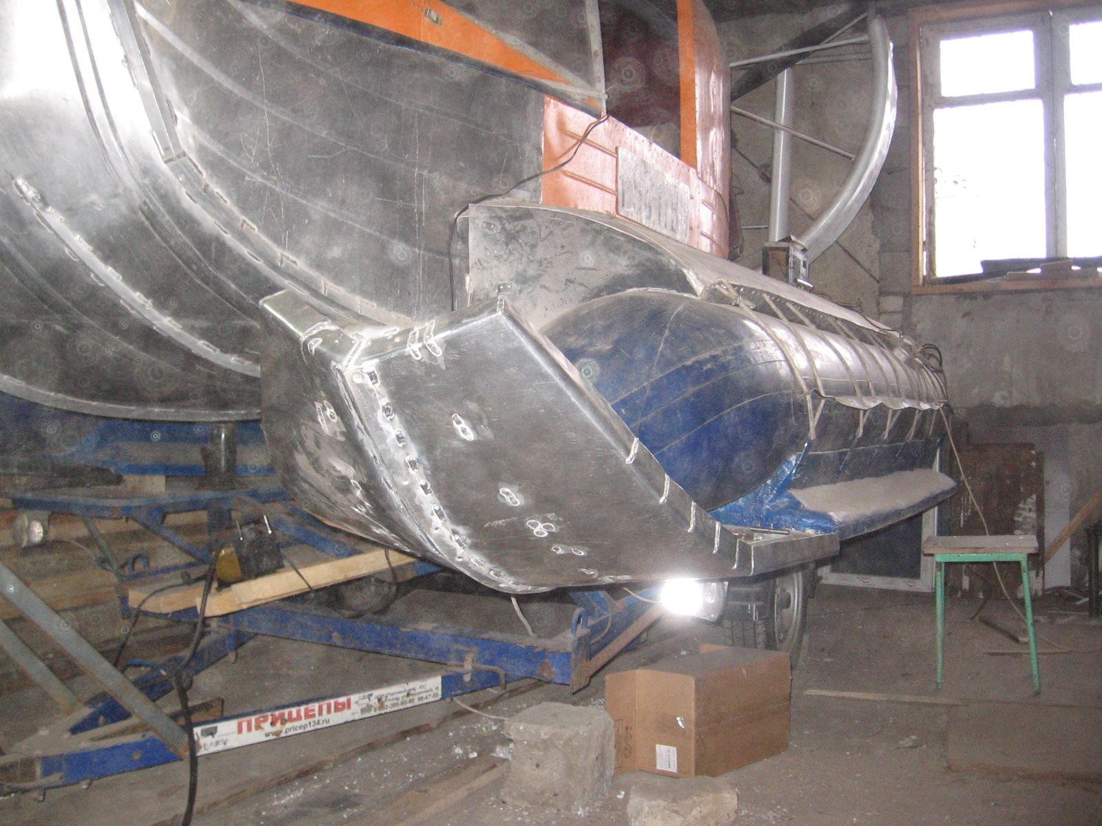

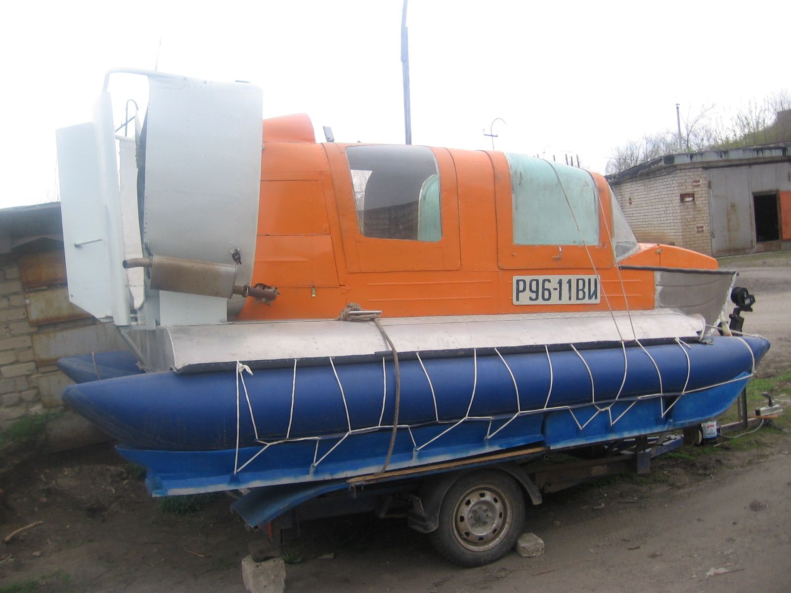

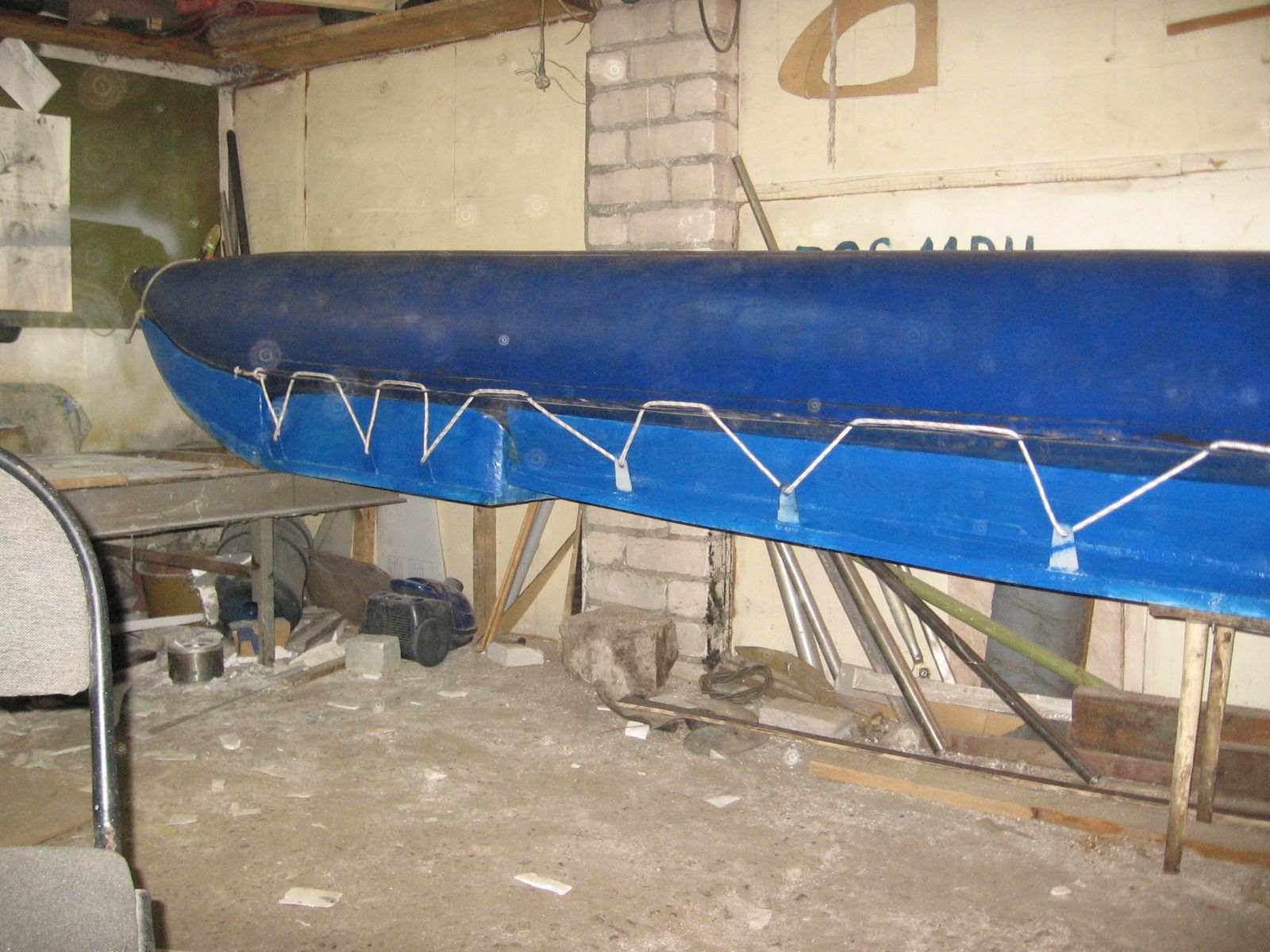

Действительно "кракоЗябла" ! Для маломестного лёгкого воздушного судна(экраноплана) можно обходиться носовыми частями поплавков с килеватыми поверхностями с транцем (реданом) слегка за ЦТ . Причём предпочтение отдаю цельнометаллическим конструкциям , потому как пенополистированные покрытые пластиком через микропорезы , трещинки обречены на набор воды , потом замерзание и соответственно разрушение ИМХО.. Я пришёл к такому выводу перепробовав некоторое количество плоскоднищевых поплавков- насадок на балонеты ..Признаю -за недостатком профильного образования .. Экспериментировал и по ширине , на глисирование в итоге вышли 600мм шириной с передней килеватой шарнирной насадкой как на втором фото IMG_0494.JPG IMG_0448.JPG IMG_0395.JPG IMG_0295.JPG ..

КРУГЛЫЕ баллоны не глиссируют это точно, но глиссируют с продольными реданами, а не только с поперечными
Продольные проще наклеить
