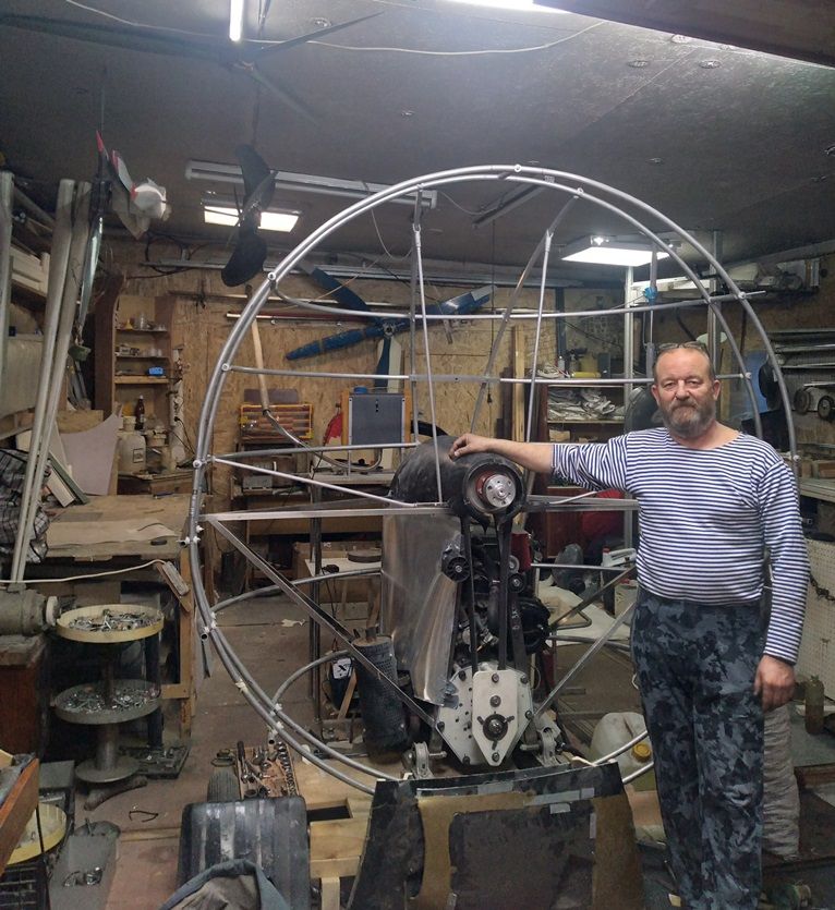

А я иду другим путем : сначала сделать ХОРОШИЙ аэроглиссер - модуль основу ,для дальнейшего развития в глиссер с существенной аэродинамической разгрузкой и далее (может быть ) экраноплан класса "А"
На фото мой новый "АэроТанк "

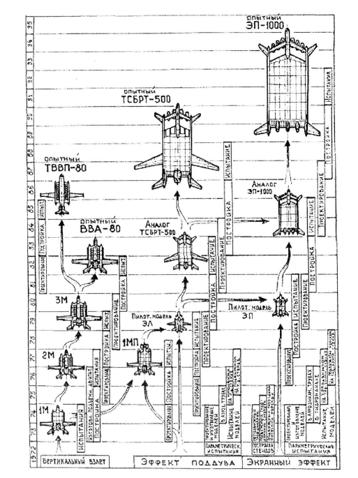

А что же там тогда?
Это экспериметальный стенд 14М1П. Бартини планировал его использовать по теме поддувных аппаратов. Поэтому появилась буковка "П". Но после того как его не стало за достойку взялись совсем другие люди. В результате из их затеи ничего путно не вышло и стенд под названием "экраноплан" перевезли в Монино

Случился и у меня " долгострой " :oops:. Лично -семейные обстоятельства , покупка и обустройство СОБСТВЕННОЙ !!!! мастерской ( фото ) , и здоровье:confused: , отвлекли силы и время и финансы от ЭТОГО моего ХОББИ ( Госфинансирования то у меня НЕТ :oops: .......вот месяца 2 как смог вернуться к продолжению .)
С Лифан -мотором 24л.с. пару сезонов покатал , кое, что переделывал , сделал выводы ........продал ЭТУ СУ в сборе .https://www.youtube.com/watch?v=LU2jqd9Fx4M
Ставлю Тойоту автоконверсию 70 л.с !!! ( на фото ) :pСобрал , отладил , запустил

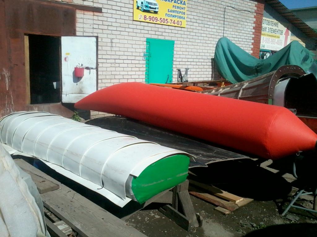

Разобрал , переделываю нижнюю половину -ставлю баллоны с чешуей конечно
, вместо 10 см . вспененного полиэтилена.:(( фото )
Вмоноличиваю в пластик закладные для возможности ( в дальнейшем ) крепления крыльев ,хвостов , других СУ ,моторов, пропеллеров ......
Продолжил доделку пропеллера " Шестикрылой гравицапы" ( предусмотрел конструктивно, установку "ЕЕ" на ЭТУ установку, вместо классического винта )

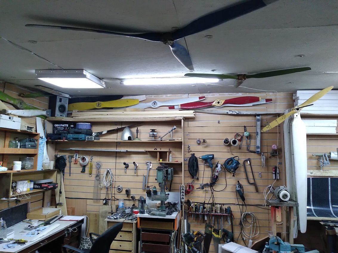

Про "гравицапу" можно подробней ? Хорошо бы в сравнении с "классическим "винтом по стат . характеристикам .. Ещё интересует эксперимент с щелевым винтом , т.е. пара струганых винтов(лопат) с сдвигом по установке друг за другом из которых задний с бОльшим углом атаки .(по подобию винта туполевской А-3) У меня к сожалению нет образцов для эксперимента, не занимаюсь их изготовлением ,в отличии от ваших возможностей , судя по фото под потолком. Хотя есть мысль попробовать два обычных трёхлопастных винта поставить втулкой за втулкой с смещением на одно отверстие и с фиксацией винтов с разными установочными углами.. Весной попробую взять в долг винт и проэкспериментировать в сравнении с одним по стат. тяге..
Танков
Я люблю строить
Барнаул
Эта другая отдельная тема . Она применительно этого мотора и планируется , для сравнительных испытаний ..........но потом , может быть ...........сначала катер в сборке с классическим редукцией и винтом надо собрать ,запустить и ходовые испытания провести .
Про ГРАВИЦАПУ можно в личной переписке . ватсап 8 021 88 6три или Tankov@mail.ru
