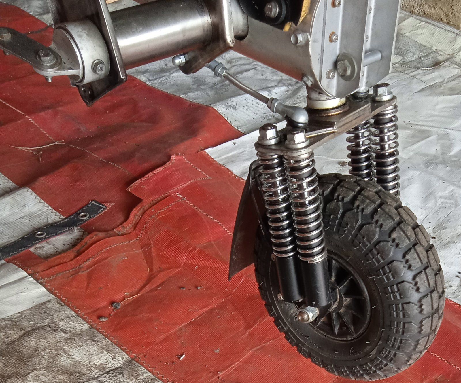

Наконец-то поднял после модернизации и ремонта. Передняя амортизированная вилка на "кочковатой" полосе- насущная вещь!
А как она выглядит, тоже задумываемся о необходимости такой на птенце

Чёт мне кажется что при хорошем продольном ударе (наезд на крупное препятствие или попадание в яму) это сооружение нафик загнёт.. Не лучше ли было бы сделать маятниковую вилку?
