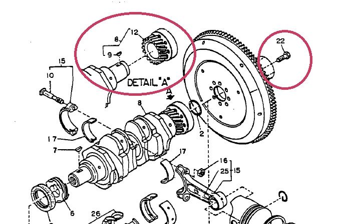

Согласно мануалу, см. картинку, деталь №12 крепится к КВ болтом №22, через маховик, а сам маховик еще восемью болтами №23,  но в детали №12 нет отверстия.
Как крепиться деталь 12 к КВ?

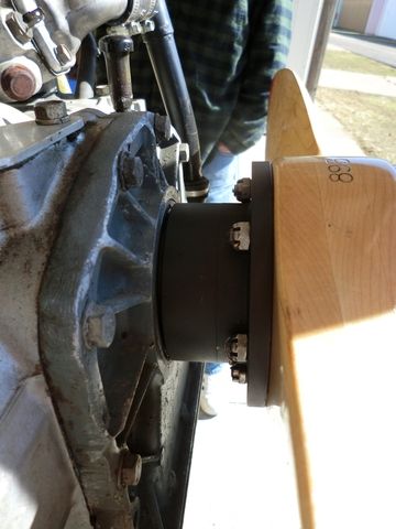

Еще нужно выточить втулку винта, типа как на картинке, то мне просто сделать деталь, которая будет к КВ крепиться 8-ю болтами?
