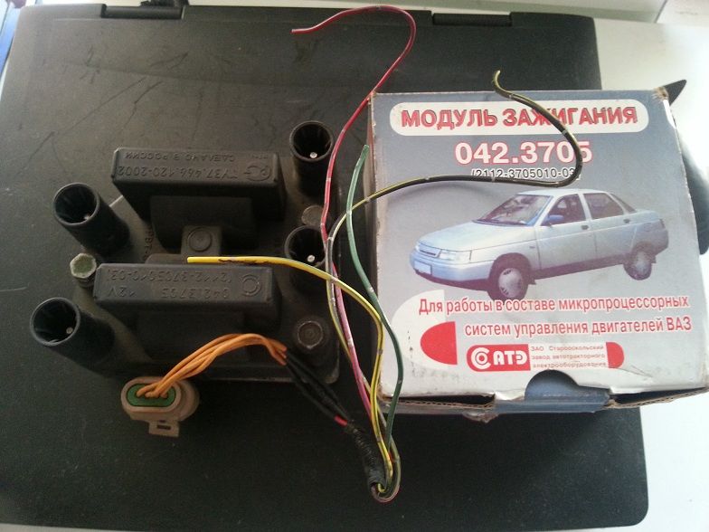

Уважаемые  Гуру! Подскажите как должны быть скомутированы катушки зажигания на каждую свечу.
Я меняю двигатель еж 20 на еж 254, всю электронику еж 20 переставил (Виноградовская авиаконверсия) на еж 254, а высоковольтные провода и место крепления  не подходят, стал искать катушку на 4 провода, нету, а на каждую свечу на заказ достанут и по деньгам дешевле, может вы что посоветуете.
На моём еж 20 стояли мозги МИКАС , после переустановки осталось только катушку подсоединить, только какую???? и как???
По началу, когда я собрал свой EJ 22, мозги были старые под четырёх проводную катушку. Модуля зажигания не мог найти я поставил жиговскую четырёх проводную катушку со встроенным модулем. Двигатель запускался работал нормально но на всех режимах опробовать не успел, подвернулся родной модуль и я установил всё родное.
Если мозги под четыре катушки думаю то там четыре сигнала. На модуль нужно два. Я не разбирался но думаю из четырёх можно подобрать два подходящих. Просто нужно вникнуть в порядок запаливания тут и там.
Два провода питание два сигнальных прямо от мозгов которые должны идти на модуль зажигания родной.

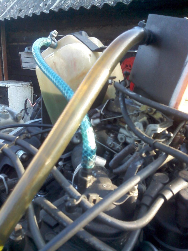

Re: Эксплуатация двигателей субару
Ответ #870 - 08.06.13 :: 13:43:08 Жалоба! | Отметить & Цитировать | Цитировать  Господа пилоты подскажите пожалуйста не могу наити причину закипания двигателя. По порядку двигатель еа-82 радиатор примерно расположен по линии оси вала винта расширительный бачек сверху двигателя есть печка. Проблема при запуске выбивает тосол в бачек примерно 90 %объема немного поработает уходит почти половина греться быстро когда температура 90 95 гр идет пар с бачка выключаю двигатель тосол полностью в бачек и постепенно уходит в двигатель и идет пар и пузыри. Что только не делал и сливал тосол и менял его и постепенно выгонял воздух и перекрывал печку и менял расширит.бачки все напрасно.
ПРОБКА ВОЗДУШНАЯ В КРЫШКЕ ТЕРМОСТАТА.НАДО ПОСТАВИТЬ ТРУБКУ 6-8ММ И ВЫВЕСТИ В РАСШ. БАЧОК.ОБ ЭТОМ УЖЕ ПИСАЛИ.
МОГУ НА ПОЧТУ ФОТОГР. НАКИДАТЬ
