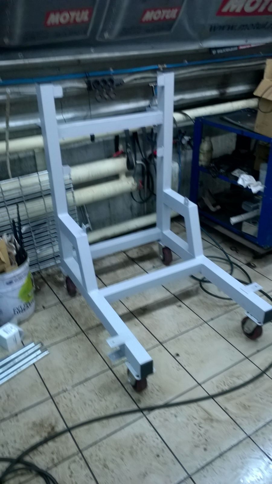

Я за январь. Слепил по образу и подобию стенд. В настоящий момент занимаюсь моторамой, на муляже двигателя, чтоб мотор поставить на стенд.

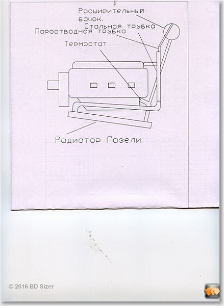

Парни у меня вопрос по двигателю EZ-36. Двигатель от Виноградова. Проблемы с охлаждением. Охлаждающая жидкость не идет в радиатор, ну и понимаете что происходит. Я не читал всю тему, может есть ответ на этот вопрос, тогда просто подскажите где найти. А так смотрите, радиатор новый от Газели, в верхний бачек идет через стальную трубку жидкость от двух патрубков, из нижнего бачка идет к термостату. Термостат проверен, открывается примерно 90-95 градусов. Сегодня вроде почти починили, но я крутил без винта, он чуть-чуть кипныл, и снова тоже самое, опять не идет в радиатор. Правда получше, верхний бачет горячий. Здесь схема подключения.

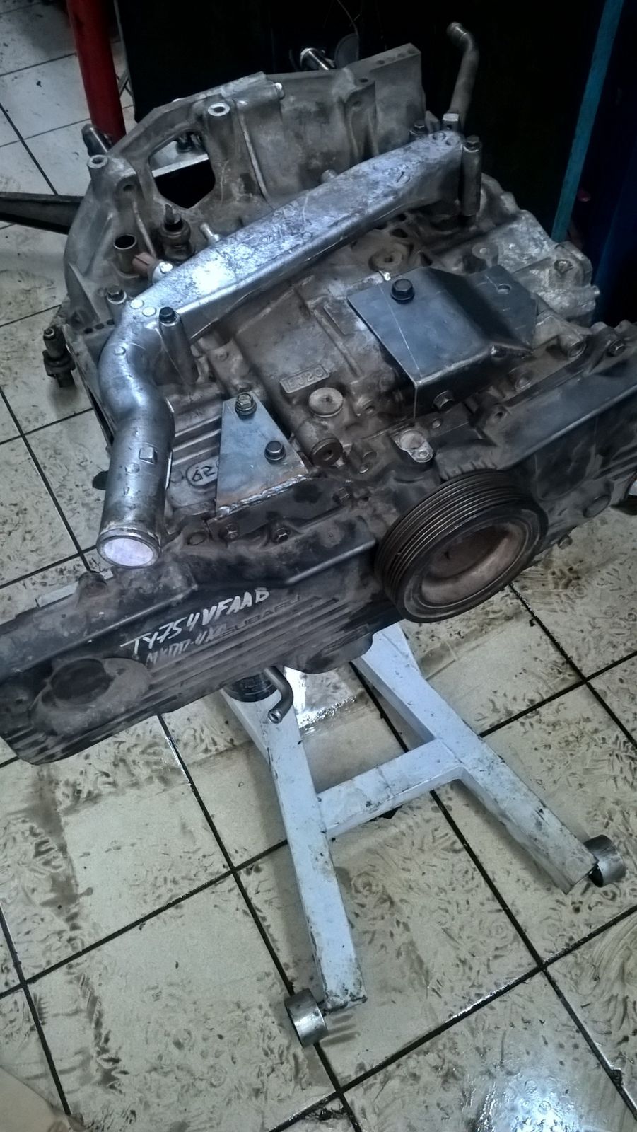

Не понял по поводу патрубка от помпы. Я раньше запускал двигатель EJ-25 (фотографию помещу) там ничего такого типа патрубка не была.
А что такое теплообменник вода-масло?
Alexandr

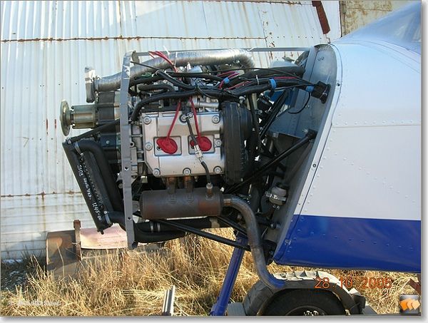

Вот фото EJ-25. От отлично работал 8 лет. Не было ни патрубка ни теплообменника.
SMotors
Я люблю общаться с умными людьми!
Проставка под маслофильтром с двумя штуцерами , соединенная шлангами с корпусом термостата и блоком двигателя. Без циркуляции жидкости через теплообменник (или печку), до термостата не доходит горячая жидкость. Термостат остается закрытым.

Схема системы охлаждения выглядит странно.
Я-бы убрал трубку то входа в термостат до бачка. Бачек бОльшим штуцером подключил к тому месту, где обозначена пароотводная трубка, а малый штуцер заглушил.
ВладимирРа
Я очень хочу построить самолет.
Пушкино МО
Очень часто в этих моторах, даже в стоке на машине, при замене антифриза возникает воздушная пробка. Которую выгнать удаётся только хорошо его прогазовав. Крутить иногда приходится до 3500 в течении мин пяти. Посмотри наклоны паттрубков в направлении потока. И верхние паттрубки я б в радиатор завёл отдельно. Да и саму систему сделал бы как на машине, закрытой.
