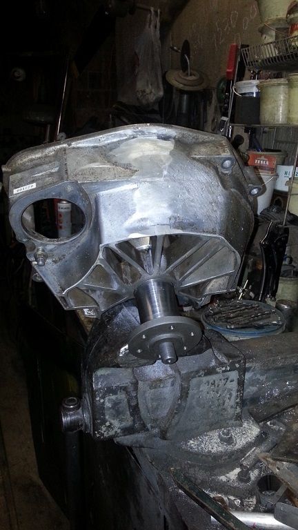

Покупайте готовый у Чернова, называется переходная плита.
С уважением Иван.
Юрий Ер
Грамотный, не есть, умный.
Ижевск
С уважением Иван.
Мне нужно делать колокол переходной. Размеры по любому нужны.
Возьмите колокол от любой АКПП Субару они одинаковые.Лишнее срежете и будет вам колокол.

В принципе как вариант. Только стартер, маховик и сцепление подбирать надо будет..... Я хотел все родное оставить.....
Юрий Ер
Ижевск
Тогда возьмите простую коробку(корпус) Так же всё лишне срежете но колокол будет разрезной вдоль. Это не беда на крайняк можно пройти аргончиком, варится хорошо.

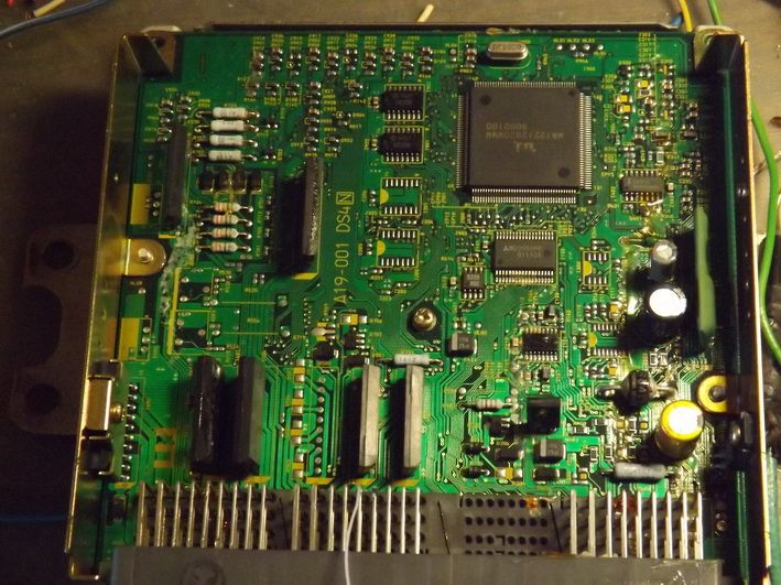

Уважаемые коллеги!  Может быть кто-нибудь имел дело с запуском EJ204 на субаровском ЭБУ? Купил уже два блока ( см фото) и одна и та  же картина: искра есть, импульсы на катушки идут последовательно, а форсунки открываются все сразу после искры в одном из цилиндров, т. е., на 4 искры одно открытие форсунок, но всех сразу. Подключением - отключением каких- либо цепей и датчиков эту проблему победить не удалось. Жду советов. Подключение разъемов делал по схеме из описания Субару Легаси DOHC. Александр
bez_bashni
Так и должно быть в режиме crancking в старых субару.
как мозг поймет что мотор завелся начнет лить последовательно.
bez_bashni
вообще советую купить мозг c 2001 года, который шьется.
Там можно отключить ошибки .

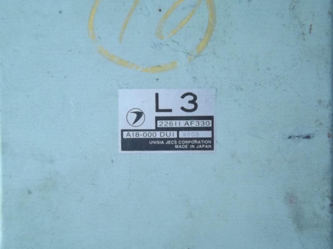

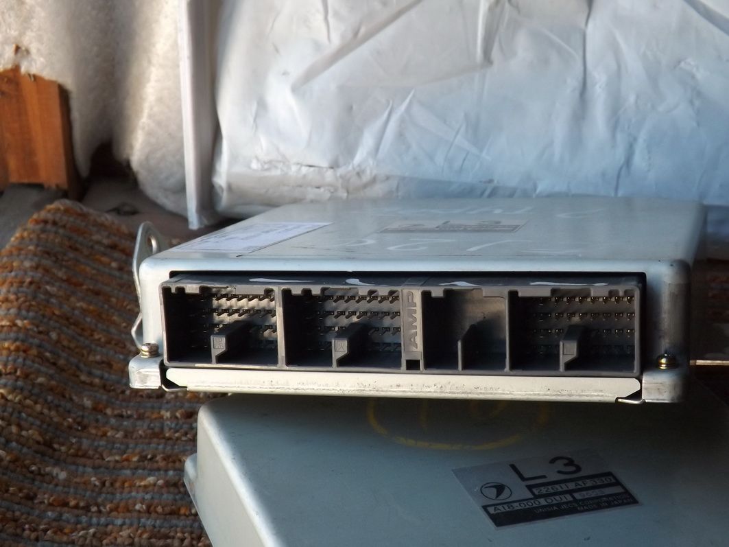

Здравствуйте. А что за эбу и с какого года ставится? L7 22611 AF371  A18-000 D4F.можно его перепрошивать или нет?

Спасибо, ценная информация. У меня пока Лямбда не подключена, вместо ДМРВ - переменное сопротивление. На изменение напряжение на нем изменяется ширина импульса на форсунках с 1 до 6 мс. Вроде бы как положено. Пробовал подавать напряжение на вход ЭБУ от датчика кислорода. при изменения напряж. от  0,2 до 2 В ширина импульса меняется очень слабо, процентов на 30%, не более. Постараюсь подобрать режимы и завести его. Пока только фыркает.
Так-то автомобильные моторы с отключенным ДМРВ и кислородником заводятся. Понятно, что тупят после пуска, но тем не менее сам запуск обычно без проблем.
Alex_54
Делаю для себя. 8 906 0456013
M.O., Dolgoprudny
Если отключить Эквивалент ДМРВ длительность импульса на форсунки будет недостаточна для заводки. Но в любом случае при определенный настройках завестись должен, но не заводится.
При наливании бензина во впускной коллектор, нормально его вырабатывает и глохнет
В пуске они же все 4 одновременно работают, поэтому и длительность в 4 раза меньше должна быть... А датчик температуры нормально работает?
Разбираться с картами мозга лохматого года никто не будет.
Вот список того ,что можно:
http://www.romraider.com/Documentation/SupportedECUs
теоретически в мозги где-то с 2002 по 2006-8 год иногда можно впихнуть "задокументированную" прошивку из нижеприведенного списка.Но гарантии никто не даст.
