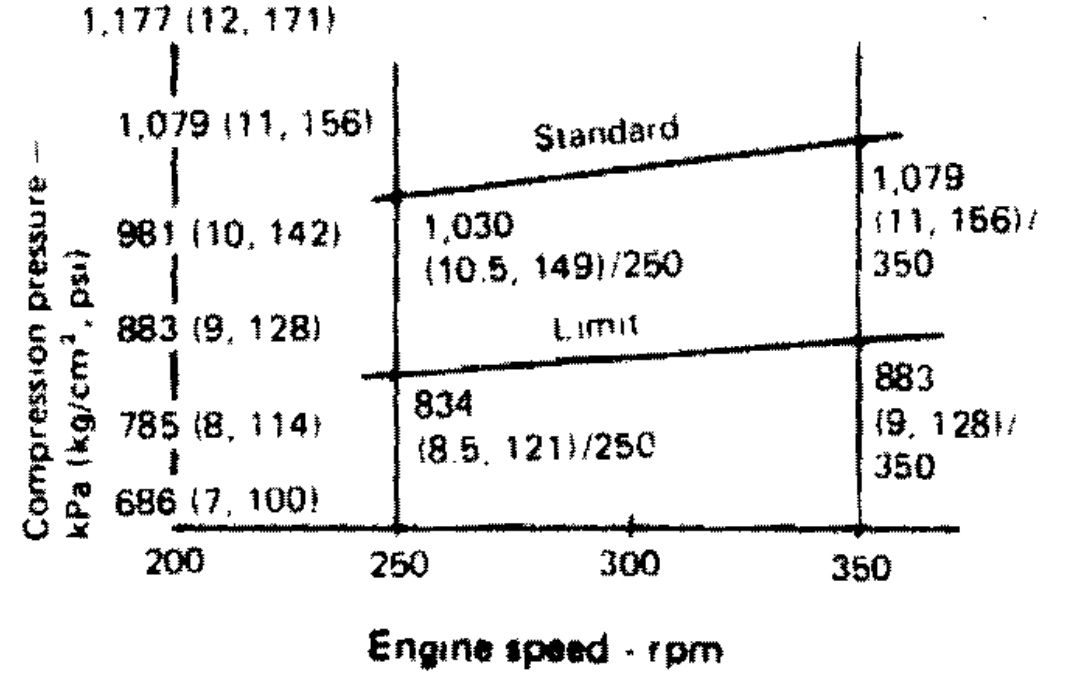

Здравствуйте. Предлагают дельтолет с двигателем Субару ЕА 71. Давление на холодую 4, а на горячую меньше 1. Замерил компрессию: 3 цилиндра -9.8, а один 7.8. Хотелось бы услышать мнение по данному движку.
На холодную компрессия маловата, надо 10-10,5, но может давно не работал и кольца залегли.
На горячую нормально от 11,5, хорошо от 12,5.
Судя по двигателям снятым с автомобилей, абсолютно все кольца залёгшие после пробега примерно за 80 тыс.км. Это из того что разбирал сам лично.
А компрессия EA71 должна быть не менее 8,5...9,1 и зависит от оборотов на которых замеряется. В идеале конечно повыше.

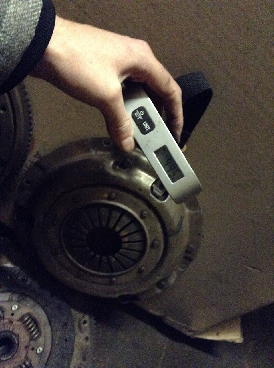

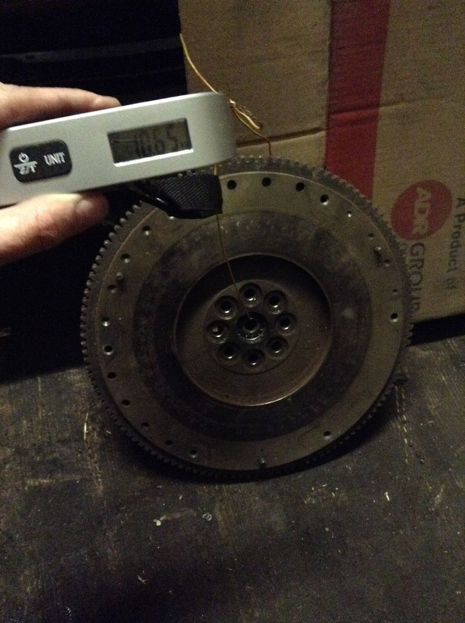

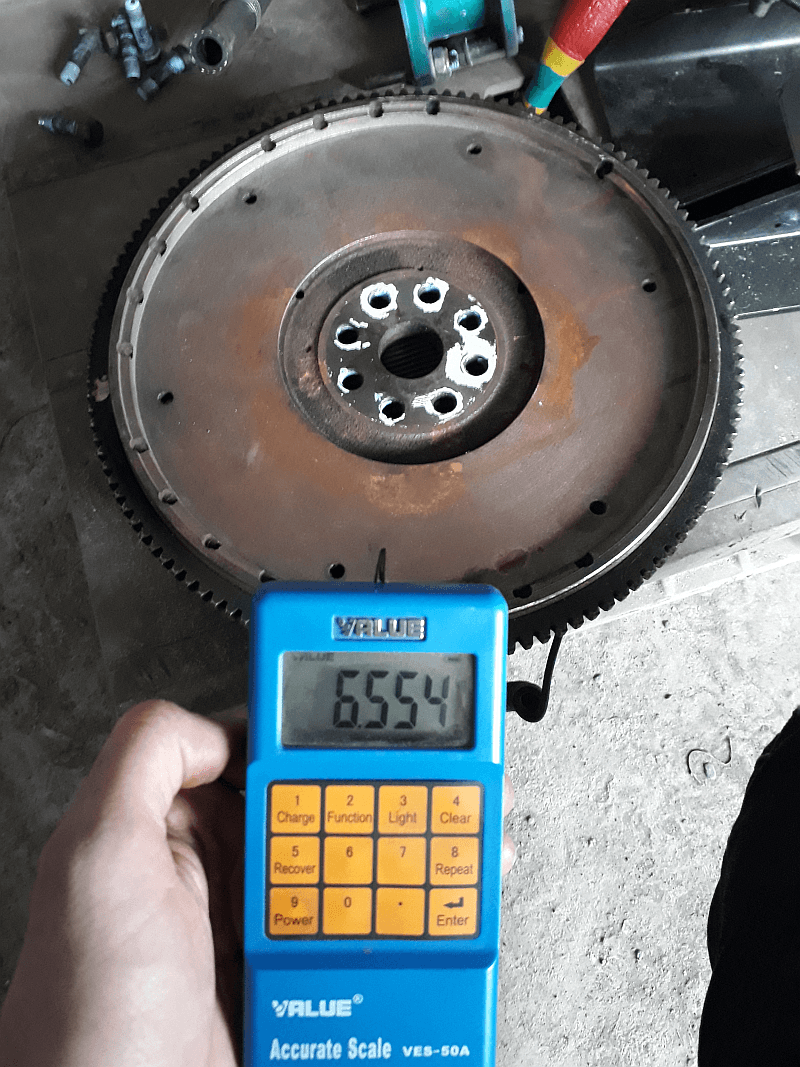

Стандартный, не облегченный маховик Subaru EJ: 6,5 кг
Маховик EJ204
Корзина сцепления
Итого 15,1 кг маховичной массы для МКПП версии.
Для версии с АКПП маховичная масса примерно такая же. По другому и быть не может.
