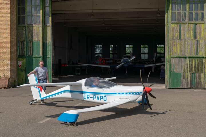

Я имел ввиду это:
А при 40 минутах полета аккумуляторы не позволят реализовать 115 кг.
При 40 минутах с нашим аэродинамически качеством конечно не позволяет сделать аппарат 115. Но в горных парящих в термиках и динамике полётах при самозапуске на электродвигателе будет супер-удобно+ возможность долёта из любой ситуации+выполнение переходов из термиках в термик. Вибрации нет, шум фактически только от винта. Нет бензиновый вони и настроек ДВС. В горы! В горы!
Лёха Еропланов
Юра Яковлев сейчас переделал Квику А8 под электро. Сделал несколько подлётов. Мне очень приятно видеть такого опытного коллегу с похожей темой. Всегда интересно с ним общаться. Мне очень нравится фирма Аэропракт Киев. Это хороший пример. Я бы сказал, что Юра является одним из моих учителей :)
