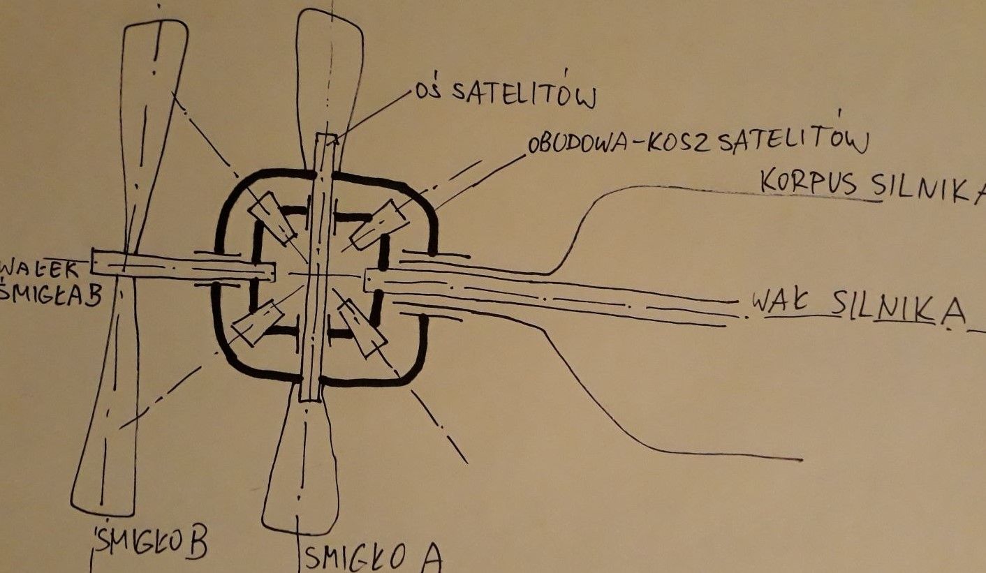

А мой товарищ эти винты потом делал малой серией.
-похоже,ещё такой не родиллся,который бы просчитал соосные
винты разных диаметров и приводимые во движение дифференциальным редуктором...
1-й винт считается как одиночный на половину мощности, со вторым-сложнее.

За учебники! Хотя практические результаты Вам не нужны, как я понимаю.
-думаю (про себья),
что первый винт работает в иных условиях,чем одинарный...
=ведь второй (задний) в передней части своей плоскости создаёт зону пониженного давления,куда поток от первого винта охотно влетает,САМОУСКОРЯЯСЬ !
ЗЫ=мысленный эксперимент=каким-то образом за одинарным винтом или вентилятором создаём вакуум ("технический")...
=какая будет скорость потока за такой "ВМУ" ???
ЗЫ=это присказка к "КПД" >100 % !

Первый винт работает точно так же как одинарный, на входе у него невозмущенный поток со скоростью равной скорости полета. Второй винт работает в условиях возмущенного потока, причем скорость набегающего потока всегда отлична от нуля и, в общем случае, грубо можно считать независящей от скорости полета.
Никакого "вакуума" за первым винтом нет. Через одно и то же сечение в плоскости вращения винтов проходит одно и то же кол-во воздуха за единицу времени. Иначе либо второй винт будет работать в условиях бОльшего разряжения на входе(эквивалентно работе винта на высоте), либо у первого образуется за ним "подпор"(аналогично работе винта вблизи препятствия, скажем, "дутья в стенку") В обоих случаях это приведет к снижению эффективности ВМУ.
=он есть,возникает на хребтах второго винта и освобождает
часть пути переднего потока (меньше сопротивление протеканию)
=помним,что это не винт "отбрасывает" воздух своими лопастями,
а только создаёт каверны с пониженным давлением,куда сам по себе воздух влетает с ускорением и по инерции покидает "родича" т.е. плоскость пропеллера.
если эти каверны были бы совсем пустыми (ВАКУУМ),скорость потока за первым винтом была бы выше от скорости звука,
около 1800 км/ч...
