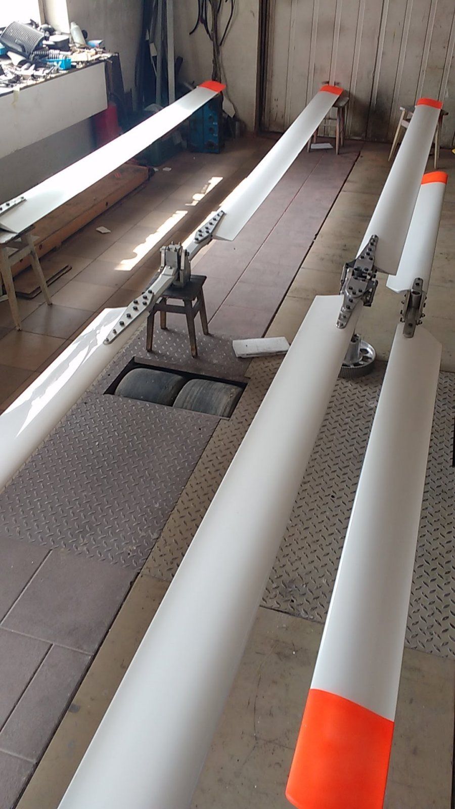

=пока не перешагнули на тёмную сторону "тени" предлагаю
выстрогать винтики-шпунтики таким образом,чтобы эти злополучные 14 кГ выдавала ВМУ с подводимой мощностью
ещё меньше,95 Вт (0,095 кВт).
-чтобы было интереснее,моторчик высокооборотистый,без какого-либо редуктора,система безреактивная,отсутствие
гироскопического момента...

ЗЫ=подметили разность длины лопастей ?

=для РАКЕТ120(принимаем 15 лс) / 70 кГ...2 х 1,3 м
=для ЗОНАХ ЖЭ25 ( 23 /20 лс) /80 кГ ... 2 х 1,3 м
=для ЖЭ13 (по прежним замерам на гидротормозе ок.70 лс) /230 кГ... 3+2 лопасти 1,7 м.
-какие тут могут быть погрешности ?
