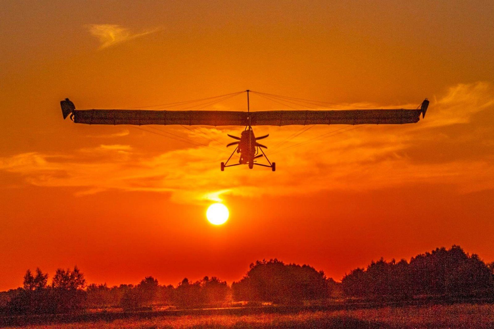

а пока смотрим других...( Р447, 40 лс)=
=первое видео.
=пробный полёт КАСПЭРВИНГа с трёхмерным акселерометром
=получаем полную информацию об динамике полёта....
Lapshin
Так, получили: теперь смотрите на результат - но как-то не впечатляет. Да и видео ничуть не отличается от обычного МДП: не вижу основания для фанфар.

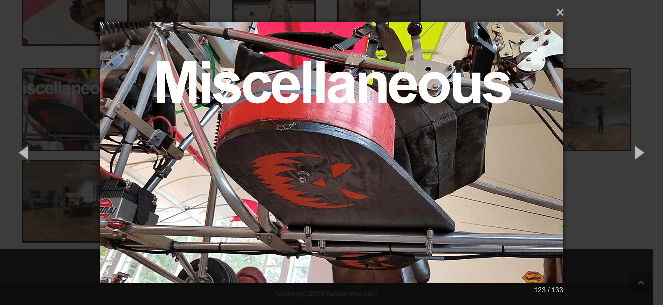

Atakum
Лёха Еропланов

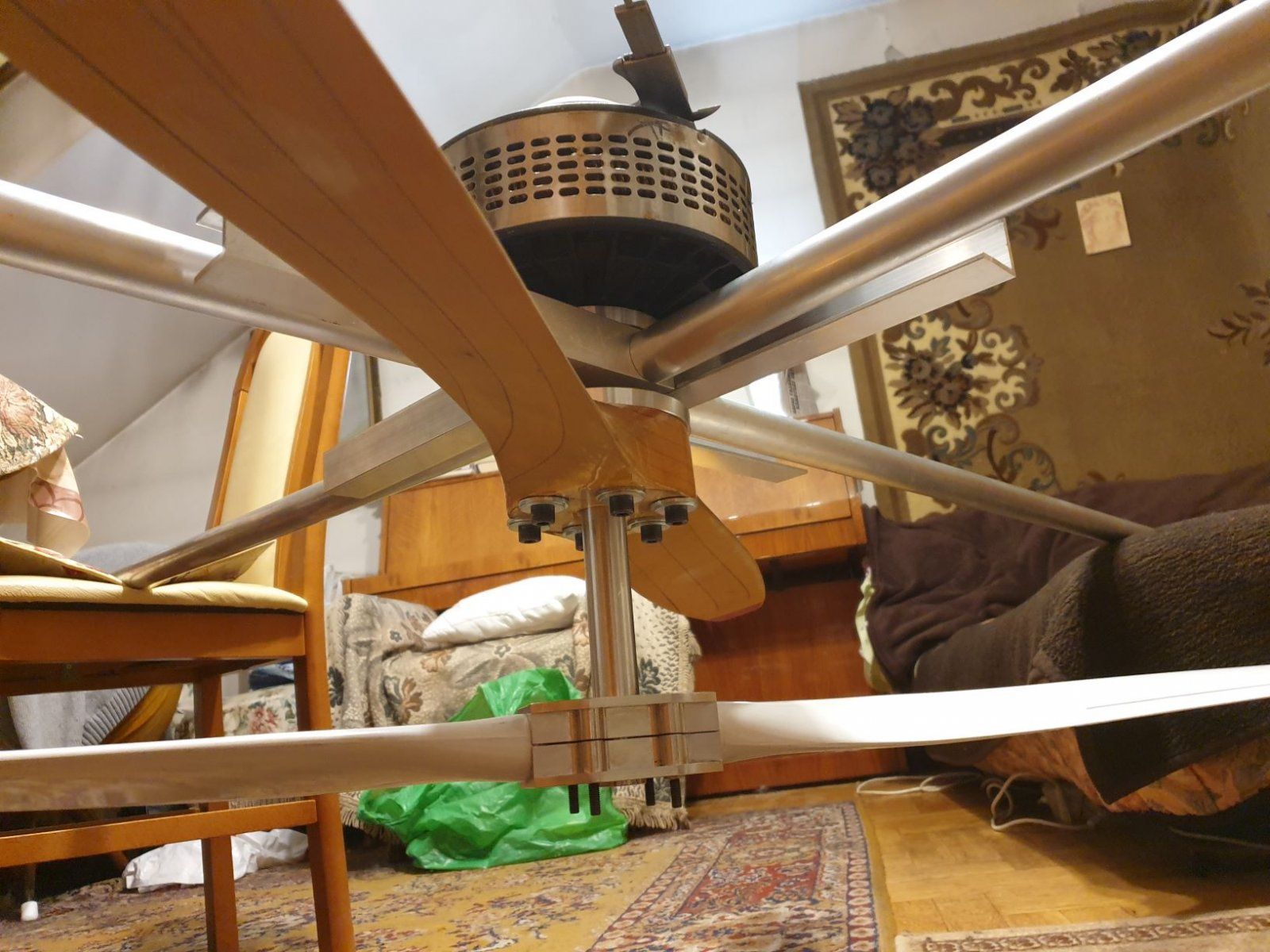

на первом видео мне очень понравилось решение с осью двигателя на верхнем лонжероне, а сейчас посмотрел с винтом и подумал - а не разрушат ли балку или крепления микровибрации? Или там есть гасящие элементы?
Лёха Еропланов
Лёха Еропланов
Вибраций от электродвигателя нет.
