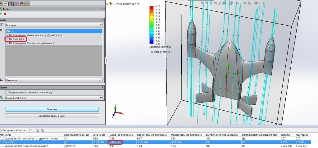

Я тут накидал и продул "Сввипа Втоловича"
Данные более обнадеживающие, чем при первых прикидках "на коленке" (хотя там я ошибся со временем полета - насчитал 47 минут, вместо 25  :STUPID).

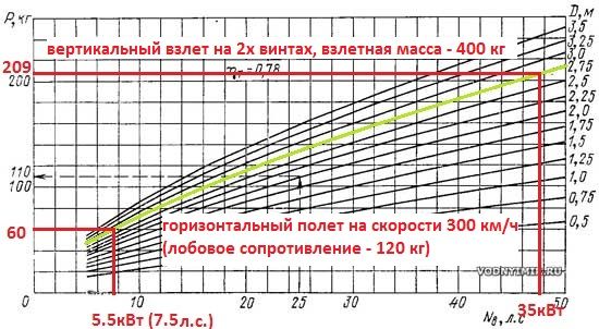

Данные продувки: при скорости потока 300 км/ч лобовое 1161 Ньютона что примерно 120 кг.
Для горизонтального полета на [highlight]300 км/ч[/highlight]  требуется тяга 120 кг при двух винтах диаметрами по 2.75 м потребная мощность около 11 кВт ( по номограмме).
для часового полета на такой скорости нужен аккум 12кВт*ч (с учетом взлета и посадки), а это уже 68 кг...
На фюзеляж со всеми вспомогательными (кроме силовой электроники, батареи и моторов) остается всего 190 кг.. Понял, что реализация крепкой и легкой  конструкции фюзеляжа - задача №1.
Буду работать над корпусом.

какая то ошибка в расчетах на порядок
Давайте поищем. Но, т.к. мой предварительный расчет (по тяговооруженности) показал цифры того же порядка, берусь предположить, что ошибка у вас. У меня опечатка - расчет на 300 км/ч, а не на 370.
Вы точно горизонтальный полет считали? И для какого фюзеляжа? На взлете Сввип Втолыч потребляет 70 кВт при 420 кг тяги (400 взлетная)

кпд пропульсивной системы
Возможно разница из-за диаметра винта?. На прототипе их два и их диаметр - 2,75 метра. Отсюда и тяга при той же моще совсем другая.
Какой диаметр винта у того самолетика, о котором вы толкуете?
