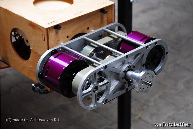

А что коллеги скажут по поводу такого способа увеличения мощности?
Неужели это работает? Выглядит отлично.
Взято здесь http://www.rcgroups.com/forums/showthread.php?t=1335766
По поводу литературы, на запрос в поисковике
brushless permanent magnet motor design 2nd pdf
(это название книги) вываливается куча ссылок на книгу по рассчетам безщеточных двигателей на постоянных магнитах. Только по англецки все.
Еще продается всего за 20 чужих денег брошюрка как самому сделать движок,вот такой, на фанерках  :D
