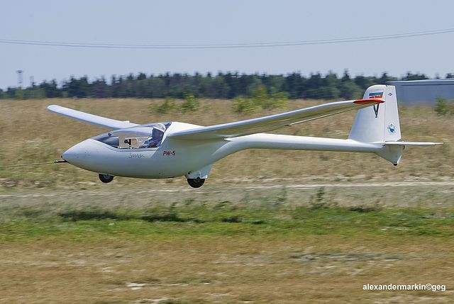

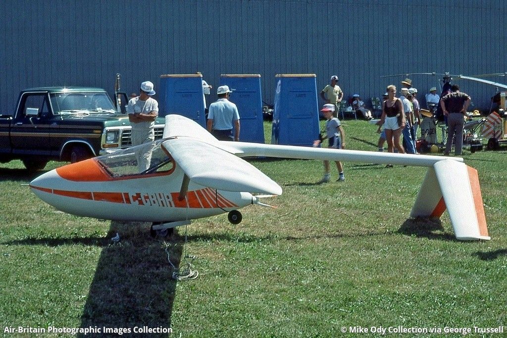

Не удачный пример. Единичные экземпляры, чешский и американец, если не путаю. У бланика стабильник тоже низко стоит, но если сядет в пшеницу или люцерну, то ремонт.
PW-5 это Польша. Оба серийные, этот даже у нас на аэродромах не редкость. Ну и не они одни такие - стаб выносят от затенения крылом, а не для защиты от травы.
Вы летали на pw-5? Или у вас есть опыт его эксплуатации?
DimNsk
Не, от травы в основном. Сравните Бланики - L-13 и L-23, H-201 Libelle и сделанную на её основе H-205 Club Libelle. Во втором случае прямо писали, что низкий стабилизатор легко повредить, поэтому убрали наверх. Обратный пример - Янтарь-стандарт3 SZD-48-3 и сделанный на его основе SZD-59 Acro. У Акро горизонтальное оперение "уехало" вниз, ибо оно там более эффективно, а как паритель этот планер используют далеко не в первую очередь.
