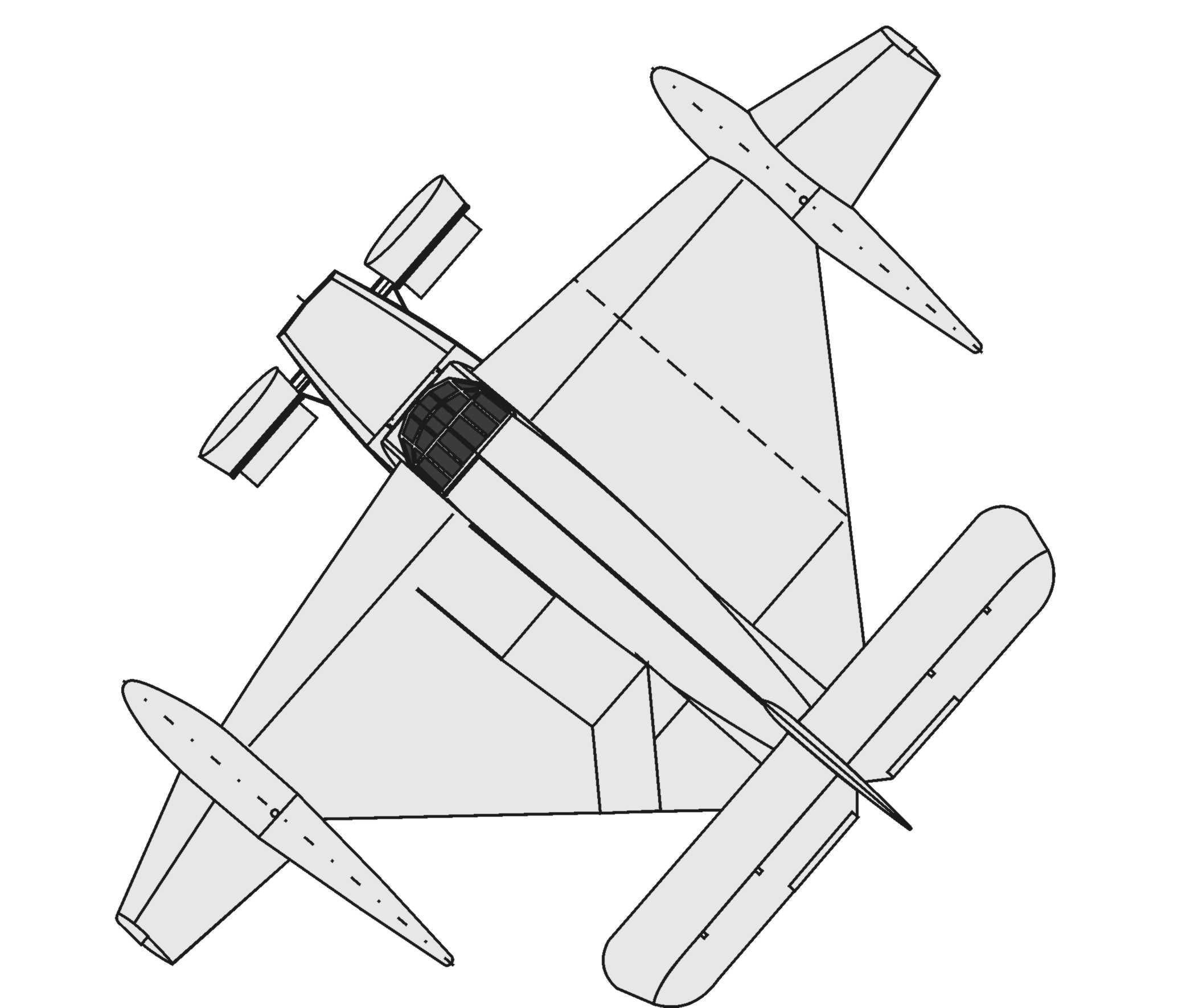

Поддув под крыло нужен не только для того, чтоб на берег выползать, как  нам показывают в роликах. Главное - PAR-эффект -  существенное изменение подъемной силы от зазора между крылом и экраном, а это мощнейший фактор обеспечения устойчивости по высоте.
Но!
Действует только в очень малом диапазоне высот, а значит,  пригоден либо для Монстров, Орлят и Луней, либо для известных малышей  но без особого волнения поверхности экрана и без превышения скорости, когда крыло может нести и без поддува...
Потому-то я и обозвал их в своё время экраноползами. А ныне этот термин уже воспринимают как один из вариантов классификации экров 🙂
Кстати, классический пример недопонимания (сказал мягко, чтобы не обижались) и смешения схем Липпиша и Алексеева

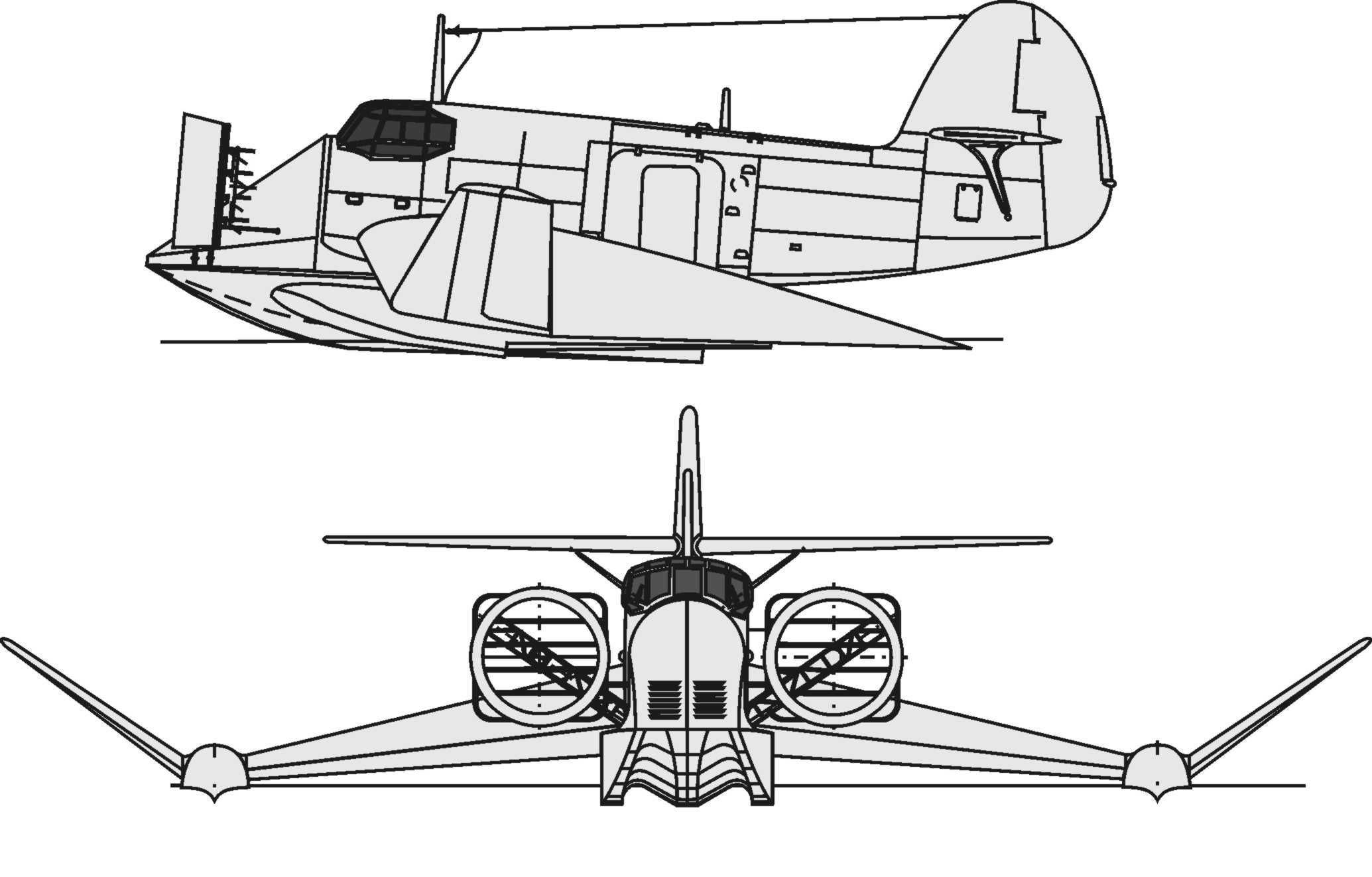

А что - проблемы будут решены супер-оригинальной центровкой 😱???
http://www.aviajournal.com/index.php?option=com_wrapper&Itemid=81
Анализ описанных условий позволяет сделать следующие выводы:
1. Центр тяжести аппарата должен находиться  позади средней аэродинамической хорды крыла...
                                     Александр Шувалов

Этот вывод можно сделать, если проанализировать критерии  устойчивости продольного  движения ЛА над экраном, разработанные Вачасовым и др. в ХАИ.
НО!
Если мы сдвигаем ц.т. назад да еще за заднюю кромку крыла, мы догружаем стабилизатор, а он находится в свободном потоке, то есть мы уже недоиспользуем экранный эффект, то есть платим за устойчивость топливом. Это хороший вариант для  экрано-скутера для "покататься".  Когда же нужны экономичность и дальность... уже не то...

А картинка не моя. Она приведена как пример смешения крыла Липпиша и использования PAR-эффекта.
Когда то делал анализ этого прожекта.

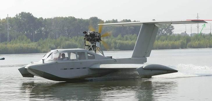

И как представляется выполненный ЛА по классической схеме,
пусть даже с несколько переразмеренным стабилизатором,
с ЦТ расположенным позади САХ?

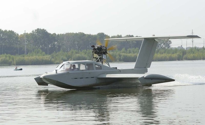

А в этом месте можно поподробнее?
И лучше на живом примере - чтоб далеко не ходить,
рассмотрим "виновника" создания ветки:
Как раз та самая схема с максимально гипертрофированным стабилизатором,
(которая очевидно имелась в виду по фразе - "
НО! Если мы сдвигаем ц.т. назад да еще за заднюю кромку
и судя по фото - РВ  отклонён вниз,
т.е. стабилизатор тоже учавствует в создании подьёмной силы.
Однако же рамещения ЦТ за задней кромкой что-не наблюдается!?
И далеко ли улетит этот аппарат, если всё таки вынести ЦТ за заднюю кромку крыла?
Именно поэтому данный аппарат не удовлетворяет четырем критериям продольной устойчивости ЛА над экраном.
Думаю, что "виновник ветки" обладает статической устойчивостью лишь в узком диапазоне углов атаки и высот над экраном и не имеет динамической устойчивости.
На фото он вообще глиссирует...
