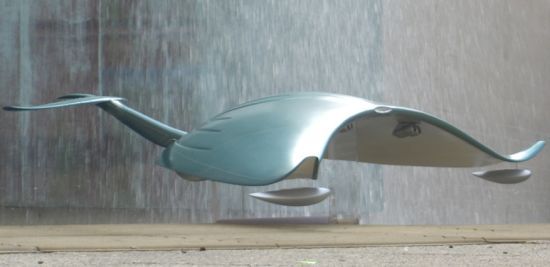

Немного эстетики:
идеализированные designерские картинки...

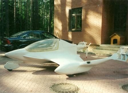

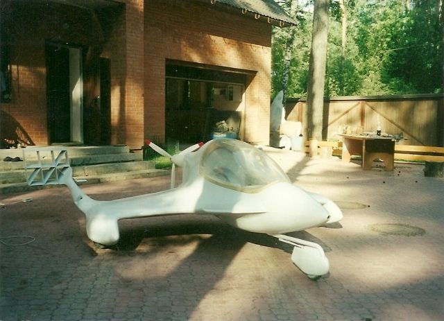

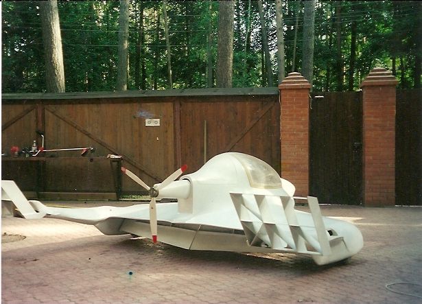

  Надо заметить не у всех экров большая площадь стабеля,скорее, второго тандемного крыла поднятого вверх от влияния экрана.У тех где осуществляется поддувка под переднее крыло,нужно-же чем то кабрирующий момент при этом возникающий компенсировать,что и делает заднее верхнее крыло...Тебе-бы @ Havanskii самому -бы почитать про ...фокус по высоте...а не повторять за другими как попугай !  😀

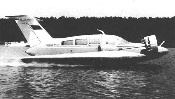

Если вы обратите внимание на стабилизатор АКВАГЛАЙДА или ВОЛГИ-2, которые летают только за счёт поддува. то с удивлением для себя обнаружите, что на них РВ и механизмов перестановки ПРОСТО НЕТ. А угол их установки - ПОЛОЖИТЕЛЬНЫЙ... ;D
С чего бы это, а?
Alex_520 сказал(а):
Крутые мужички из Сталинграда! Не подеритесь случайно!
          АЛЕКС ----Я  С  ТЕБЯ  БАЛДЕЮ  .  А по аэродинамике , ты не думай про нас плохо , не все такие ..УМНЫЕ..  ............МЫ  ..ФОКУСАМИ.. занимаемся на практике , в полете и на посадке .   .............................ЧЕСНА   СЛОВО ...
У них управление по тангажу за счет поворота винтов (Акваглайд, он же Амфистар) или отклонения направляющих решеток (Волга-2) за винтами.
По этому поводу было целое исследование (В.Стрелков, ЦАГИ).
