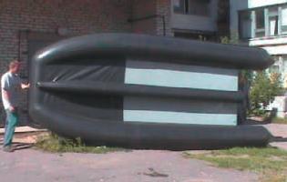

А по чудам-юдмам:если аппарат еффективно использует эффект экрана,
то уж название - дело десятое.
Водномоторники экран давно используют,
и не только спортсмены.
А некотрые, иногда с удивлением
его обнаруживают... при полном отсутсвии крыльев,
да ещё и на скоростях менее 50 км/ч:
с одним водителем тримаран стал разгоняться до 45 км/ч при 5700-5800 об/мин. При замерах скорости приемником GPS мы сразу обратили внимание на парадоксальное, на первый взгляд, явление: при движении против сильного ветра (направление которого в день испытаний, как назло, совпало с достаточно быстрым течением), тримаран демонстрировал даже лучшие скоростные показатели, нежели в более благоприятную, казалось бы, сторону — по ветру и течению!
Вскоре лодка сама намекнула нам на возможное объяснение парадокса, когда нос слегка подбросило волной, а навстречу дунул очередной шквал — тримаран совершил самую настоящую попытку подлета, словно скутер Формулы-1. Судя по всему, нижняя плоскость расположенной над водой платформы работает как крыло (замкнутое, вдобавок, бортовыми спонсонами), и, очевидно, возникающая аэродинамическая разгрузка — нечто сродни воздушной подушке — частично компенсирует недостаток гидродинамической подъемной силы, создаваемой круглыми баллонами в режиме глиссирования. Экраноплан, да и только!
Вот он, этот надувной "экраноплан":
    9,5 КБ · Просмотры: 138
Мы сейчас как раз строим аэроглиссер с аэродинамической разгрузкой и сообщение@ S_Vladimir как бальзам на душу..У нас большое плоское днище и два скега надувных по бокам и мы рассчитывали на появление экранного эффекта ...А два коротких крыла по бокам только добавят возможно и возможность совсем оторваться от поверхности воды,хотя-бы на 1-3 метра. А вот на фото выше средний скег ИМХО,лишний,только ухудшает экранные своиства посудины...
Казак,
"А вот на фото выше средний скег ИМХО,лишний,только ухудшает экранные своиства посудины..."
Средний скег у этого тримарана сделан для повышения мореходности.
Тримаранная схема - для обеспечения остойчивости и увеличения площади палубы.
Я имел ввиду с точки зрения экраноплана...Конечно чем больше количество продольных скег тем лучше и мореходность и остойчивость..Имеются ввиду ходовые качества,здесь мне кажется должен быть компромис.

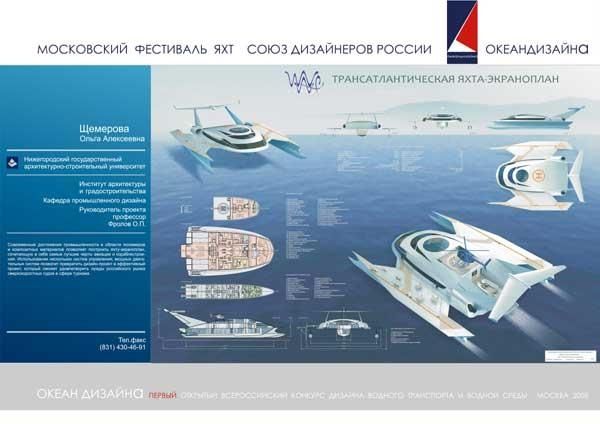

... вот этот наборосок Нижегородской студентки и то куда реалистичней будет:
Ответ в цитате:
"И я уже давно не студентка.
Поекты всегда от части фантастичные (у дизайнеров)А реализовать можно все, что угодно - было бы желание 🙂 Но не в нашей стране, это точно..."
И картинка (http://www.oceandesigna.ru/image12.shtml)
    34,2 КБ · Просмотры: 145
Миль пардон, мадам!
А где же тут экраноплан усмотреть? В названии проекта что ли?
Это скорее океанская яхта для Романа Абрамовича тримаранного типа с развитой верхней палубой и якобы реактивными движителями. не более того.
К экранопланам отна имеет такое же отношение как и к самолётам - двигатели одни и те же запланированы были. 😎
А уж о том говорить, что она летать сможет - вообще смешно :~)
Разрешите высказаться в защиту девушки-дизайнера, ныне преподавателя.
Проект дизайнера направлен на то, чтобы красиво было. Вообщем, да, с точки зрения специалиста, это не экраноплан это, а фантазия на тему экраноплана.
НО!
В названии "Яхта-экраноплан" Яхта на первом месте, уже покорректней будет.
Абрамович на яхту уже потратился, так что эту уже не закажет, да и слаб он духом, что б инвестировать подобные проекты и поддержать отечественного производителя (дизайнера, ученого, инженера и др.).
К экранопланам проект поближе будет, поскольку с таким удлинением самолет толком летать не будет.
И главный вопрос. А все же почему именно
она летать сможет
Она - это Яхта. Которая по своим параметрам совсем далеко от полёта на экране ("...я ТАК думаю..." (с) 😎
:IMHO
Хорошо, проведем доводочные работы.
К примеру, заднюю кромочку центроплана опустим вниз, поближе к экрану.
Так полетит?
