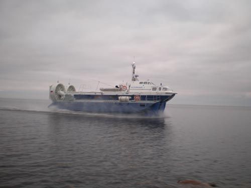

И ещё - на деле СВП куда ближе к экранопланам,
нежели самолёты:
"подушка" и подьёмная сила у СВП абсолютно не может существовать,
без подстилающей поверхности  = экрана.
(в отличии от происхождения ПС самолёта).
