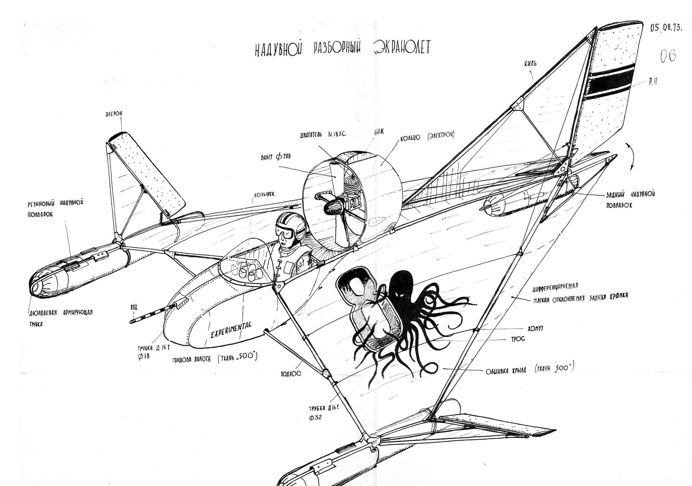

...только сами проектировщики Луня рассматривали блок силовых установок как дестабилизатор,
из-за которого приходилось ещё больше увеличивать площадь ГО:
А.Москалик, В.В. Томилин, А.И. Лукьянов и др.
Однако кроме аэродинамического сопротивления пилоны
при наличии дифферента экраноплана создают момент от аэродинамических
сил, возникающих при их обтекании потоком воздуха, которые
необходимо парировать органами управления (рулём высоты). Это требует
соответствующего увеличения площади рулей, а следовательно, и размеров
горизонтального оперения экраноплана, что приводит к увеличению
его массы.

S_Vladimir писал(а) 15.01.11 :: 09:12:25:
Согласен сlav - на картинке совершенно презауряднейшая утка,
каким боком она к экранолётам будет?
Схема ,,утка,, позволяет создать весьма стабильный в полёте над экраном и вне его экранолёт !
Это - в точку. экраноЛЕТ.
И не боком.
Shuvalov писал(а) Вчера :: 19:00:26:
Вы рассматриваете блок силовых установок как ПГО, находящееся вне экрана?
Именно так !
А это не по экранопланному.
Ну, разумеется, я же говорю, ПНП должна быть внизу. :IMHO
И попроще (просто крылышко).

1. По-моему, он не летал. :~~)
2. ПГО, вообще, как-то принято в аэродинамике называть ДЕстабилизатором (что меня тоже коробит).
3. устойчивость обеспечивается продольным V, критический угол атаки на ПГО не обязателен;
4. там его скоре всего и не было;
5. "клевок" (ПГО на закритических углах атаки) всегда считался минусом Утки.
То ли это аэродинамика, как наука далеко шагнула,то ли это последствия школы гидродинамщиков.
А вообще, цитата из какой книжки?
... "клевок" (ПГО на закритических углах атаки) всегда считался минусом Утки. То ли это аэродинамика, как наука далеко шагнула,то ли это последствия школы гидродинамщиков....
Минусы могут быть разные. Как и характер срыва потока на ПГО. Это ещё Берт Рутан на своём Вари Изи доказал на практике, применив прямое ПГО с большим удлинением (10 - 12 вместо традиционных 3 - 4).
Дело тут в том, что на таком несущем ПГО срыв потока начинает развиваться [highlight]постепенно по времени от корневой части крыла к концу консолей[/highlight].
И на практике это характеризуется плавной потерей подъёмной силы на ПГО. В итоге чего нос аппарата ПЛАВНО опускается до восстановления нормального обтекания ПГО и подъёмной силы на нём.
А КЛЕВОК характеризуется РЕЗКИМ срывом потока на ПГО, с РЕЗКИМ опусканием носа аппарата. Что и считалось до этого основным минусом утки при полёте у земли, когда пилот на посадке стремился задрать нос аппарата, чтобы погасить посадочную скорость.
