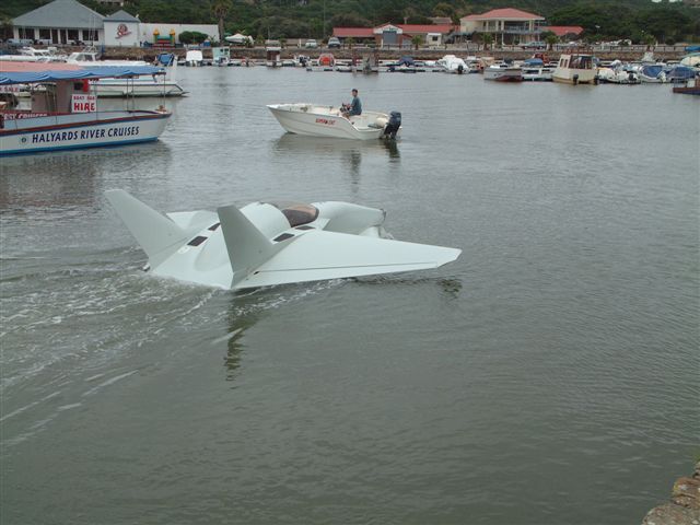

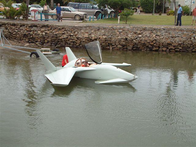

Вот такой аппаратец - утка и дельта-реверс в одном флаконе:
    60,3 КБ · Просмотры: 163
    47,9 КБ · Просмотры: 152
движитель у него - водный винт в носовой части?
Похоже что так.
И, по всей видимости, этот аппарат сделан по мотивам идей Гетманцева.
(на картинке один их его проектов)
