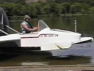

Феликс, а как Вам такая утка?
Я не сторонник поддува -- его очень сложно обеспечить достаточно эффективным и не накопить в конструкции недостатков. Продольное V как будто просматривается только здесь http://www.idealuniverse.com/hover/AddSkirt5.jpg
Обратите внимание у него нет выраженных (вниз) шайб-поплавков -- крыло и без них на малом отстоянии способно использовать влияние экрана (например, кси =1,4).
Может у Вас есть ссылки на ролики с полетом данного аппарата, по фото говорить о самостабилизации аппарата невозможно. Отстояния очень большие, для чего? Чтобы было понятно неспециалистам, что он летает? Как будто именно так, учитывая что на последнем фото (по Вашей ссылке) отстояние минимально, и при этом просматривается, что он летит.
А поддув в этом варианте -- возможно, больше нужен для обеспечения (улучшения) устойчивости.
К сожалению не нашёл видео полётов...
Возможно это потому, что аппарат не может лететь ровно на одной высоте, а непрерывно совершает автоколебания (что-то вроде как с Буревестником-24), впрочем без видео можно только гадать...
Поддув - да, вполне может быть завязан с обеспечением устойчивости, в какой-то степени я использовал подобный эффект от поддува для улучшения продольной устойчивости в своих моделях - получалось неплохо 🙂.
