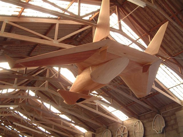

Экраноплан.
Снизу - водные кили (или рули?). И, похоже, что водомёт в носу.
Воздушное ВО здесь, наверно не только для красоты:
скорей всего, воздушные кили тоже играют некую роль - для сохранения курсовой устойчивости при подскоках-рикошетировании.
(которые на больших скоростях вполне могут возникнуть даже на небольшой волне)
    60,5 КБ · Просмотры: 153
На фотографии рассмотреть трудно, но создается впечатление, что водяные рули неподвижны. Т.е. действительно просто стабилизаторы.
А отверстие впереди больше похоже на колодец для подвесного мотора. Был бы водомет - увидели бы сопло.

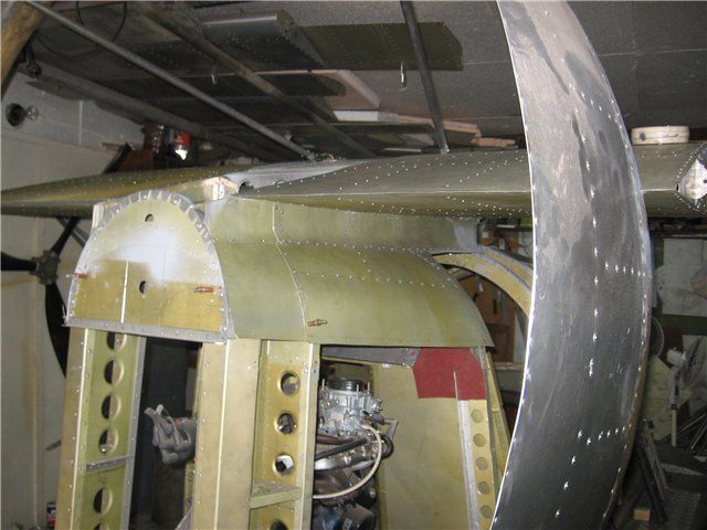

Продолжаю строить свой летающий(очень надеюсь) аэроглиссер .. Начал центроплан , в котором думаю разместить топливные баки на 80 литров..Эксплуатировать можно будет и в усечённой версии без ОЧК - как аэроглиссер и зимой как аэросани..
То-же самое вид сверху сзади , кили РВ не установлены создаётся впечатление обрубка..Когда собран полностью всё становится на свои места...Под центропланом компактно разместился радиатор охлаждения..Заборник воздуха спереди под передней кромкой центроплана между стойками пилона как у всех приличных АВИА..
Продолжаю тему..Тот же центроплан уже обшитый..Впереди в форме лобика будут топливные баки..На воде АЗС отсутствуют ,планирую общий объём баков за 80 литров..

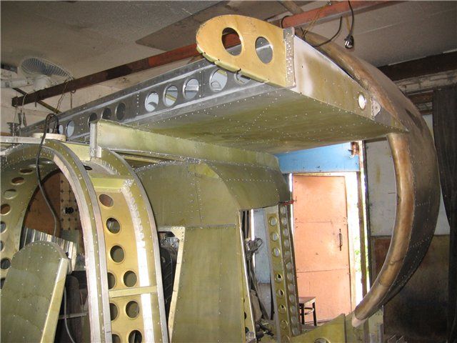

То же только сзади..Видно место размещения верхнего вала и шкива диаметром 350мм ремённого редуктора..Расстояние между центрами нижнего и верхнего валов 650 мм, в промежутке потребуется установить ролики успокоители - натяжители ..4 ремня 2120мм уже в наличии...

По совету товарищкй сдвинул центроплан максимально назад,правда не выполнил другую рекомендацию-расположить крыло как можно ниже..Сделал всё наоборот -  крыло повыше - самому будет спокойнее,меньше шансов собрать крылом на льду любителей зимней ловли...

Не, 🙂 ну при чём здесь солидность 😀  Если крыло будет выше голов рыбаков 😱,то разве это экранолёт ??! :🙂
Крыло не единственная несущая поверхность,есть ещё плоское днище, которое вопреки прогнозу некоторых "корифеев" уверен,будет создавать часть подъёмной силы..Вот на этом основании и будет называться как раз НЕ САМОЛЁТ...
