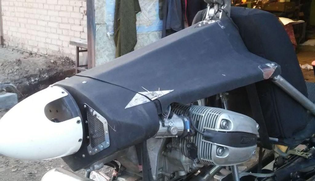

народ,повторю вопрос,никто не смотрел как греются выхлопные штаны при работе?
блин,5500 оборотов,штаны нагреваются до малинового цвета. чутьпожжу видео выложу.
а какая нормальная должна быть температура выхлопных газов и температура головок цилиндров?
Какая допускается максимальная температура масла?
У меня мотоцикл R1150RT, так-вот, когда он в стоячем состоянии работал на 3-х тыс. об. где-то 3-5 мин. (делал синхронизацию заслонок) то штаны тоже были малиновые, так-что ничего страшного. нужно обеспечить их охлаждение от набегающего потока.
отлично!! спасибо. сегодня еще смесь посмотрел. чуть богатая,но ничего страшного. ура,мотор выведен на нужные режимы. посмтрим теперь как жрать будет
очумелые ручки.
Мне кажется,через красивые решетки идет отсос воздуха из воздушных фильтров.А что глушаки греются сильно ,тоже заметил.
очумелые ручки.
а совсем без крышки было лучше ?🙂  по моему как раз чуть прикрыл

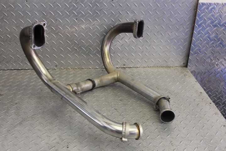

Nashol, edinstvenoe vizualnoe otlichie eto, flanec krepleniya glushitelia k golovke bloka cylindrov. Na S modeli dvumia boltami, na RS tremia. Znachitn u menia R1100S.

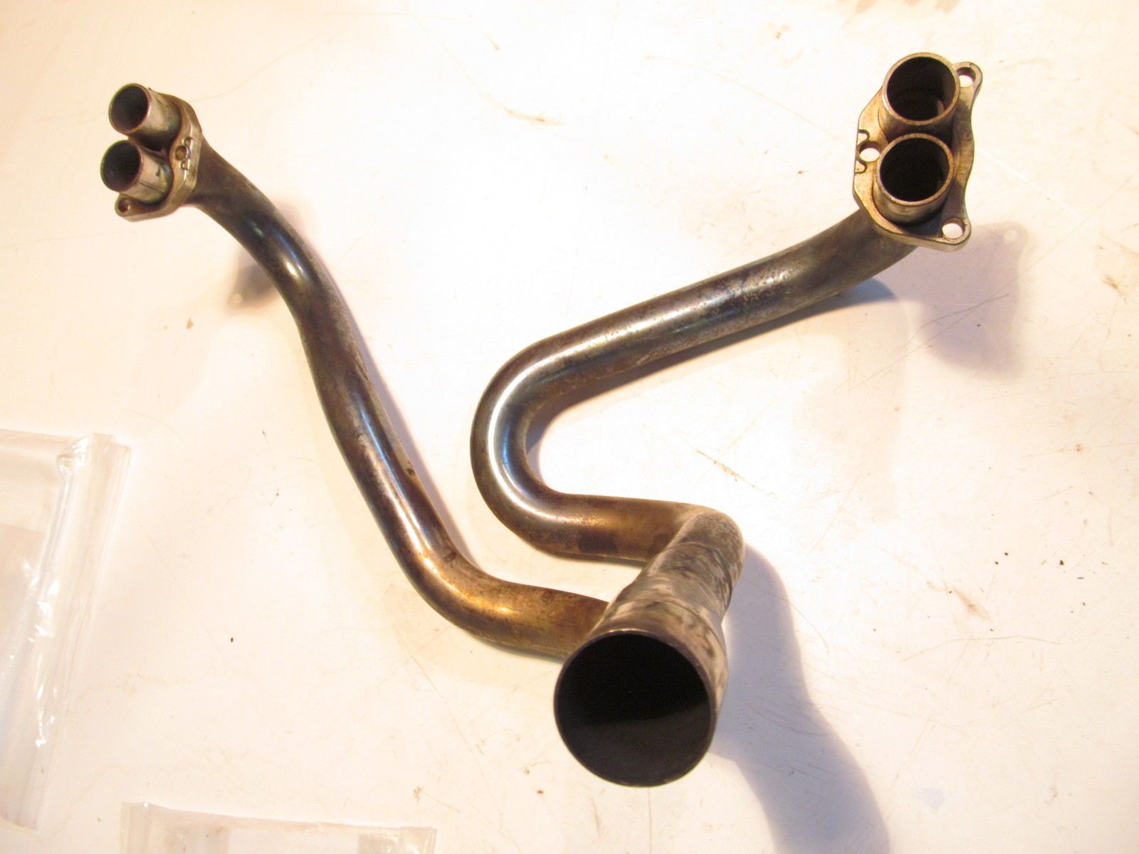

    134,6 КБ · Просмотры: 233
    66,6 КБ · Просмотры: 234

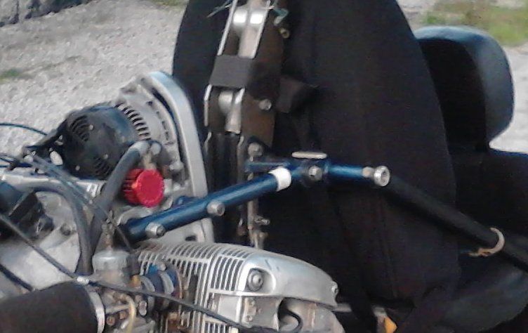

Может у кого не буть есть фото с описанием или чертеж "правильной" моторамы на МДП мотора BMW R1100S?
привет! а что значит правильной? тут походу каждый лепит как хочет. А если учесть что  на мотоцикле мотор выступает как часть рамы, то жесткости в нем хватает,можно цепляться за любые доступные отверстия в нем.
мой вариант - реактивная тяга от классики пополам на две стороны
    53 КБ · Просмотры: 259
