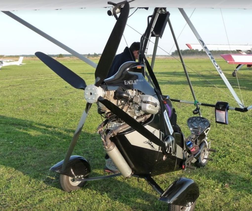

ставлю на самолет двигатель БМВ 1150 и возник вопрос : два спаренных электробензонасоса типа пирбург стоят рядом  с двигателем , а бензобаки расположены ниже на 1метр и на расстоянии 2метра от бензонасосов- нормально это для мотора или надо переделывать?
Наружные (непогружные) бензонасосы рекомендуют ставить ниже бензобака, чтобы при любом остатке топлива оно поступало в насос.
а если перед пуском подкачивать грушей , то такой вариант нормальный?
Нет, не нормальный. Насос мощный, качает хорошо, создает давление 3 атм. Если вдруг качнется топливо в баке и оголится магистраль, засосет пузырь воздуха, когда дойдет до насоса,  качать перестанет.
Я поставил два магистральных насоса (наружной установки) от ГАЗ , хватает за глаза на полном газу. Проверяю перед взлётом работу каждого поотдельности по указателю давления топлива.

Какие кто масляные радиаторы ставите?
Где то на форуме читал что надо как минимум 25 секционный, хотя у немцев видел стандартные маленкие радиоаторы, а жалоб не слышал что маловат.

я 30 секций поставил. и то при затаскивании на 1,5 км праашютистов масло за 120 лезет.
так что не экономьте.

У них вот как сделона:
по мне так у них бестолково сделано.
вместо того чтобы задействовать мощную продувку винта, использовали слабый поток набегаемого воздуха. да и длина шлангов караул просто. при не заведенном моторе все масло уйдет в картер и переполнит его. а при заведенном пока-а-а-а до него дойдет.
у меня висит под мотором ,максимально близко к винту. фотку поищу. пока температура в норме.
