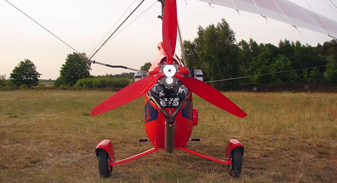

Может у кого не буть есть фото с описанием или чертеж "правильной" моторамы на МДП мотора BMW R1100S?
привет! а что значит правильной?
Motoram videl vsiakih i sdelonyh iz vsego chto popadaetsa pod ruku, no eto kak to ne po aviacionyj podhod.
Raskazyvali chto ne plocho na Aeros-2 sdelona motorama pod BMW, hotelos by uvidet.

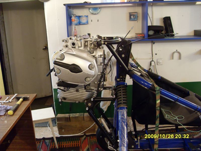

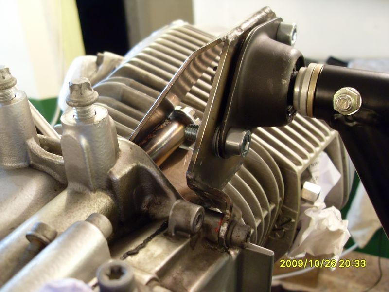

Мой вариант проще и лучше.

А лучего качества фото нету?
Скорее всего о такой мотораме мне расказывали.
Каких размеров трубы исползовали?
И что за салейнтблоки стят?
Есть конечно. Но сюда не влазит.

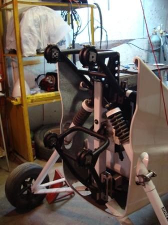

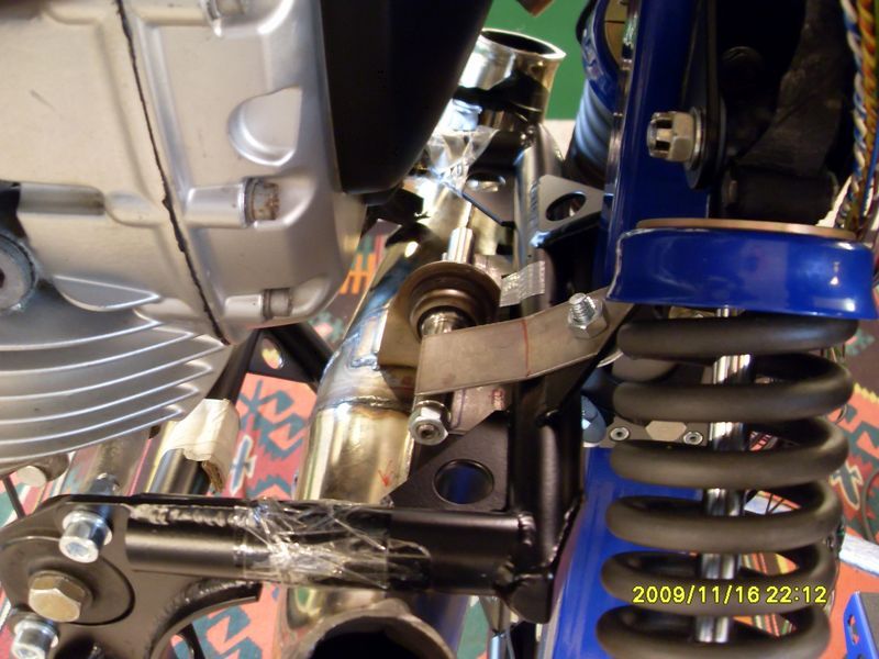

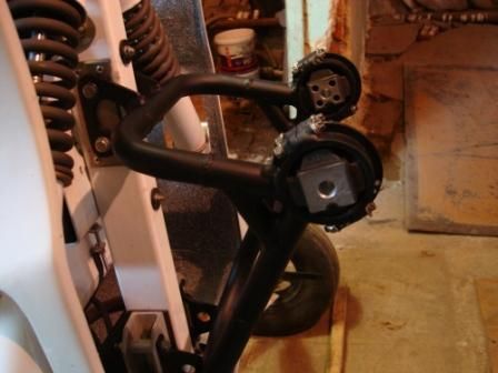

Трубы использовал 28х2, 20х1,0 Сталь Ст.20 Если сейчас бы делал, то нержавейку однозначно. По деньгам почти тоже самое а по качеству, внешнему виду и качеству сварных швов, нержавейка по моему мнению лучше. Варил аргоном. Для черного металла  нужно аргон смешивать с углекислотой или обмедненную проволоку использовать. Для серии может и все это хорошо и дешево. А для единичных экземпляров нержавейка лучше. Меньше мороки с настройками. Саленблоки использовал вот такиеhttps://avtoopt.com/podushka-dvigatelya-vaz-2112-2170-bokovaya-gitara-2112-1001213-g.tolyatti.html Но можно и другие. На выбор https://avtoopt.com/podushka-dvigatelya-vaz-2112-2170-bokovaya-gitara-2112-1001213-g.tolyatti.html Рама от Аэрос не понравилась из-за сложности расположения подушек и сами подушки может и хорошие , но производитель где-то в Испании и стоят они не 100 рублей. А самое гланое при монтаже двигателя имеется проблемы их подгонки по осям крепления.  Ниже фото рамы от аэрос.

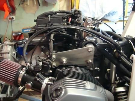

А здесь R1200 . Разница только в размерах боковых пластин. У R1100 они другие.

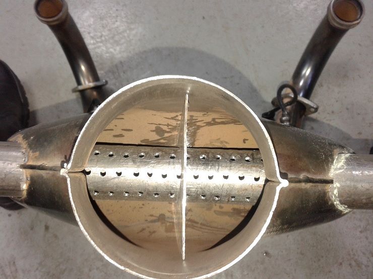

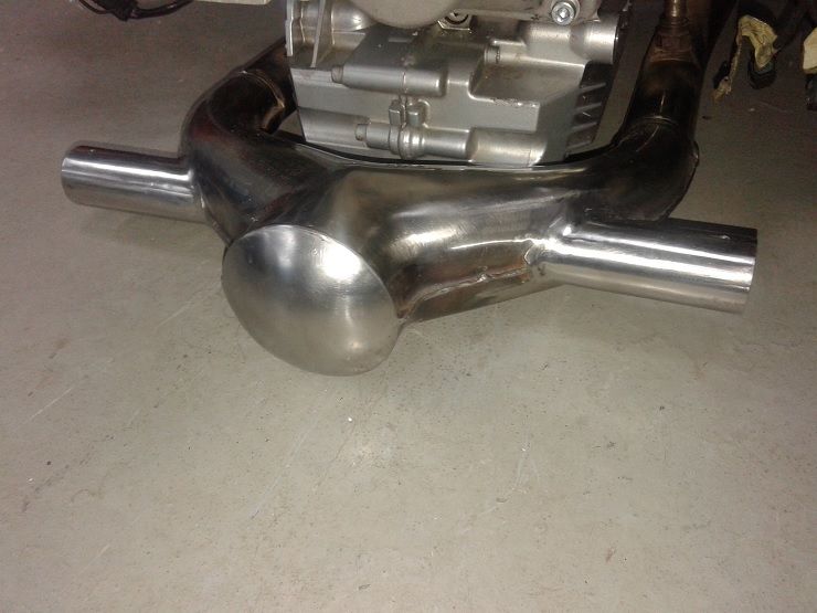

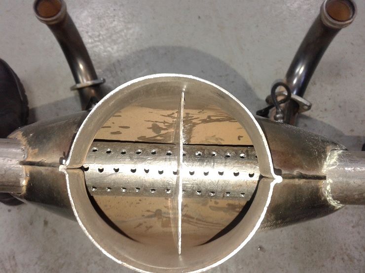

Я вот такой изобразил- дёшего , легко и минимум веса.
Выглядит креативно [ch128512]
Как он работает?
Поскольку оригинальный нам не подходит, я думою взять от любова мотоцыклетного движка и через мягкою гофру прикрепить.

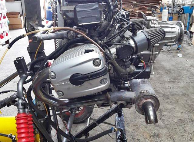

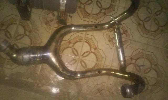

Primerno kak na foto

Мариусу.
Работает нормально, на холостых чуть громче  (пока без рассекателей),  чем родной, а на 5000об/мин звук тише чем на холостых. Дальше не пробовал - без винта смысла нет, главное чтобы тяга не уменьшилась, а по моим расчётам должна остаться как с родным глушителем.

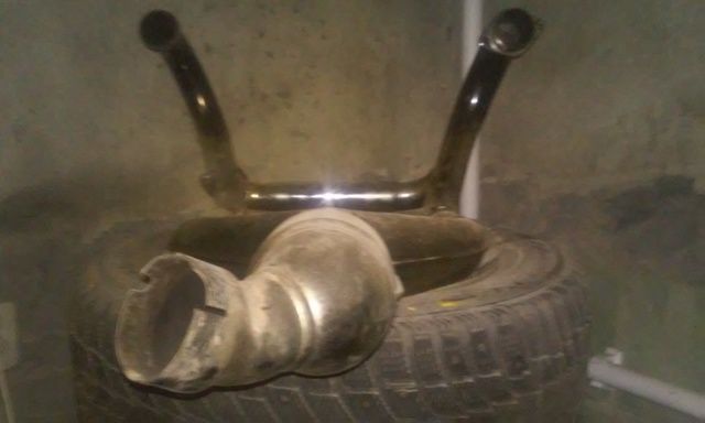

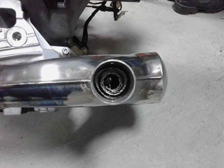

Найдите 2 отличия с фото из ответа 191

Всё верно- это родное соединение до катализатора. От катализатора отрезал кусок родного металла и изготовил перегородку, а заглушку сделал из большого половника (меньшего диаметра не попался в руки). Трубка нержавейка внутренний диаметр 35мм, наружний 38мм. Мелкие отверстия диаметром 4мм 134 шт (многовато получилось общее сечение отверстий- на 20% больше родного глушителя). Сетка нержавейка в два слоя, можно в три. Как-то так было )) Тягу ещё не снимал, рожаю мотораму.
