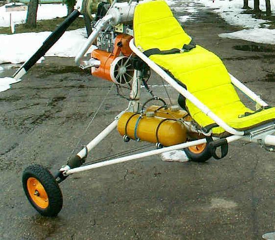

быстросъемный бак и всё. Заправляюсь я так: снимаю бак и иду на бензоколонку.
Быстросъемный бак на земле и сбрасываемый в полете суть три большие разницы, как говорят в Одессе. Чтобы бак мог сбрасываться быстро в аварийной ситуации нужно делать именно сбрасываемый, а это по сути бомба с ЛВЖ. Толку от быстросъемного нет вообще никакого.
Так я сбрасываемый бак назову съемным, а что до рычажка отсоединения в полете дотянуться легко - то чистая случайность... Но я Вам этого не говорил... 😉
На МД-20 реализовать сбрасывание баков, думаю, проблему не составит.
    69,2 КБ · Просмотры: 147
вопрос к вам, что было бы, если б при посадке вы потеряли сознание и не смогли откинуть бак ногой? 50/50?
Бак покрепче приделал бы для начала. и крышку нормальную. и кран отсечки, перед посадкой закрыл бы.

По поводу сброса баков - пустая затея.
Как то думал заняться изготовлением красивых пластиковых баков, но потом понял, что именно стеклопластиковые баки, как правило, являются причиной пожара при крэшах. Причем как у нас, так и за границей.
Дальше идет не удачная конструкция горловины. Это когда горловина крепится не на баке, а на конструкции аппарата. Тогда возможно разделение и разлив топлива.
Грамотная алюминиевая канистра или бак, практически лишены возможности активного разлива топлива и последующего пожара. Будет деформироваться бак, но порвать его еще надо суметь, при  правильных ложементах.
Ну и уже здесь сказали о системе пожаротушения. Если есть желание обезопасить себя от возможного пожара при аварии, то после учитывания всего вышеперечисленного, система пожаротушения будет логичнее, правильнее и полезнее. А самое главное, значительно надежнее, отваливающихся в полете баков.  :IMHO
вешать бак снизу
-- на многих мотодельтах он так и висит, под пассажирским сиденьем и под ним ничего нет вообще.  Технически - сделать сбрасываемым не шибко сложно. Пара пироболтов и проводка к ним. И больше никаких изменений в конструкции... Только вот случаев взрыва мотодельта при аварии - не так уж и много, а любая система - имеет возможность сломаться или сработать не так, как было задумано. На ЛТХ мотодельта наличие сбрасываемого бака вообще никак не скажется.
Из аппаратов побольше - вспоминается "Злин" с баками в законцовках крыла, которые тоже не слишком сложно сделать отцепляемыми.
