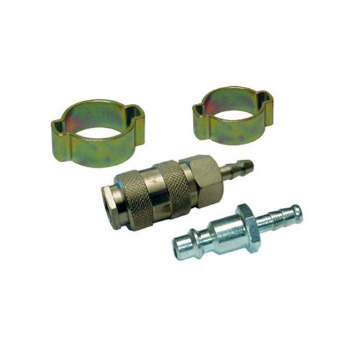

Электропроводку к этому баку надо подвести разъёмом без фиксатора по типу разъёма на салазках автомагнитоллы, а топливопровод сделать на байонетном соединении (как у воздушных шлангов от компрессоров) подвижную часть которого при движении бака сдвигает чем либо и топливопровод легко разъединяется.
