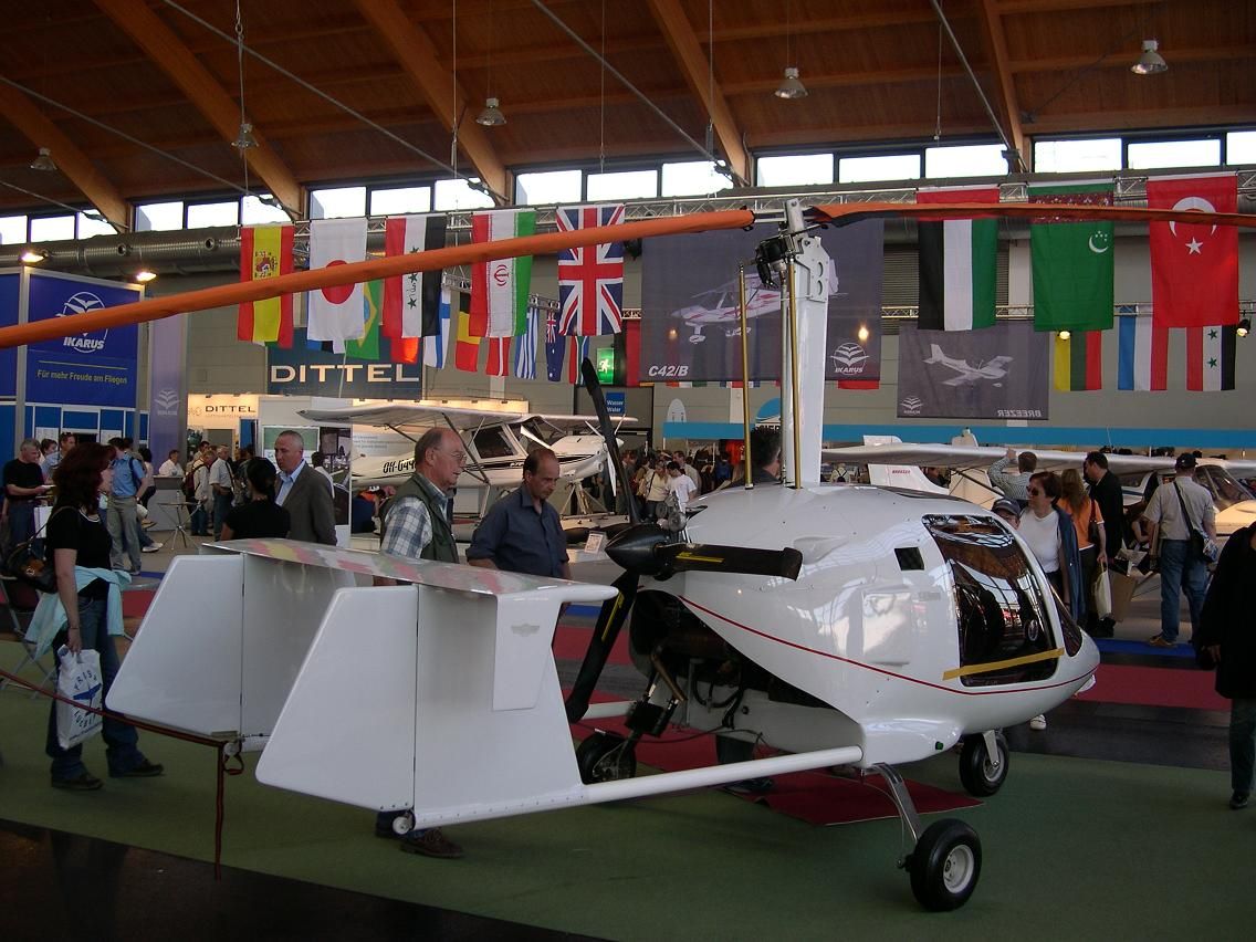

Где и кто использует данный профиль, точно мне не известно, но TNVD прав и думаю знает. Мне сообщили, это в Польше строят двухместную парту с полностью экструдированными лопастями. Диаметром 27,55 фута (8,4 м.), т.е. профиль две лопасти примерно по 4 метра и хаб около 40см, интересно, но угла конусности тоже не видно !!! Интересно в технических характеристиках записано, что скорость его при мощности мотора (ROTAX 912RST) 122 л.с. равна 121mph т.е. 226 км в час, а рекорд скорости вроде меньше, в чем тут дело, кто знает?

На картинке вообще то автожир нашего французкого друга, перезвони ему спроси
PS: автожир кстати отличный

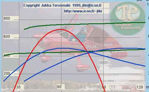

Я уже отмечал, что авторотация есть функция нагрузки и инерции. Про инерцию сказал, осталась нагрузка. Немцы дают перегрузку +3, Твистер божится, что и +2,5 получить трудно.  Берем тервемякинскую прогу (там красивше). Ставим вес 300 кг и 900 кг (перегрузка +3). Смотрим. При рабочих 450, перегрузочный под 750 мин-1.

А сайт Тервамяки я указал - он на картинке.

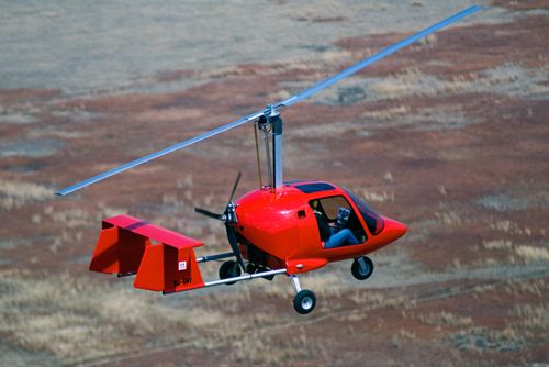

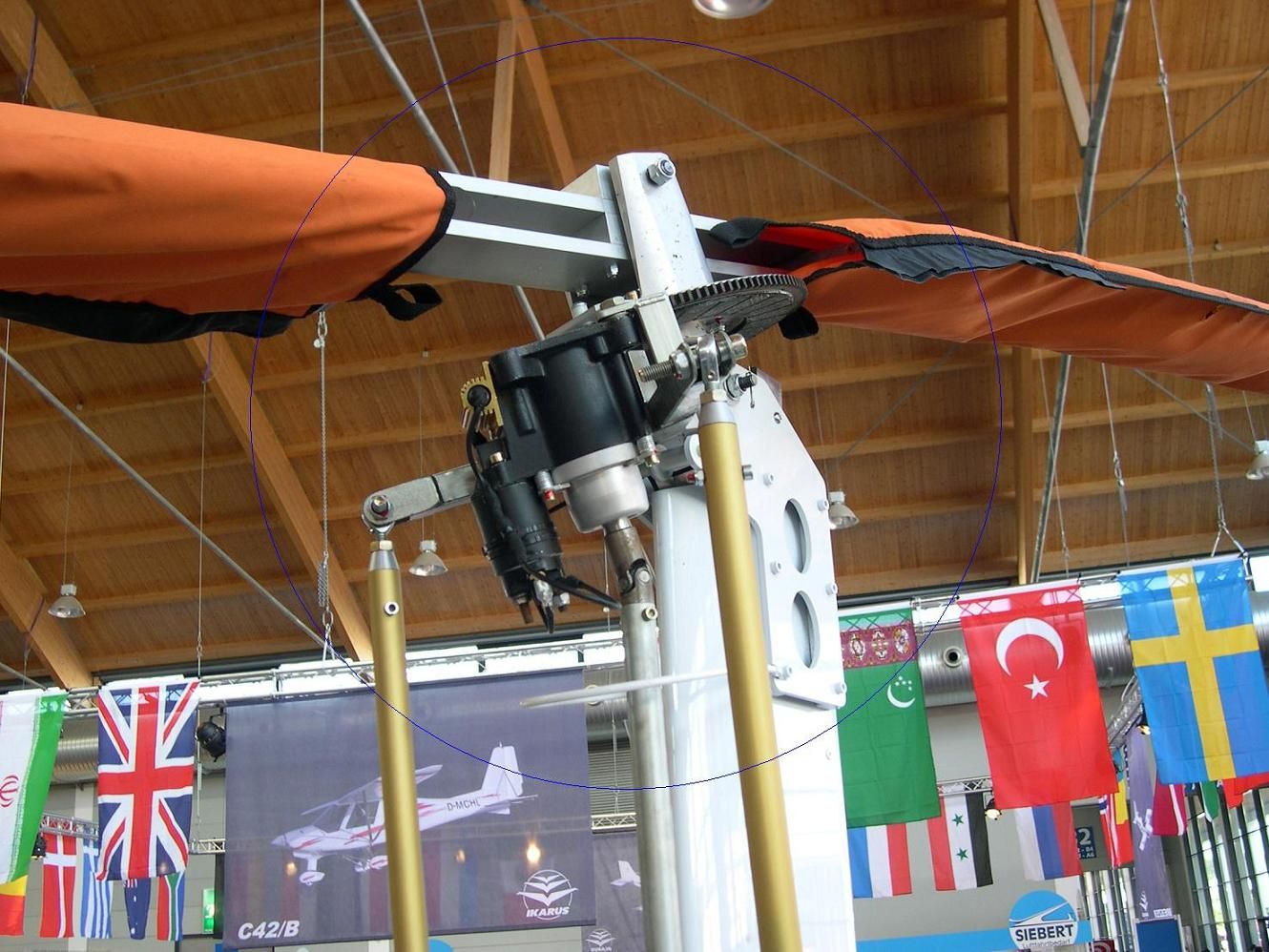

Об автожире представленном выше TNVD сказал
Один из специалистов сообщил это XENON см. сайт http://www.xenongyroplanes.com

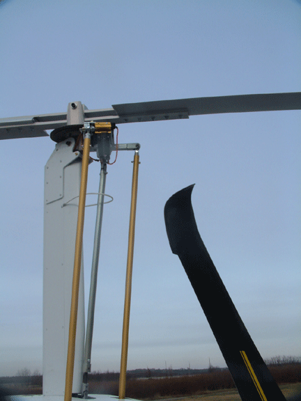

У этого автожира чисто экструдированные лопасти. но, самое главное HUBBAR состоит просто из двух прямых пластин, без всякого угла конусности !!! Обратите внимание на картинку лопастей с HUBBARом. Вот действительно простота. Кто хочет может сделать самостоятельно именно такой HUBBAR, а кто не хочет пусть платит за него не одну 1000 У.Е.
    119,4 КБ · Просмотры: 239
P.S. Обратите внимание на тяги управления головкой у Хенона. Одна тяга управляет вдоль курса, а вторая перпендикулярно. Авторы утверждают, что ручка управления испытывает меньшую вибрацию, чем на Доминаторе и остальных автожирах (там две тяги управляют обоими углами). Как они утверждают, у них тяги установлены в центрах вибраций, а что это такое я, лично, не понял.

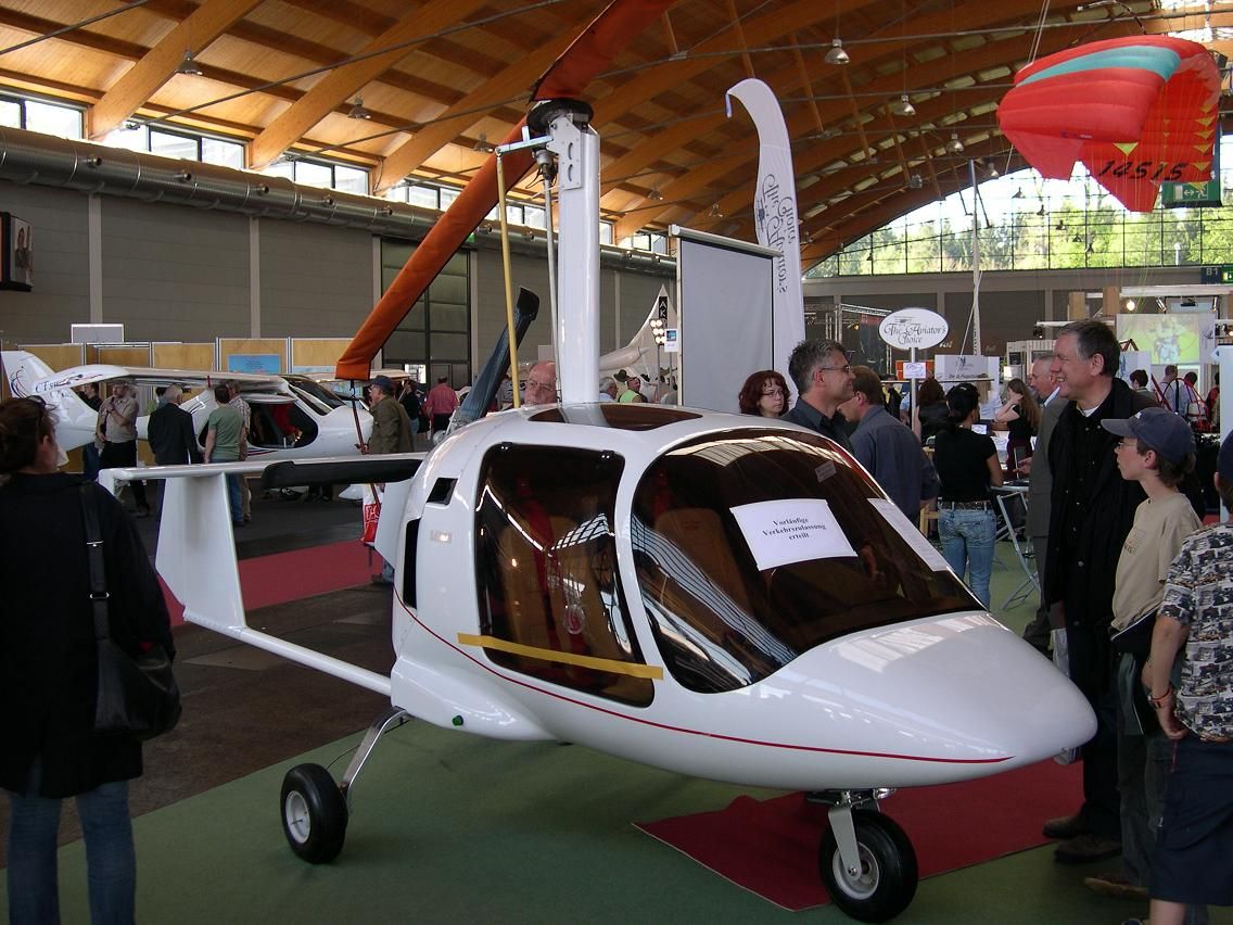

rus, я же сказал - позвони спроси
Rapha[ch235]l CELIER
General Manager
Celier Aviation
http://www.celieraviation.eu/
Рафаель между польшей и францией обитает
http://celieraviation.eu/blog/

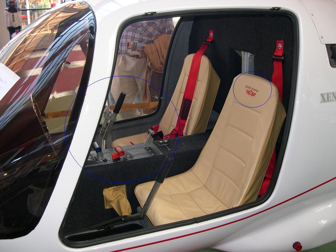

    127,2 КБ · Просмотры: 188
это для военных - http://celieraviation.eu/blog/wp-content/uploads/2008/06/xl-brochure.pdf
вот чем все это в конце концов закончится для цивильных- http://celieraviation.eu/blog/wp-content/uploads/2008/07/xewing-brochure.doc
