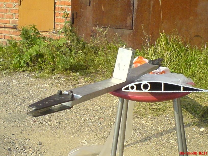

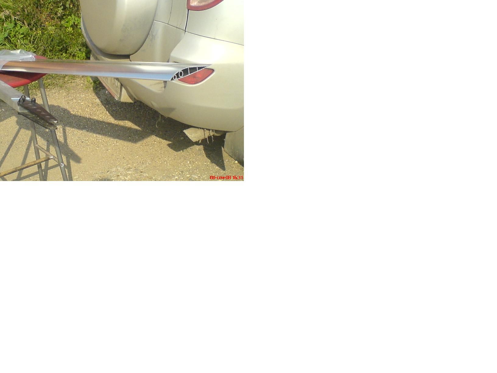

8 сентября были получены, обсуждаемые на данном форуме, экструдированные алюминиевые профили 8Н12 хорда 8 дюймов (200 мм.) длиной 4 метра каждая. Общий вид профиля представлен на фото (это мои,  взял у АВТОГУРОВ). При обсуждении в личку с некоторыми участниками форума вопрос, что вставлять в круглое отверстие профиля по центру давления лопасти сталь (в советских лопастях часто используют в качестве лонжерона стальную трубу из 30ХГСА) или, как советуют американцы, пруток из алюминия 6061т6 (можно заменить Д16т), к единому мнению не пришли. В качестве противофлаттерного груза американцами используется медь весом 700 -1500 грамм., вставляемую в носовую часть и малое круглое отверстие. По упругости данный профиль жесткий, по сравнению с лопастью DRAGON WINGS с хордой около 175 мм, это чувствуется просто руками.
Статьи по этим лопастям можно прочесть на сайте
http://www.vortechinternational.com/review.html
http://www.vortechinternational.com/article.html
Благодаря форуму удалось установить количество любителей автожиров, готовых приобрести данный профиль, он существенный! В настоящее время, по просьбе двух организаций проводится дополнительная экспертиза профилей, после этого (дней через 5-10) всем записавшимся пара профилей по цене 855 $ будет отослана обязательно.
Выбор хаббара, остается за любителем. Лично я предпочел хаббар, проверенный у нас от ротора DRAGON WINGS, изображенный на снимке. По всем вопросам относительно лопастей можно обратиться на сайт  [avtogyr.ru /url]

Мы решили не экспериментировать, опасно, и взяли то, что все делают с отлаженной методикой. Это производят не только в Америке, но и в Италии, Франции, Польше и т.д. Все производители указывают, что данный размер очень надежен.
ASYMMETRICAL MAIN ROTOR BLADE SETS: 8-H-12 AIRFOIL
(used for both gyroplanes and helicopters)
4.75” chord main rotor blades, 9’ length: $850/set****
6.25” chord main rotor blades, 10’ length: $1,300/set
8.0” chord main rotor blades, 13’ length: $1,695/set
Вот эти три размера делают и только. Мы выбрали последний. Хорда 8 дюймов это 203 мм, длина 13 футов - это 396 см. По инициативе производителя данные цифры округлили по европейски и все. Таким образом, кто желает 30 футовые лопасти, делает хаббар длиной 114 см. (больше не рекомендовано), а кто 28 футов -  хаббар длиной 53 см. и так соответственно. Это обще принятая идея создания разных роторов за счет длины хаббара в мире. Закупив все оптом получили хорошую скидку на всю партию. Все равно курсанты будут ломать роторы, в среднем 1.5 ротора на одного приходится за срок обучения и все по глупости. Много желающих любителей тоже подсоединились к нам на покупку. роторов.
При обсуждении в личку с некоторыми участниками форума вопрос, что вставлять в круглое отверстие профиля по центру давления лопасти сталь или, как советуют американцы, пруток из алюминия 6061т6 (можно заменить Д16т), к единому мнению не пришли.
Видимо, высокие умы не учли, что у стали и алюминия большая разница в коэффициенте теплового расширения (в данном случае - удлинения), которая на нескольких метрах длины лопасти порвет любую склейку, как Тузик грелку. Странно, что даже тупые амеры это понимают.
И плевать нам на разные углы конусности. Мы их все равно пока считать не умеем. Или не хотим.
В общем, счастье самодельщиков, похоже, не так уж и близко. Учитывая, что к паре банальных профилей-экструдеров им придется еще кое-что доделать. Например, переходную профилированную и довольно сложную в изготовлении переходную накладку, которая позволит положить плоскую пластину, крепящую лопасть к коромыслу, на хитровыпуклую поверхность лопасти. Ну и еще кое-что. В общем, получается суп из топора. 😉
Хотя, вы ведь наверняка обеспечите счастливых обладателей экструдеров подробной инструкцией по выращиванию из них надежного хорошего ротора  ;D

Вероятно Вы лично никогда не видели ротор и соединение с хаббаром самой лопасти. Хочу Вас просвятить, что самый популярный ротор в нашей стране это "DRAGON WINGS" - цельноалюминиевые, с приклеенными верхними и нижними обшивками. Если Вы не видели еще его, то напоминаю,
попросту там нет. Это ваши личные фантазии, рожденные бурной фантазией мозга. Действительно "Sport Rotor" ее имеет, но и цена ее какая.
На представленных фотографиях указан полный комплект для соединения, но в круглые отверстия профиля необходимо вставить кругляк диаметром 14 мм из алюминия 6061т6 или Д16т (по американской технологии) и просверлить в нем и профиле шесть отверстий по линии этого большого отверстия для соединения профиля с хаббаром (на фото видны и эти отверстия). Как проводится балансировка и куда устанавливаются противофлатерные грузы указывается индивидуально в инструкции.
Вы действительно правы, что это предназначено для самодельщиков и если кто-то из них при монтаже, сверлении и т.д. случайно повредит лопасть, то Автогуровцы обязуются немедленно ее заменить бесплатно без разговоров на новую, но только одну на комплект.
Относительно установки нужного угла авторотации, то он устанавливается с помощью тонких пластин, подкладываемых под винты с разных сторон. Это также постараемся описать. Многие советуют просто фрезануть на нужный угол пластину хаббара. Тогда две железные струбцины будут иметь нужный угол и зажмут профиль под правильным углом.
Многим любителям кажется, что все это просто, но некоторые могут и не понять что-то, поэтому и существует форум для выяснения истины.
Относительно вопроса Фрирайдера
Осталось только решить с комлем.
Этот вопрос решен, как и у "DRAGON WINGS", там тоже вставка 40 см стержня из алюминия для крепления хаббара. Если надо готов представить снимки разреза ротора "DRAGON WINGS" по всей длине.
